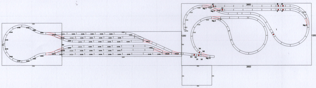

| A la lumière de l'expérience acquise en expo, j'ai décidé de modifier la coulisse, en la passant en voie C et en supprimant les aiguilles triples :  En laissant l'aiguille de dédoublement toujours positionnée en direction du haut et en talonnant les aiguilles de sortie, il n'y aurait besoin de motoriser que les quatre aiguilles commandant l'accès aux deux faisceaux, sachant que la circulation se ferait toujours dans le même sens, rentrée par le haut et sortie par le bas. Cela pousserait la capacité du réseau à sept trains, en laissant toujours deux voies de circulation libres sur la coulisse. Denys | |
 | Sujet: Re: Tortiland-am-See (Suite réseau Vitrine) Ven 31 Jan 2020 - 14:14 | |
| Par contre, je n'ai pas la largeur nécessaire dans le local où le réseau sera hébergé, mais la longueur voulue pour cette variante :  Moins agréable, mais les capacités restent les mêmes! Denys | |

| Denys, le souci de ton plan est qu'il ne sera pas facile à automatiser du fait des deux fois trois voies.
Par contre, l'utilisation de la voie C permettra une détection par isolation, et ça c'est top !
Louis | |

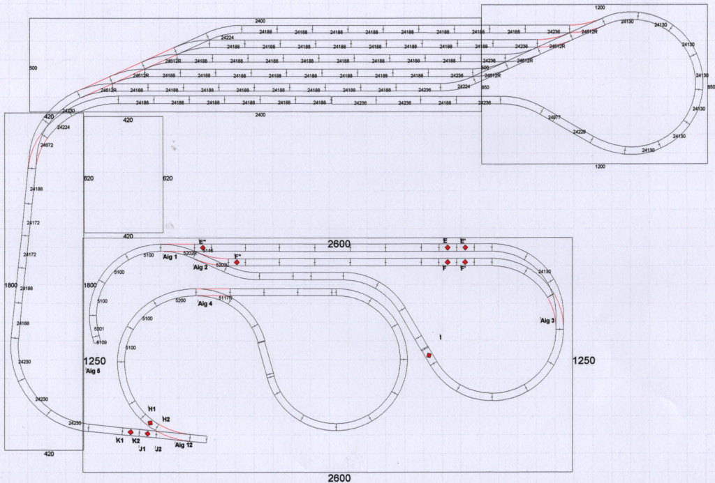

| Voici le plan de la coulisse modifié, version pour chez moi :  Au départ, j'avais mis deux aiguilles supplémentaires raccordant la voie de retour (ou d'entrée, selon le sens de circulation choisi) à la cinquième voie de garage, mais cela ne sert à rien. Plus qu'à implanter les pédales nécessaires aux automatismes. Seulement quatre des neuf aiguilles ont besoin d'être motorisées, les sorties se faisant en talonnant les aiguilles. Denys | |

| La coulisse modèle "Expo" va suivre : je dessine ça tout à l'heure!
 | Sujet: Re: Tortiland-am-See (Suite réseau Vitrine) Sam 1 Fév 2020 - 16:37 | |
| Et voici la coulisse "Expo" : Le pupitre prendra logiquement place dans le bon sens  à droite du réseau, en retrait et dans l'axe de la boucle de retournement de la coulisse, à voir.  On va commencer par finir toute la déco, il faut déjà remonter le réseau à sa place, et ensuite on va voir avec Louis pour la gestion de la coulisse! On ne va pas s'ennuyer! Denys | |
 | Sujet: Re: Tortiland-am-See (Suite réseau Vitrine) Sam 1 Fév 2020 - 19:14 | |
| Et ta coupure de module en plein milieu de ton aiguille pour arriver à la boucle !!!!!! | |

Bonjour Olivier Ce n'est pas un problème : c'est une coulisse, pas de décor et un minimum de voies fixées, c'est pour cela que ce sera en voie C aussi et les aiguilles de sortie ne seront pas motorisées, donc pas de câbles! Il faudrait que j'arrive à la même disposition pour les deux cas de figure au moins pour la boucle et le plus possible pour la grande coulisse, je vais y travailler! Francis, c'est gentil, mais c'est en voie C! Denys | |
