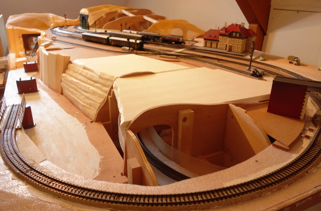

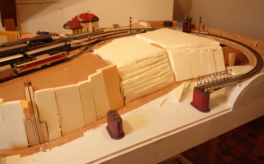

J'ai un peu avancé, en utilisant cette fois du polystyrène extrudé de 20 mm que j'ai trouvé près de chez moi, à priori, plus fin, ça ne se fait plus!
J'ai donc réalisé les reliefs vers le viaduc, le tunnel du bas et le lac :
Tortiland-am-See (Suite réseau Vitrine) - Page 7 Dsc02151
Louis va être content, j'ai pu installer la pile de pont entière, avec le polystyrène, j'ai pu m'éloigner plus facilement du viaduc qu'avec le grillage.
Tortiland-am-See (Suite réseau Vitrine) - Page 7 Dsc02152
Tortiland-am-See (Suite réseau Vitrine) - Page 7 Dsc02153
J'ai essayé les deux techniques : empilage horizontal et bardage vertical, suivant les possibilités qu'offrait le support.
Que c'est long!  affraid affraid affraid
Par contre, je suis très surpris de la résistance et de la bonne prise de la colle à bois sur ce matériau, j'utilise de la SADER BOIS à prise rapide, pure que je passe au pinceau en couche bien grasse, je mets des poids et 15 à 20 minutes plus tard, c'est sec!
Il reste encore pas mal de boulot: définir la forme finale, aménager cette partie en créant un talus qui descend du pont, et "michpaper"!
Pour moi, c'est l'inconnue : peut-on boucher des trous assez importants avec?
Quelle est l'épaisseur maxi  que l'on peut employer?

L'arrivée des wagons d'Olivier m'a donné l'occasion d'une dernière photo avant le démontage et transfert du réseau à l'atelier, j'ai un peu continué ma falaise :
Tortiland-am-See (Suite réseau Vitrine) - Page 7 Dsc02156
Maintenant, je range les véhicules et je démonte tout!
