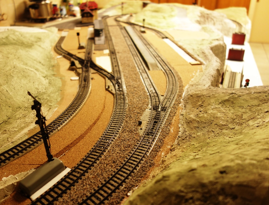

| J'ai aussi continué à ballaster :   Après ma journée de cantonnier à la Deutsche Bundesbahn, je suis allé travailler au noir (normal, pour goudronner!) dans une entreprise de TP du coin et j'ai goudronné en bi-couche la petite route qui dessert l'autre coté de la gare!  Mais la forme n'était pas parfaite et il a donc fallu mettre beaucoup de gravier avec une bonne épaisseur de colle, bon, à Tortiland-am-See, c'est cool, on n'a rien dit, mais j'en connais qui ont été mangés tout cru pour moins que ça dans la Principauté voisine de Bruxelbourg!  Denys | |

| Graviers ? Moi, j'aurais utilisé du sable à décor. | |

| Une fois le gravier bien aplati à la spatule très souple, le résultat était super beau, mais il m'a semblé que le gravier n'allait pas bien tenir, alors j'ai fait comme pour le ballastage, j'ai arrosé à la pipette du mélange eau, colle et liquide vaisselle, mais j'ai beau avoir ensuite bien lissé à la même spatule, l'état de surface est bien plus granuleux, j'attends de voir une fois sec. N'y a-t-il pas moyen de vaporiser de la colle en bombe, plutôt?    Il reste encore beaucoup de travail! L'avantage, maintenant, c'est que l'on voit mieux à quoi cela va ressembler une fois fini, mais ça, c'est pas pour tout de suite! Denys | |

Moi, j'aurais utilisé du sable à décor. Non, je dis gravier, c'est du ballast fin, 0,26 à 0,84 mm que j'ai utilisé, celui-ci : https://www.modellbahnshop-lippe.com/Paysages+%26+D%C3%A9cors/Pierraille/Woodland+Scenics-WB1375/fr/modell_246532.htmlSinon j'ai bien aussi du sable, celui-ci, mais je ne vois guère de différence à part la teinte un peu plus foncée : https://www.modellbahnshop-lippe.com/Paysages+%26+D%C3%A9cors/Pierraille/Heki-33103/fr/modell_295165.htmlSur la doc, il est plus fin, 0,1 à 0,6 mm, je devrais peut-être en remettre une fine couche dessus? Le soucis, c'est après avoir mouillé à la pipette, comment faut-il procéder? Denys | |

| Avec du gros: placer le ballaste, mouiller légèrement au mélange eau + savon liquide, pipette ou seringue mélange eau, colle, 50/50 et quelques gouttes de savon. Avec du fin: Bien encoller la surface, saupoudrer avec le fin.
Si tu mets avec la pipette sur le fin, tu vas avoir des auréoles, des ondes comme celles sur un étang quand on balance un pavé.
L'idéal en cailloux, ballaste, sable, c'est la couche la plus fine possible, comme un gant, la surface à traîter ne devant plus attendre que son écrin. Une fois encollé, NE JAMAIS REPASSER DESSUS.
Colle en bombe ? Demain, encolle à la colle à bois et remets du fin dessus, par touches ou au niveau des bandes de roulement. | |

| Maintenant, il faut aussi se mettre dans la peau du modéliste. Si tous les détails étaient au 1/87, JAMAIS on ne verrait la rugosité d'une route, les graviers dans une cour, le lichen aux arbres. L'AMPLIFICATION est nécessaire et obligatoire pour feindre le réalisme. | |

Colle en bombe ? Demain, encolle à la colle à bois et remets du fin dessus, par touches ou au niveau des bandes de roulement. pas mieux ... méthode utilisée sur Pélican Beach : encollage pour la plage, pipette pour le ballast on trouve les pipettes facilement (j'en ai encore venant de son Altesse Sérénissime)  pour les échelles supérieures, j'utilise une grosse seringue  à ne pas utiliser pour le fin ballast, c'est trop puissant  | |

| Bonsoir J'ai encore travaillé dessus toute la journée! L'enduit est terminé, j'ai utilisé du MAP pur, sans la ouate de cellulose pour finir les reliefs et lisser la route correctement, les fibres font des épaisseurs qui empèchent d'obtenir un état de surface correct . Puis j'ai terminé tout le ballastage et j'ai entièrement revêtu toutes les emprises ferroviaires avec du sable à décor.    Les traces blanches sont la colle qui n'est pas encore sèche. Merci Olivier et Vincent! Cette fois, j'ai bien pris du sable, j'ai encollé généreusement et j'ai répandu le sable par pincée, comme on fait pour saler dans son assiette! J'ai mélangé un peu les teintes pour que cela ne soit pas uniforme. Ensuite, j'ai bien appuyé avec mes spatules pour que ça rentre bien dans la colle, parfois j'ai tapoté avec un pinceau tenu droit lorsque le fond n'était pas plan. Le résultat me convient! Denys

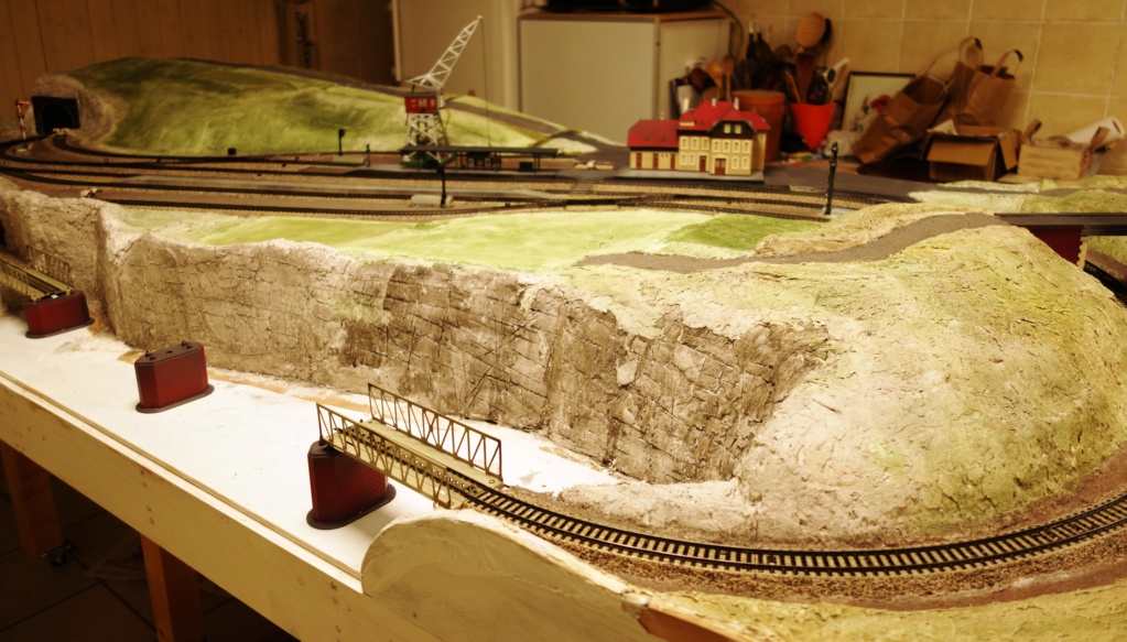

| J'ai aussi installé la grue en faisant un trou à la scie cloche afin de pouvoir passer le connecteur sous le réseau : le vendeur qui m'avait servi chez mon quincaillier (Pro, pas en GSB!) avait oublié de me dire qu'elles étaient livrées sans le moyeu centreur, j'ai donc du repartir dans le magasin le plus proche en acheter une autre! GRRRR! Elle peut donc être retirée du réseau pour le transport et on ne voit pas de câbles. J'ai forcé avec le sable couleur terre/rouille pour la cour de la gare.    Par contre, on ne voit plus la jonction entre les deux modules au niveau du ballast et du sable : je me demande ce qui va se passer à la séparation lors du démontage? Est-il plus prudent de couper cette couche au disque diamant avec la Proxxon avant démontage? Denys | |
 | Sujet: Re: Tortiland-am-See (Suite réseau Vitrine) Mer 22 Jan 2020 - 22:27 | |
| J'arrive à la fin du délai pour le décor : demain je me consacre à arrimer les plateaux pour la coulisse et à commencer à préparer le matériel roulant, s'il me reste du temps ensuite, je continuerai un peu. Il reste à faire : - Toute la végétalisation du réseau : flocage, arbres et mauvaises herbes diverses. - Terminer les quais voyageurs. - Construire un poste d'aiguillages, une maison, une auberge et une ferme. - Réaliser l'éclairage. - Aménager la Place de la gare, mettre des barrières et des clôtures de partout où il en faut. - Aménager le coté entre la gare et le lac lorsque les bâtiments seront construits. - Confectionner l'eau du lac : demain je peint le fond en bleu provisoirement! - Tous les détails qui donnent vie à un réseau.     Donc il reste encore pas mal de travail, il aurait fallu au moins une semaine de plus! Je vais l'exposer comme il est, avec des petits panneaux aux endroits stratégiques : - Prochainement, aménagement d'un pôle de loisirs avec une auberge! - Permis de construire pour une maison d'habitation! - Bientôt construction d'une ferme du XIX° siècle! Bon, on va bien s'amuser tout de même avec Louis et j'espère bien voir les copains, Francis et Mathieu doivent passer et d'autres aussi! Cela aura eu le mérite que je m'y mette et que finalement j’apprenne tout sur le tas! Mais ensuite,je vais le terminer, en prenant mon temps, mais rapidement de manière à attaquer le prochain à l'automne. Denys | |
 | Sujet: Re: Tortiland-am-See (Suite réseau Vitrine) Mer 22 Jan 2020 - 23:19 | |
| Ta paroi rocheuse est magnifique. | |

| Bonjour Mathieu Oui, mais c'est pas fini! Aujourd'hui, travaux de menuiserie pour confectionner la coulisse. Denys | |

| Attend toi à des petits dégâts lors de la séparation des modules ... je n'ai jamais réussi à diviser proprement, et il faut quelques astuces pour masquer les séparations, genre buisson, muret qui s’arrête juste au bord, planchers, quai ... pour le ballast, j'en ai un pot que je rajoute lors du montage ... Bon courage, ça rend très bien | |
 | Sujet: Re: Tortiland-am-See (Suite réseau Vitrine) Jeu 23 Jan 2020 - 8:40 | |
| Bonjour André, tu me conseilles de couper franc à la petite disqueuse avant séparation?

Denys essaie de séparer en cassant : on verra le trait de disqueuse je "casse" la séparation quand c'est encore un peu frais ... j'ai aussi testé de placer une bande de papier alu sur la séparation avant de clacher le michpap, ça marche aussi, mais c'est trop tard | |

| Bonsoir J'ai bossé toute la journée, mais pour faire de la menuiserie : j'ai préparé les plateaux de la coulisse et fixé la sortie au réseau. Juste deux ou trois petits coups de pinceau sur le réseau, barbouillé le lac en bleu des mers du sud, la peinture acrylique ne prend pas sur la couche de glycéro initiale! J'ai aussi confectionné un support pour l'Intellibox sur le pupitre. Reste à préparer les voies pour la coulisse et le matériel roulant. Je compte sur Louis pour me filer un coup de main : je suis vanné! | |
