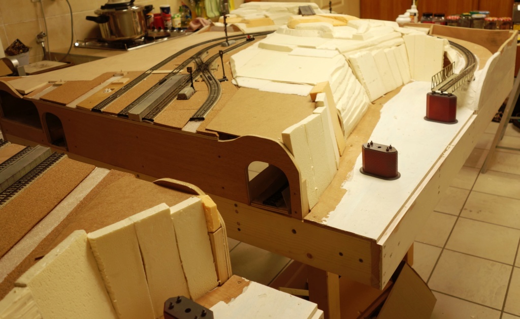

| Bonsoir J'ai avancé un peu aujourd'hui, mais que c'est long!!!! J'ai passé la journée à couper du polystyrène extrudé et à le coller pour créer le relief, de façon à intégrer le pont routier et créer la route qui vient de la gare et va de l'autre coté, au dessus du lac!  Cette partie n'avait rien initialement, et on était dans le vide, au dessus de la boucle qui vient de la gare cachée.  La route qui va desservir le coté du lac.  La route qui descend vers la gare.  Les falaises du lac sont presque terminées! D'ailleurs, je crois que la gare sera baptisée Tortiland am see, ça fait plus Germanique! Denys | |
 | Sujet: Re: Tortiland-am-See (Suite réseau Vitrine) Lun 13 Jan 2020 - 21:26 | |
| Maintenant il va falloir tout enduire! Clacher la michpap, comme disent les Saroulmapouls, on va commencer demain! Mon stock de ballasts et sables divers, j'ai rangé le contenu des sachets dans des pots de confiture et ils m'on servi de poids pour tenir le polystyrène pendant le séchage!  J'ai aussi repassé une commande chez Lippe de quelques bâtiments, en prenant soin de ne commander que ce qui était dispo! Je me demande bien si je vais parvenir à finir avant l'expo, il vaut mieux décorer un réseau dans une valise qu'un truc pareil! Comme d'habitude, le délai est trop court, mais je ne pensais pas que ça prenait autant de temps! Le challenge a au moins le mérite de pousser à commencer le boulot, comme le premier challenge avait permis la réalisation du réseau de base, sinon il est difficile de commencer! Le peaufinage sera sûrement fait après l'expo! Denys | |

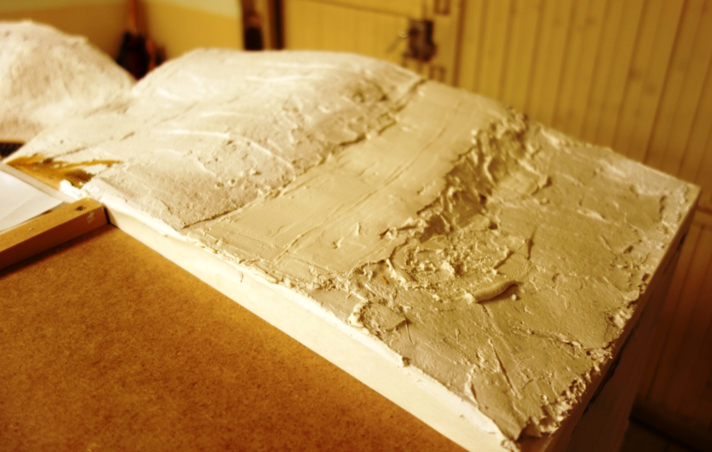

| Bonsoir Bon, essai de "michpap" aujourd'hui! Par contre, peut-on encore parler de michpap puisqu'il n'y a aucun des ingrédients historiques : pas de boîtes à œufs déchiquetées, pas de colle et pas de plâtre? Donc, mélange de ouate de cellulose avec du MAP : ça marche, pas de souci, le temps de prise est infiniment plus long qu'avec du plâtre et ça adhère parfaitement sur tous les supports, que ce soit le grillage anti-moustique en acier laqué, le bois ou le polystyrène extrudé. J'ai acheté un ballot de 14 Kg de ouate de cellulose, de quoi refaire tout Mini World Lyon! Pour 13,99 €, on peut se voir venir! La difficulté réside dans les proportions de cette ouate de cellulose par rapport au MAP, au début j'en ai trop mis et c'est impossible d'obtenir des surfaces lisses, on se retrouve avec un aspect de crépi rustique plus adapté à reproduire un maquis méditerranéen que des collines de la Forêt Noire!    Essais de gravage des roches, mais c'est encore trop frais! Denys | |
 | Sujet: Re: Tortiland-am-See (Suite réseau Vitrine) Mar 14 Jan 2020 - 18:43 | |
| Voici le résultat obtenu avec trop de fibres :    Je pourrai toujours refaire une passe dessus! D'ailleurs, si je veux planter mes arbres sans devoir les coller, il va bien me falloir un peu d'épaisseur! C'est le problème des parties grillagées, avec le polystyrène, pas besoin de charger! Par contre, le grillage c'est beaucoup plus rapide!  Bon, sur ce poste, je vais m'en sortir, demain je continue ! Ce qui m'inquiète le plus, c'est le flocage de l'herbe! Denys | |

| Bonsoir Bon, c'est pas le tout d'être Grand-père encore une fois, en attendant j'ai encore bossé aujourd'hui! J'ai essayé aussi de mettre du plâtre à la place du MAP, j'ai vite abandonné, je ne disposais que de plâtre conventionnel, à prise rapide : c'est ingérable, il faudrait vraiment ne faire que de petites quantités, une fois brassé avec la ouate de cellulose, on n'a même pas cinq minutes pour s'en servir, donc on en jette la moitié! Le plâtre, plus on le travaille et plus il prend vite, or pour le mélanger correctement aux fibres, il faut beaucoup le touiller à la spatule, ça accélère la réaction chimique et il prend de suite à peine le mélange correct obtenu! Et, comme chacun ne le sait peut-être pas, on ne peut pas rajouter d'eau : on met toujours le plâtre dans l'eau, si on remet de l'eau dans le plâtre, c'est fichu, on a du "plâtre mort", qui ne prend jamais! D'autre part, le contact avec le polystyrène accélère la réaction ainsi que la température : j'ai été étonné en posant la main dessus de voir à quel point ça chauffait!    Les falaises le long du lac sont terminées ! Maintenant, il faut que je me fabrique une mini spatule pour boucher les coins et enduire autour du pont et au dessous, entre les voies, les miennes sont trop grosses! Denys | |

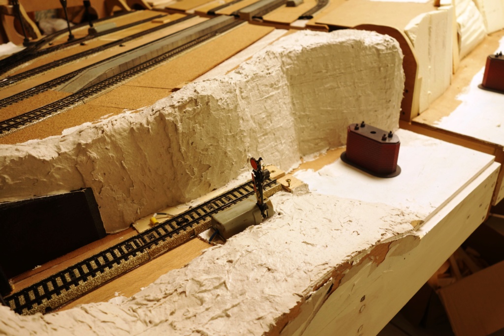

| J'ai commencé la forme de la route au sommet de la colline, avec du plâtre sans fibres, de manière à pouvoir lisser un peu, je vais finir avec du MAP, sans fibres.  Puis gros boulot, je veux que presque tout l'arrière soit monté sur des panneaux amovibles, comme celui qui soutient la gare, j'ai donc confectionné des supports et installé des bases en médium de 3 mm : il faut avoir accès à la jonction entre les deux modules lors de l'assemblage afin de remettre en place les coupons de voie C qui ne sont pas tronçonnés et aussi avoir accès à la zône des aiguilles, au cas où!  Et puis je vais devoir réaliser une petite plateforme qui va recevoir la maison/ferme, sur la partie fixe, or je vais utiliser le grillage pour faire la jonction entre les trois parties amovibles et la partie fixe du réseau, et ce n'est pas facile de positionner un bâtiment sur les parties grillagées, donc je vais fabriquer une base en menuiserie. Que pensez-vous de l'implantation, matérialisée par la petite planche blanche posée sur un serre-joint, sachant qu'un petit poste d'aiguillages va se trouver à l'emplacement du papier blanc vers la TJD?  Denys | |
