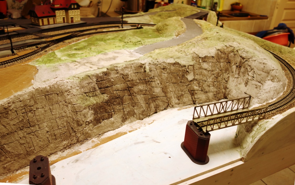

Après visite à la maternité, je m'y suis remis!
J'ai terminé la structure pour les parties amovibles, confectionné la plateforme pour la ferme et grillagé.
Tortiland-am-See (Suite réseau Vitrine) - Page 9 Dsc02179
Tortiland-am-See (Suite réseau Vitrine) - Page 9 Dsc02178
Donc, demain, je continue l'enduit!
A ce sujet, petite question pour Olivier, le pro du bâtiment : ça sèche lentement, pour le MAP, ça va aller, par contre, les parties réalisées en plâtre "remouillent"
aujourd'hui : est-ce normal?
Il me semble que oui, mais cela ne va-t-il pas poser problème, en particulier pour peindre?
Quoi que avec de l'acrylique?
D'autre part, je vais remettre une couche sur les parties que je n'ai pas pu lisser, il y a trop de relief, avec mes nouveaux outils, ça devrait le faire.
Sur les falaises, à un endroit, la couche me semble trop mince, je vais recharger un peu aussi.

Messages : 4855
Tortiland-am-See (Suite réseau Vitrine) - Page 9 Empty
MessageSujet: Re: Tortiland-am-See (Suite réseau Vitrine)   Tortiland-am-See (Suite réseau Vitrine) - Page 9 Icon_minitimeJeu 16 Jan 2020 - 23:33
Elles remouillent parce que l'eau ne peut s'évacuer qu'en surface, le styrodur empêche l'évaporation, et mine de rien, il y a de la flotte à évacuer.
Bien ventiler ton local, l'évaporation se fait à partir de 5°
Comme tous les matériaux liants à base d'eau, compter 1 semaine au centimètre pour le séchage complet.

J'ai avancé aujourd'hui, j'ai enduit toutes les parties grillagées, la montée vers le pont depuis la gare aussi :
Tortiland-am-See (Suite réseau Vitrine) - Page 9 Dsc02180
Et puis, travail de fourmi, j'ai comblé tous les trous et aussi caché les fiches qui sortent des éléments de télécommande sans les noyer dans le MAP, bien entendu, mais en faisant des cales en carton plume et en les recouvrant d'une feuille de bois très fine, j'ai aussi refait une passe sur toute la première partie qui était trop grossière :
Tortiland-am-See (Suite réseau Vitrine) - Page 9 Dsc02181
Tortiland-am-See (Suite réseau Vitrine) - Page 9 Dsc02182
Lundi je vais commencer à peindre et à ballaster, je vais aussi recevoir mes bâtiments à monter.

J'ait peint les rochers de la falaise avec du noir acrylique très dilué dans de l'eau, et puis tant que j'y étais, j'ait fait plusieurs jus, avec du brun, des verts, de l'ocre, tous très dilués et j'ai passé tout le réseau avec, tout ce blanc me sortait par les yeux!
Tortiland-am-See (Suite réseau Vitrine) - Page 9 Dsc02218
Tortiland-am-See (Suite réseau Vitrine) - Page 9 Dsc02219
Les rochers plus sombres sont ceux faits en plâtre : ce dernier absorbe instantanément le jus, alors que le MAP boit infiniment moins, le jus roule dessus et il prend moins la teinte.
Tortiland-am-See (Suite réseau Vitrine) - Page 9 Dsc02220
J'ai fait à chaque fois des mélanges différents en peignant en dégradé : j'avais l'impression de retourner à l'armée quand je camouflais mon char! lol!
