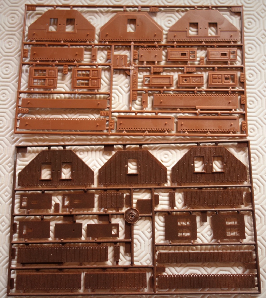

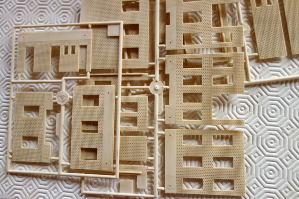

Les quelques photos du montage de la gare :
Dans la boîte, les grappes ont vraiment une couleur irréaliste, le plastique, teinté dans la masse n'a pas un aspect engageant, il faut absolument commencer par tout repeindre!
Tortiland-am-See (Suite réseau Vitrine) Dsc02027

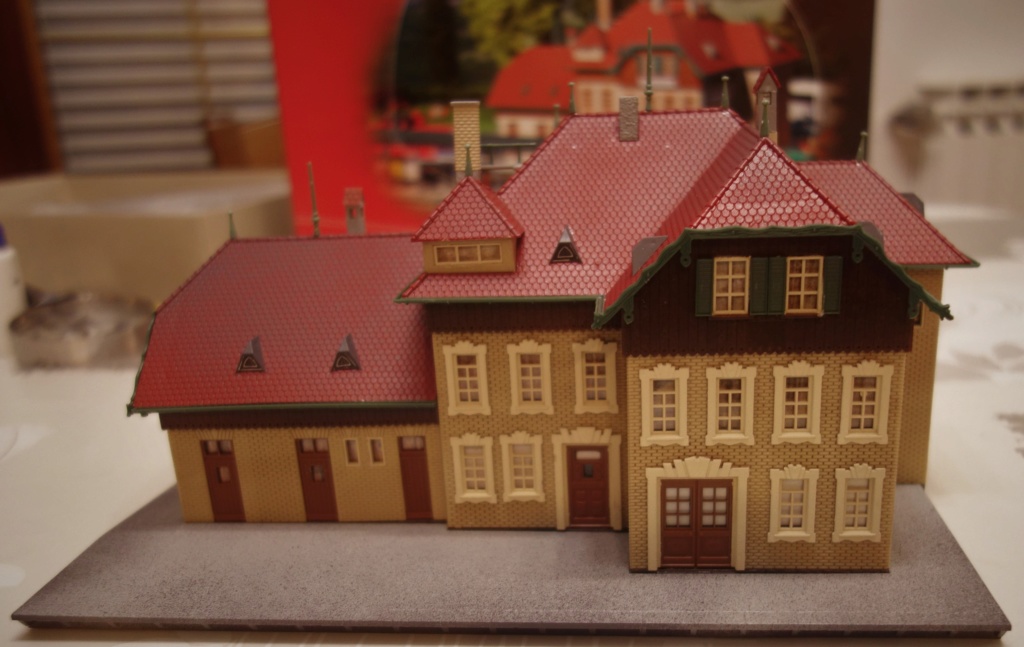

La voilà presque terminée :
Tortiland-am-See (Suite réseau Vitrine) Dsc02036
Coté quai.
Tortiland-am-See (Suite réseau Vitrine) Dsc02037
Et coté cour.
Les photos ne rendent pas la couleur réelle, elle est prise en photo de nuit sous le lustre de la cuisine, un éclairage trop violent qui estompe la patine du toit et le fait briller!
Il ne manque que les descentes de gouttières, les rambardes d'escaliers et les panneaux du nom de la gare!
Il faut que je monte le tout sur un socle amovible, à la bonne hauteur, il faut surélever d'au moins 8 mm par rapport à la voie M.
Tortiland-am-See (Suite réseau Vitrine) Bls_re11Tortiland-am-See (Suite réseau Vitrine) Cff_ri15Tortiland-am-See (Suite réseau Vitrine) Cff_ri13Tortiland-am-See (Suite réseau Vitrine) Cff_l_11Tortiland-am-See (Suite réseau Vitrine) Cff_ri16

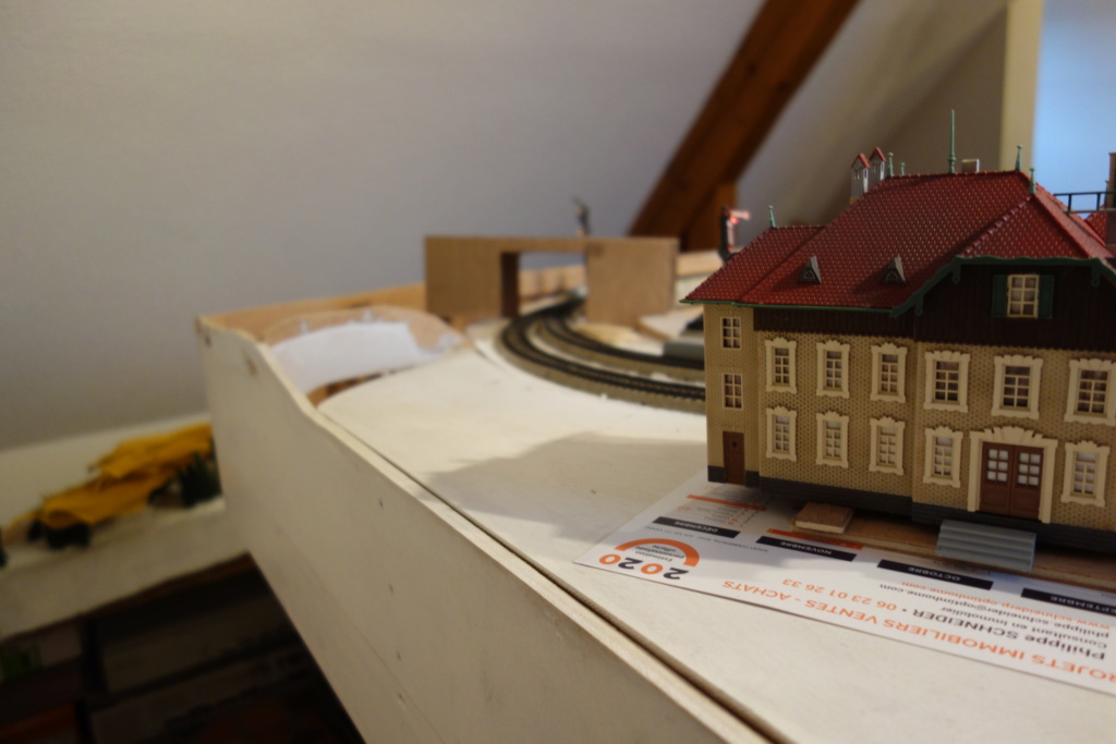

Plus ou moins à son emplacement sur le réseau, avec le quai qui ne passe pas entre les voies de gares, de quelques millimètres, finalement il irait bien en prolongement de la gare, et la première voie en impasse pourrait servir de départ pour un train court : je n'ai pas d'autorail en époque III, il me faudrait un Schienenbus, en attendant quelques locos tender ou la V100 avec deux ou trois voitures à essieux feront l'affaire!
Tortiland-am-See (Suite réseau Vitrine) Dsc02038
Je pourrais rallonger les deux voies de la moitié d'un élément, soit 9 cm, ce qui est toujours appréciable :
Tortiland-am-See (Suite réseau Vitrine) Dsc02039
Messages : 16472
Tortiland-am-See (Suite réseau Vitrine) Empty
MessageSujet: Re: Tortiland-am-See (Suite réseau Vitrine)   Tortiland-am-See (Suite réseau Vitrine) Icon_minitimeJeu 12 Déc 2019 - 21:25
A défaut de quai couvert, je confectionnerai un quai bas pour les voyageurs de l'autre direction, avec une piste et un passage planchéié!
Une autre option serait d'installer le quai couvert plus loin de la gare et rajouter un bout de quai entre la gare et le quai couvert :
Tortiland-am-See (Suite réseau Vitrine) Dsc02040
Il me semble que c'est moins bien?
Je pense installer un pont routier au dessus de la voie, entre le sémaphore et l'aiguille d'entrée, plus ou moins au dessus de celle-ci, ce qui rendrait l'accès routier plausible de l'autre côté de la gare :
Tortiland-am-See (Suite réseau Vitrine) Dsc02041
Finalement, je pense laisser juste l'espace pour le passage planchéié entre le quai couvert et la gare, car il faut confectionner un bateau.
Que pensez-vous de tout ça?
Pas facile d'aménager l'autre coté de la gare de façon plausible!

Oh la belle TJD que l'on voit! lol!
Ça prend bien forme. Les deux options: quai couvert collé à la gare ou un peu espacé avec un raccord conviennent. Et existent en réalité.

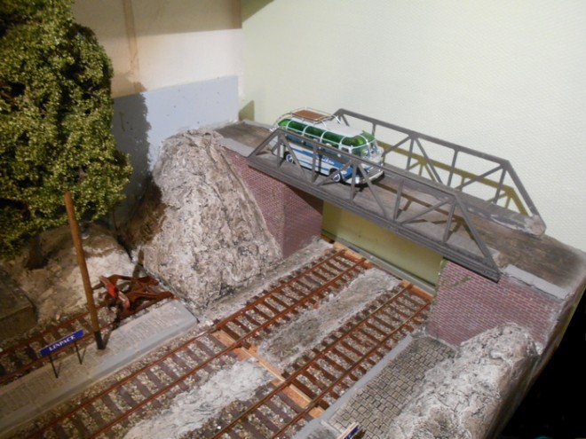

J'avais besoin d'un pont routier pour ma gare de Linpace, au 1/32 .. j'ai utilisé un pont LGB et ça donne bien
Tortiland-am-See (Suite réseau Vitrine) File
et sur mon vieux module Marklin (en voie K)
Tortiland-am-See (Suite réseau Vitrine) Img_2011

Je pense avoir trouvé l'implantation du quai :
Tortiland-am-See (Suite réseau Vitrine) Dsc02049
Juste l'espace nécessaire à la confection du bateau entre le quai et la gare.
J'ai rallongé uniquement la voie à quai, afin de laisser de l'espace pour la cour de la gare :
Tortiland-am-See (Suite réseau Vitrine) Dsc02048
La gare vue de derrière, une route arrivera depuis le pont :
Tortiland-am-See (Suite réseau Vitrine) Dsc02050

je connais la grue en arrière plan, elle ne prend plus feux! lol!
Bonjour Mathieu
Non, c'est une autre!
C'est celle que j'avais restaurée il y a très longtemps : ton ancienne, qui ne prend plus feu lol! est en attente de la pose du micro-motoréducteur pour le troisième mouvement, pas le temps en ce moment!
