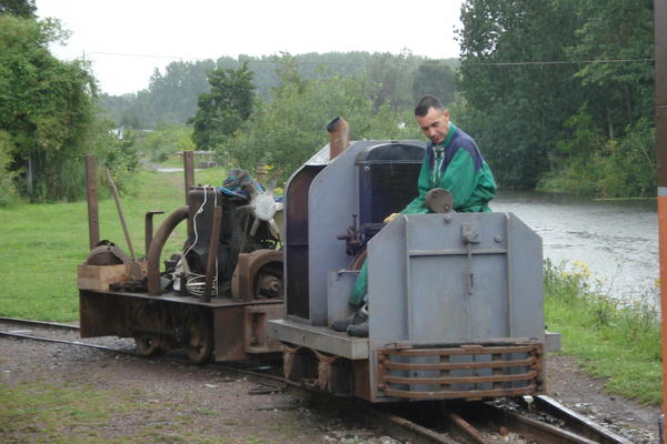

 | Sujet: Re: Tortiland-am-See (Suite réseau Vitrine) Mer 25 Déc 2019 - 10:32 | |
| Merci pour les photos .. ça me fait penser à un autre Deutz : le Péli poum poum (c'est pas moi qui ai trouvé le nom, ce sont les "copains") , mon locotracteur Deutz en voie de 60, de 1940, et qui attend patiemment sa restauration à Saint Amand .. la maquette au 1/35  sinon, état actuel :  | |
 | Sujet: Re: Tortiland-am-See (Suite réseau Vitrine) Mer 25 Déc 2019 - 11:17 | |
| Bonjour André
Il y a du boulot!
C'est un modèle ancien, car cela fait longtemps que les modèles Deutz se caractérisaient par leur refroidissement à air.
J'ai du mal à distinguer sur la photo, on dirait un moteur à deux cylindres?
|  | | pelican.be 7 oscars
 | Sujet: Re: Tortiland-am-See (Suite réseau Vitrine) Mer 25 Déc 2019 - 11:57 | |
| Monocylindre diesel ...2 temps .. ça se lance à la manivelle ... La mécanique est en ordre, on décollé l'embrayage, la boite de vitesse a eu un nouveau levier récupéré sur un autre engin et elle est en superbe état les pignons sont quasi neuf : l'engin ne semble pas avoir roulé longtemps ... par contre, le radiateur est mort .. Comme il est resté inemployé pendant des années .. et stocké dans la boue ... il roule très mal .. il faut le lever pour démonter la transmission par chaîne et vérifier les bielles et les essieux ..  le voici en transfert entre l'atelier et la remise ... tracté par un Moës : il est actuellement en stand by : la fosse et les vérins de levage sont occupés par la rénovation des 2 locos vapeur du club : la première est sortie en nouvelle livrée grise, l'année dernière, et on espère terminer la seconde en 2020 ... et puis ... si tout va bien, on lève le Deutz ...  | |
