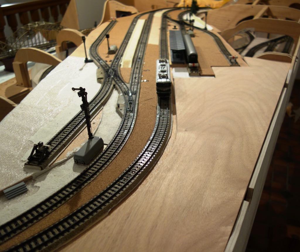

| Finalement, je suis resté à la maison pour essayer de paver mes bordures de quai! Un quai taillé dans du médium :  La coupe oblique se trouve au raccord des deux modules. Et les petites pierres découpées au cutter dans le CP de 1,5 mm :  Un quai avec les bordures collées, l'autre en attente :  Avec la voie M, on est obligé de faire des entailles pour les prises latérales et les leviers de manoeuvre.  A Mathieu qui ne va pas tarder à faire la remarque, c'est voulu que les pierres soient de dimensions différentes, comme en vrai, du temps des pierres, pas du béton! Par contre, elles sont bien alignées coté extérieur du quai. Le sable va venir combler entre les deux bordures, enfin quand je l'aurai reçu! Reste à faire l'autre morceau, les pierres sont déjà taillées, graver les joints verticaux sur la tranche, peindre, patiner et attendre le sable pour les mettre en place! Denys | |

| Bon, j'ai fait l'autre et gravé les joints verticaux, voila en situation :    On voit bien que le remplissage des intervoies n'est pas simple avec la voie M, à cause de toutes les fiches et autres! D'un coté, remplissage avec le liège, de l'autre avec le CP de 5 mm que j'ai du visser car il se cintre! Le CP, j'ai abandonné! Je comblerai la différence de hauteur entre liège et CP avec du carton sous le ballast. En bout du quai, je comble avec du liège, mais j'attends d'avoir reçu le sable pour fixer les quais, ce sera plus facile de les encoller en dehors du réseau! Et ensuite, perçage des trous pour fixation des lampadaires et passage des fils. Je vais aller peindre les flancs et les bordures! Denys Denys | |

| Bon, j'attends le sable et je mettrai une bande de carton dessous le sable s'il le faut, je compte encoller et saupoudrer ensuite.
La hauteur : 15 mm le médium plus 1,5 les pierres, donc 16,5 mm, c'est bon, la voie M et la voie C font la même hauteur, c'est même presque bas!
