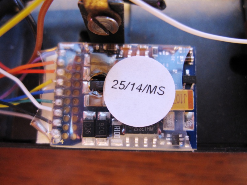

| Bonsoir Je viens de monter un ESU V4 dans une automotrice HAG. J'essaye l'engin pour controler le sens de rotation du moteur, quelques centimètres en avant et en arrière plusieurs fois, tout est OK. Je remonte la bête et je l'essaye de nouveau: elle fait disjoncter la centrale. Je démonte et remonte plusieurs fois, vérifie tout à l'ohmètre, tout est OK, mais le problème persiste. Je décolle le décodeur et c'est lui qui est HS:   Quelqu'un a-t-il une idée? Qu'est ce qui a grillé, et pourquoi? Denys | |

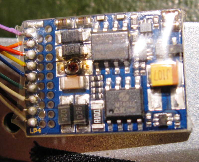

Je n'ai pas vérifié avec un autre, mais cela semble être une diode qui a fumé?
J'attends que Louis confirme et surtout savoir si on peut la remplacer, éventuellement même - si toutefois c'est bien une diode - par une autre en externe?
J'aimerais mieux savoir avant de risquer de cramer un autre décodeur!
Age : 69 Date d'inscription : 14/03/2011 Messages : 15141 Localisation : Rhône Alpes / Provence
 | Sujet: Re: Décodeur grillé! Mar 24 Mar 2015 - 21:28 | |
| Je viens de sortir un autre décodeur, le composant cramé a une barre à gauche puis l'inscription 68, Louis va bien nous dire ce que c'est!  Denys | |

| Bonsoir, Ça ressemble en effet pas mal à une diode, mais il me reste deux inconnues : - diode classique ou diode Zener (avec effet de limitation de tension) ? - si elle a claqué, comment a supporté le reste ? Et malheureusement, je n'ai pas trop le moyen de te répondre rapidement. Mon intuition serait que c'est une diode Zener. Mais j'ai vraiment besoin du schéma (ou du bidule) pour confirmer et pour trouver une solution de réparation. Louis  | |

Je viens de remplacer le décodeur ESU par le TAMS LD G 33 démonté de la BB 63000 et tout fonctionne normalement avec le même câblage, hormis les réglages moteur à opérer.
C'est donc bien le décodeur ESU qui est défectueux!
