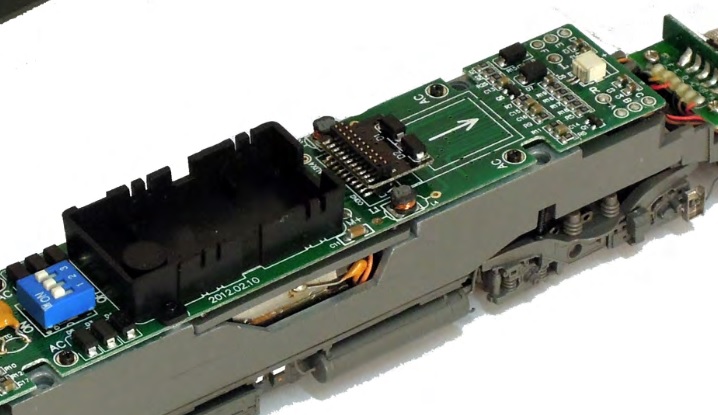

| Bonjour,
J'ai acheté ma première loco du fabriquant Italien Oscar. Réf.: Oskar OS1526
La locomotive est vendue en DC mais peut facilement être transformée en AC. Comme les loco ESU. Mais la loco est en analogique!
On a donc suivi à la lettre la transformation en AC. Testé en analogique, tout fonctionne parfaitement. Je souhaitais donc l'équiper d'un décodeur digital. Malheureusement, la description est très obscure et rien ne parle de quel décodeur utiliser ........ En regardant sur leur site internet, j'ai pu lire qu'ils recommande les décodeurs ESU.
Très bien, il y a 21 PIN, donc j'ai commandé l' ESU LokPilot V4.0 M4 MM / DCC / SX / M4, 21MTC (Article n ° 64614).
Haoui, je roule avec une central Märklin MS2.
J'enlève l'ancien "décodeur" Analogique et je clipse le nouveau à la place.
Lors du test : l'éclairage fonctionne, la loco également. Mais le décodeur a commencé à fumer après 3-4 secondes.
J'ai tout stoppé de suite! (je ne sais pas si le décodeur est à jeter)
En fait, je ne comprends pas, j'ai la bonne impression d'avoir rien fait à l'envers.
Est-ce que quelqu'un a de l'expérience avec les locomotives Oskar? Qu'est-ce que c'est le choix de mon décodeur ESU qui cause problème? Quel décodeur acheter pour cette locomotive? Qu'ai-je fait à l'envers.
Merci pour votre aide _________________ Cordialement, Franz

| Bonjour Franz Désolé pour ton décodeur , C'était le bon décodeur que tu as choisi. Normalement on ne peut pas le monter à l'envers , grâce au détrompeur . mais s'il a fumé , c'est que quelquepart , il y a un court-circuit , ou un fil de sortie auxiliaire qui touche la masse du chassis ? Il faut tout tester au multimètre pour trouver le problème . Tu peux mettre quelques photos de la platine ? J'ai une 67500 Infra de chez Oskar , elle fonctionne sans problème .  | |

| Bonsoir Gilles et Denys, Merci pour vos messages. Oui impossible de mettre le décodeur à l'envers. J'ai remis le décodeur analogique, la loco roule sans problèmes, ce décodeur ne fume pas  Il ne devrait pas avoir de court-circuit? enfin je suppose. Sur la 2ième photo vous pouvez voir ce qui a "chauffé". J'ai enlever l'étiquette.   _________________ Cordialement, Franz

Ce que tu appelles "décodeur analogique" ne doit pas en être un, mais plutôt un shunt multiple entre plusieurs broches du support 21MTC, donc qui ne risque guère de fumer!
Ce qui ne veut donc pas dire qu'il n'y ait pas une sortie qui soit reliée à la masse.
Il vaut mieux tout contrôler.
 | Sujet: Re: Quel décodeur pour loco Oskar - Problème le décodeur fume ! Mer 20 Mai 2015 - 9:03 | |
| Il ne s'agit pas d'un décodeur analogique mais d'une platine de connexions pour l'analogique. Et c'est ça qui est étrange. Normalement, c'est prévu de l'enlever et de la remplacer par le décodeur recommandé sans problème. Maintenant, je me pose une question. Sur la gauche, il y a un micro-switch bleus As-tu bien lu ta doc ? Il ne fallait pas manipuler ce bidule ? Ou faire une coupure quelque part ? Je note quand même que certaines notices sont très mal fichues. Je pense à celle des module de rétro-signalisation de Tams. On s'est tiré les chevaux avec Jeanmi pour comprendre ce qui ne fonctionnait pas. Jusqu'au moment où il s'est souvenue d'un truc avec les Viesman. Maintenant, ça marche. | |

Le switch bleu sert à activer ou éteindre les 3 phares arrière de la loco si on veut l'utiliser en double traction.
@ Denys, regarde sur l'étiquette blanche, le point noir. Je vais te faire une nouvelle photo plus précise.
Est ce que je suis tombé sur un décodeur défectueux ? Ca serait vraiment pas de chance. Peut être le choix du décodeur ? 64614 LokPilot V4.0 M4 n'est pas compatible ? Essayer avec le V4.0 standard style ESU 54614 _________________ Cordialement, Franz

OK, je n'avais pas regardé à cet endroit, ce n'est pas le même composant que sur le mien.

| salut Franz! peux tu faire une photo de la loco avec le décodeur dessus ? car j'ai un doute pour quelque chose et je veux être sur pour ne pas dire de connerie!!  bon je dis quand même! quand ton décodeur est en place il vient bien ce loger sur la grosse pièce rectangulaire noire? car si ce n'est pas le cas . le montage n'est pas bon car en gros il doit être dans le sens opposé à pièce que tu as enlevépour le fonctionnement analogique. |
