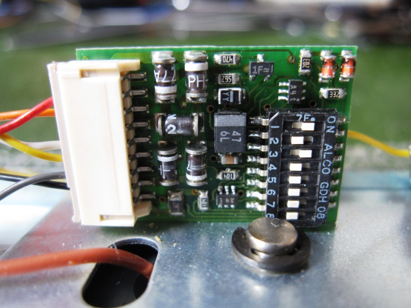

Je viens faire appel aux connaissances des spécialistes en archéologie modélistique!
Ce matin est arrivée une HAG digitale AC, sans boîte ni papiers, mais quasi neuve.
Je l'ai prudemment ouverte avant de l'essayer, elle est motorisée avec un excellent moteur 88 à aimant permanent avec un drôle de décodeur:
Décodeur inconnu sur Loco HAG Digitale Img_0042
Décodeur inconnu sur Loco HAG Digitale Img_0043
Décodeur inconnu sur Loco HAG Digitale Img_0044
J'ai réglé l'adresse voulue puis je l'ai essayée: le fonctionnement est catastrophique! affraid
Plusieurs choses interpellent: pas d'inductances sur les balais, pas de condensateur entre les balais non plus.
Ce décodeur qui me semblait être un C90 car il comporte un clavier de codage à huit switch est câblé via un connecteur et il ne comporte pas de potentiomêtres pour le réglage de la vitesse maxi ni pour le réglage de l'accélération/décélération.
A l'essai, le moteur grogne, le ralenti est instable, la vitesse moyenne excessive, à la moindre micro-coupure, la machine s'arrête, repart éventuellement à fond!
On dirait plus un Delta qu'un C90, mais en pire!
Quelqu'un saurait-il ce que c'est et le moyen de le régler, sinon je vais monter un ESU V4.

Après avoir reprocédé à des essais, je pense qu'il ne s'agit pas d'un C90, mais plutôt d'un Delta pour moteurs DC, il n'y a pas de compensation de charge.
La machine s'arrête parfois avec les feux allumés des deux côtés ou alors part à fond toute seule alors qu'elle roulait à basse vitesse!
Par contre, les feux sont commandés par ce décodeur, il y a un clavier de codage à huit switch et ce connecteur curieux!
Que peut bien être ce décodeur bizarre?
Un modèle spécial pour HAG?
De toutes façons, il me parait inéluctable de devoir le remplacer par un ESU V4!

MessageSujet: Re: Décodeur inconnu sur Loco HAG Digitale   Décodeur inconnu sur Loco HAG Digitale Icon_minitimeLun 5 Oct 2015 - 17:14
Bonjour Denys,
Cela me semble être un décodeur Lenz > à remplacer sans scrupules !

Salut Louis
Il n'y a pas eu que Märklin pour installer ces claviers à huit switch?
Ci c'est le cas, c'est donc une digitalisation à posteriori?

Merci Louis!
J'étais sûr que tu m'aiguillerais!
Il s'agit d'un ancien décodeur LENZ LE 900, dont j'ai retrouvé le mode d'emploi, en Allemand malheureusement:
Décodeur LENZ LE 900
Bon, on va le virer sans modération!
