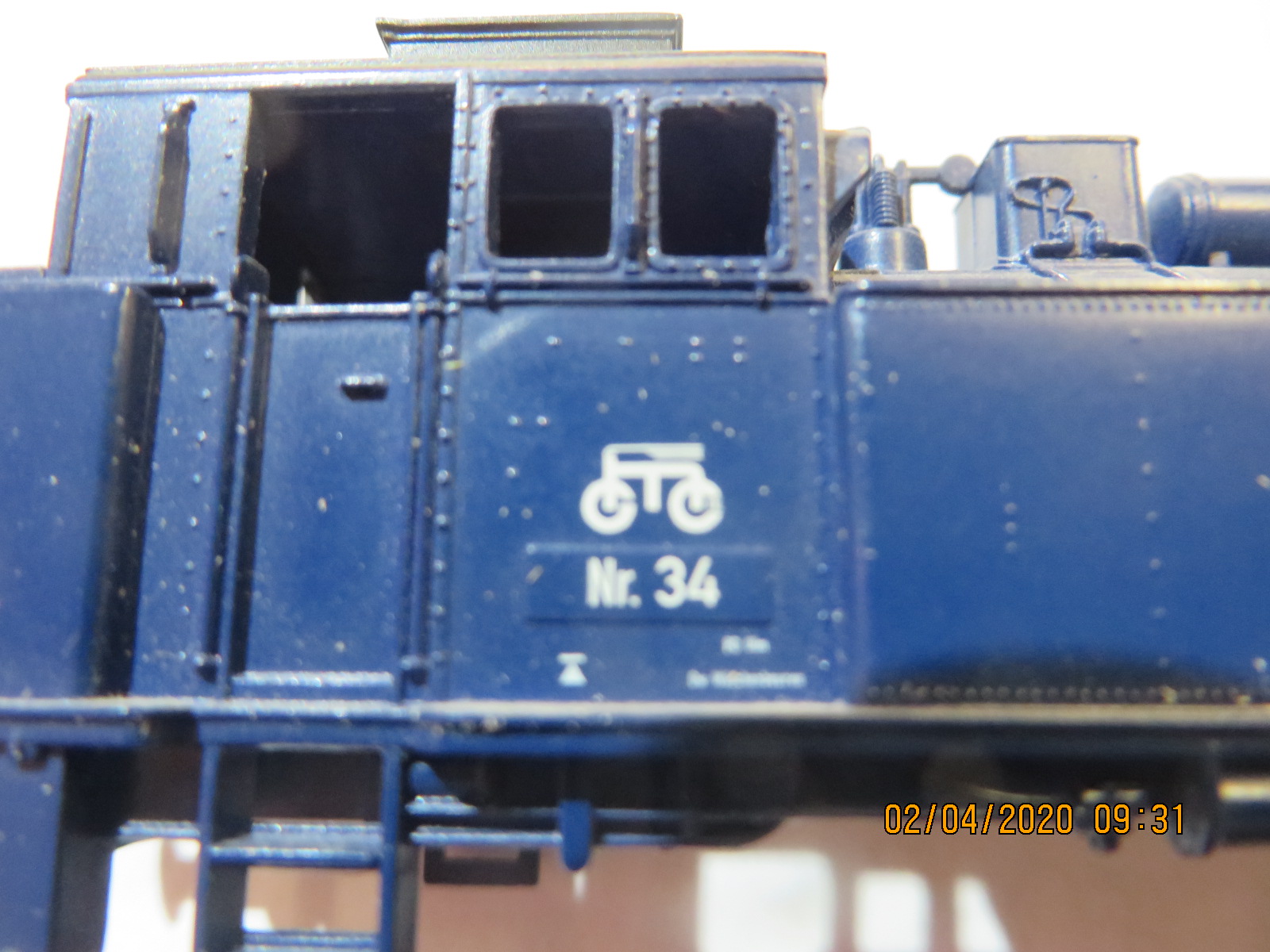

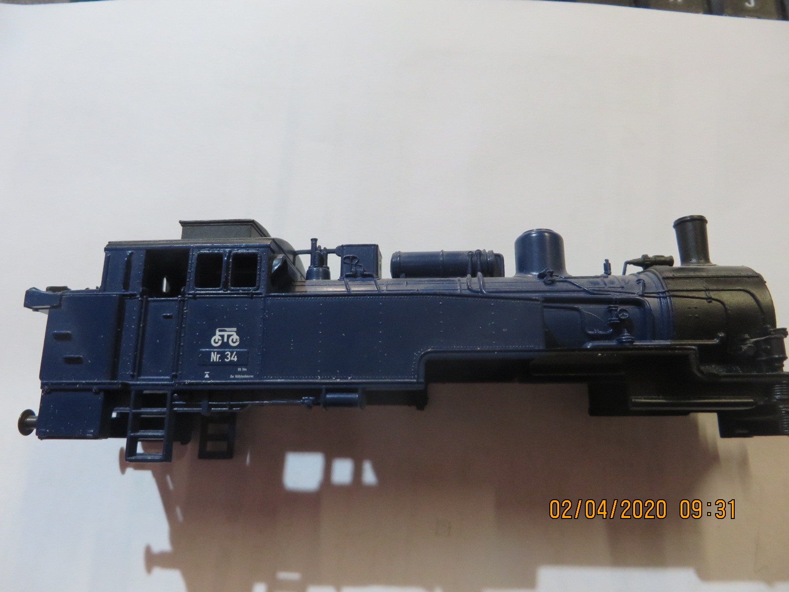

La loco vapeur est une delta que je compte digitaliser, il est possible qu'elle ait fait partie
d'une boite de départ. La référence CMC cie n°34 me laisse penser a une loco de manœuvre
dans une cimenterie ou dans une minière et probablement allemande.

| La vapeur bleue N°34 est une 3095.10.
Le GMC marqué dessus correspond à Gebrüder Märklin Cie... rien à voir avec un réseau réel, et oui, elle était dans un coffret de départ ref 29175.
Louis | |
