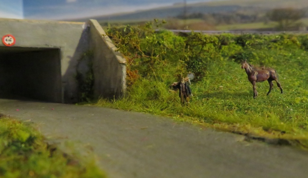

| Je me suis acheté une petite gare Lasercut chez Modellbahn Union mais je ne l'ai pas encore montée. Pour le module suivant, Greiseldange ville. Sinon, j'ai pris mon courage à deux mains et j'ai commencé à peindre des petits bonshommes: il est temps de mettre de la vie sur ce réseau et le cheval en avait marre de passer pour un fantôme...   Quasi impossible de faire disparaître la trace de moulage à cette échelle par contre. | |
 | Sujet: Re: Ca tourne en rond mais ça avance à GreiseldaNge... Jeu 23 Avr 2020 - 21:00 | |
| Bonsoir Pascal
La trace de moulage, sur des sujets à l'échelle N, il doit falloir une loupe pour la remarquer!
pascal67 6 oscars
 | Sujet: Re: Ca tourne en rond mais ça avance à GreiseldaNge... Ven 24 Avr 2020 - 10:24 | |
| En fait il faut une photo macro Je l'ai entourée  | |

pascal67 6 oscars
 | Sujet: Re: Ca tourne en rond mais ça avance à GreiseldaNge... Sam 25 Avr 2020 - 11:39 | |
| Haha oui c'est une idée qui ne manque pas de sel. Je pense que je vais me contenter de le mettre du côté où il n'y a pas de marque, ce sera plus simple. | |
