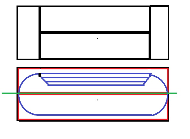

Greiseldange usines, 2013-2017 à la croisée des chemins. Upd110
Ce que j'aime bien dans ton plan c'est que cela ressemble à une desserte qui arrive de la coulisse. L'aiguille 1 n'est pas indispensable, mais elle ajoute au jeu.
Ce qui a mon sens est indispensable c'est la voie violette que je rajoute. elle est le "faisceau" de réception et elle est indispensable pour manœuvrer et aller prendre les wagons une fois à gauche, une fois à droite
concernant les embranchements, cela dépend des Usines/entrepôts/sociétés que tu implanteras. je n’hésiterai pas a reculer le séparateur scénique et étendre la zone vers la gauche ou la droite (pas les deux ça serait trop chargé) pour ajouter un EP.
bonne réflexion et bonne recherche

j'ai oublié de parler de la manœuvre et des dételeurs. Personnellement j'ai quelques véhicules équipés  en Kadee afin de tester les deteleurs, et finalement j'utilise cet outil magique dont je ne connais même pas la vrai fonction Surprised Surprised
quand je manœuvre avec précision, je suis toujours devant le wagon donc je décroche toujours avec cette pointe. Pour le moment ça fait mon bonheur
Greiseldange usines, 2013-2017 à la croisée des chemins. Unname10

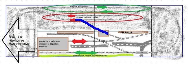

Sinon, pour le plan, j'ai une idée assez précise de l'industrie à installer. J'ai bricolé un petit schéma rapide:
Greiseldange usines, 2013-2017 à la croisée des chemins. Op0m
Toute la partie "coulisse" est grisée: elle me permet de faire un ovale où intégrer 2 modules visibles de 110x50cm.
Je ne veux pas faire de manoeuvres complexes: à force d'essayer des configurations , j'ai remarqué que j'aimais bien regarder rouler les trains.Une rame de tombereaux à ferraille sur la voie en tiroir me suffit et y a la place pour une petite remise.
La voie partant vers la gauche simule juste l'embranchement de l'usine principale: les trains ne font qu'entrer et sortir et le faisceau de réception est censé se trouver au-delà du module. Avec 2 trains similaires, l'un chargé et l'autre pas, je pourrais même simuler le déchargement d'une rame (l'idée m'a été soufflée par Louis).
Pour l'instant je n'ai pas trouvé le moyen d'associer faisceau de réception et départ coulisse crédible dans la partie visible.

Juste un petit avis, je garderais une double vois qui fait le circuit et sur la 2ième un embranchement pour ton usine.
Ainsi tu pourras garder une voie pour tes trains réguliers (voyageur) => IR et RE
Au lieu de faire une route, j'y ferais un dépôt de ferraille
Pour avoir une idée je te conseil de regarder sur google maps Wink
https://maps.google.lu/maps?hl=fr&ll=49.536413,5.901128&spn=0.003899,0.010568&t=h&z=17
ou encore
https://maps.google.lu/maps?hl=fr&ll=49.496898,5.964246&spn=0.007804,0.021136&t=h&z=16

bonsoir,
moi j'aime bien ton idée!
derrière la halle qui cache tu peux mettre des voie de garage en coulisse pour stocké des wagons!
pour mettre un peux d'animation tu peux mettre un car system qui sort de la halle vers la coulisse puis qui revient après quelque temps!

Par contre je ne comprends pas pourquoi tu souhaites créer les modules à gauche et à droite.
Pour avoir une plus belle longueur, je te conseillerais de faire un module "derrière" avec ton endroit pour ranger tes trains et un module à "l'avant" pour l'endroit usine.
Tu gagnes de la place.
Et surtout point de vue aspect tu n'as pas les cotés gauche et droite qui sont "vide".

Salut Pascal,
Tu n'as pas exploité mon idée autant que je ne le pensais.
J'ai ajouté un trait.

Salut.
@ Franz, c'est une bonne idée de garder la partie avant de la courbe R2 visible (même si je ne cherche pas à gagner de la place). Merci de me l'avoir soufflée, je le ferai si je pars sur la voie unique. (mais toujours le même schéma de modules, je pense, car ça me permettra de faire évoluer plus facilement quand je gagnerai de la place)
@Louis: j'avais commencé par ce que tu suggères ici mais je me retrouvais avec une boucle unique sans solution de retour, d'où le choix d'un "demi-ovale", mais maintenant j'ai rajouté ce que tu proposes:
en voie unique
Greiseldange usines, 2013-2017 à la croisée des chemins. Otqn
ou en voie double
Greiseldange usines, 2013-2017 à la croisée des chemins. 2gp7
Bon, il y a encore des ajustements à faire et il ne s'agirait pas de faire des spaghettis non plus. Pour le décor, le principe reste le même.
Et continuez à déconner, on est aussi là pour rigoler!
