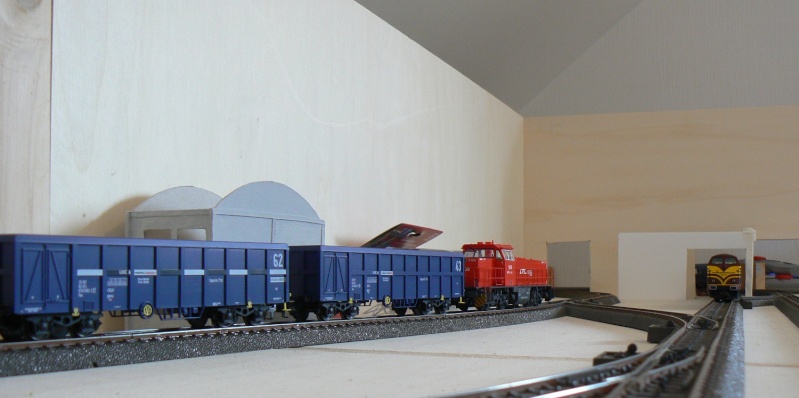

| Bonjour à tous. Voici quelques photos de mes modules terminés, avec les pieds fixés et assemblés dans leur configuration actuelle.    Il y a malheureusement un décalage visible entre les fonds des deux modules de devant: pourtant, tout le reste est d'équerre et il n'y a pas de différence de niveau entre les plans de roulement. Comme vous le voyez, les rangements des jouets glissent dessous sans problème! | |

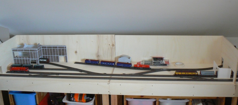

| Bonjour. Juste pour préciser: voici un montage à blanc du plan de voies conforme à mon idée première, qui permet de ménager un accès routier à l'usine:  En faisant ce montage, j'ai aussi réfléchi à la proposition de Franz, et je me suis dit qu'à l'intérieur des sites industriels les faisceaux de voies étaient très denses et que, dans ce cas, une voie supplémentaire était tout à fait plausible.  Par contre, là, plus de routes sinon des chemins de circulation dans l'usine. | |

| bonjour Pascal!
moi perso je préfère la 2 ème solution car elle te laisse plus de possibilité de circulation pour tes trains.
mais ce n'est qu'un avis! |
 | Sujet: Re: Greiseldange usines, 2013-2017 à la croisée des chemins. Dim 12 Jan 2014 - 10:56 | |
| Bonjour, Bah moi, je suis un peu plus circonspect. Avec la deuxième solution, tu fais comment pour : - faire sortir tes trains de la halle principale ; - placer la pseudo-gare nécessaire (au moins un quai) pour arrêter tes trains de voyageurs (baleine par exemple) ; Louis  | |
 | Sujet: Re: Greiseldange usines, 2013-2017 à la croisée des chemins. Dim 12 Jan 2014 - 11:53 | |
| Bonjour Pascal Je préfère la première avec plus d'espace. Par contre j'ajouterais 2 aiguilles au dessus dans la partie cachée pour permettre à tes rames industrielles de pouvoir faire un tour de circuit sans devoir faire des manoeuvres inutiles , ou sans devoir passer par la halle principale.  | |

| Bonsoir Pascal
Je préfère moi-aussi la première solution.
Juste si je peux me permettre: au lieu de la TJD, mets deux aiguilles...
Tu éviteras bien des soucis et augmenteras les itinéraires possibles ainsi que la protection de la voie principale.

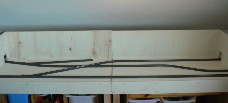

| Bonjour. J'ai rectifié le plan en remplaçant la TJD par deux aiguilles et voilà ce que ça donne:  A priori, ça me paraît satisfaisant esthétiquement, et plus sûr comme le dit Denys! Et en même temps ça m'économise l'achat de la TJD Si je garde les voies de coulisse démontables en utilisant des vis pour les fixer, ça me fait 7 rails à découper. Reste à trouver la bonne technique pour le faire proprement (celle de Franz avec la petite scie me plaît bien). | |
