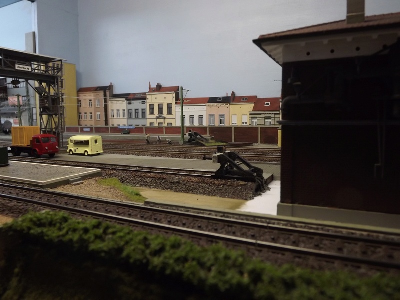

| La transformation du module dépôt suit son cours. Un nouveau petit bâtiment en briques jaunes a été construit qui donne accès par sa toiture à la passerelle menant à l'usine. Devant lui, il y aura une petite cour avec du "brol" industriel. Plus à l'avant plan, on voit les prolongations des voies 3 et 2 qui se joignaient au pont dans l'ancienne configuration.    L'architecture est d'inspiration libre sur le modèle de celle de la gare du Midi. Il reste à faire la déco de l'environnement et fignoler les raccordements au mur du fond. | |

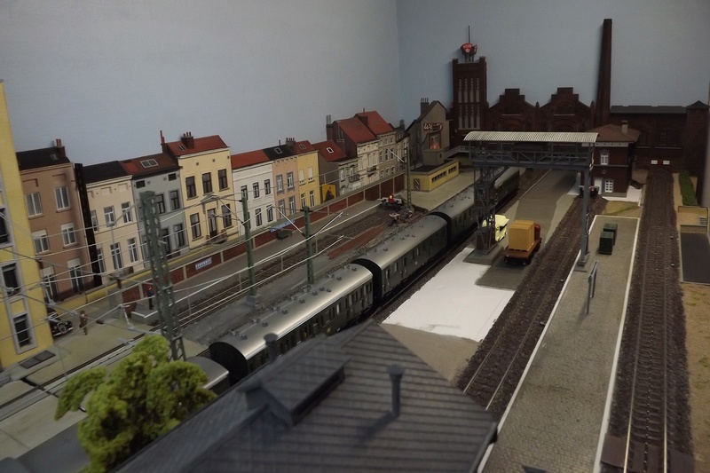

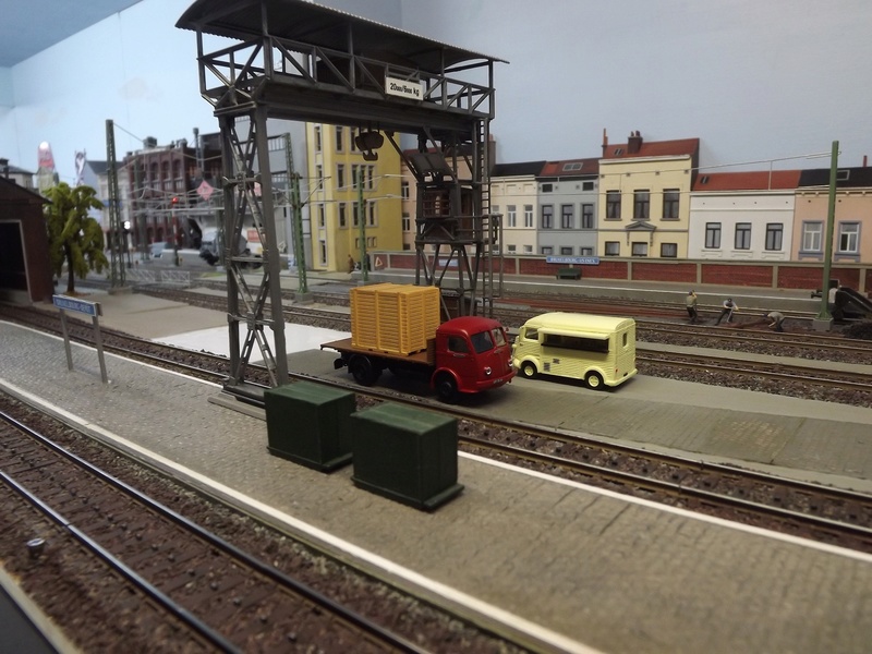

| Quelques photos prises hier:     Une prochaine étape que j'ai en tête: la réfection des éclairages des modules. Il y a une disparité de température entre les tubes 120 cm des deux "grands" modules et le tube 40 cm du "petit". Ce dernier a été construit plusieurs années après les deux autres et je n'ai pas retrouvé la même marque de tubes fluorescents. Les trois sont "daylight", mais sans doute aux normes du cercle polaire pour certains et de l'équateur pour d'autres. Je lorgne évidemment vers les LEDs mais je n'ai pas encore creusé l'affaire. Quelle types choisir? Quelle doit être la longueur des réglettes? Quelle intensité lumineuse? Comment faire pour qu'il n'y ait pas d'ombres (que la lumière ne soit pas directionnelle mais irradie dans tous les sens comme le font les tubes fluo), etc... Si l'un d'entre vous a du recul sur ce sujet, j'achète. J'attends quelques éléments de décor supplémentaires pour la finition (dont le fil caténaire Märklin/Viesmann). Je ne regrette pas la transformation. Le réseau a gagné en unité. Enfin, c'est mon avis que je partage.  | |

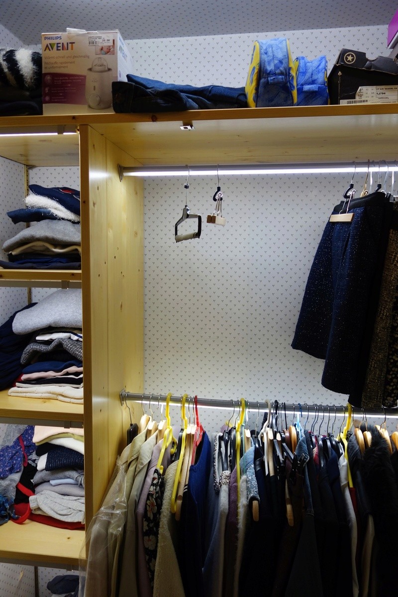

| Perso, j'ai pris du ruban 3528 60 leds au mètre, lumière du jour 4000K, aussi puissant que des tubes fluo de 120 cm, le ruban de 5 m ne coûte que 19,90 €, il est sécable tous les 10 cm.
Aucun besoin d'accessoires de connection, il suffit de souder les fils directement dessus, l'adhésif 3M qui garnit le ruban est très puissant et assure un collage parfait sur le profilé.
Il te faut uniquement une alimentation, ces rubans sont en 24 V; il existe aussi du blanc chaud, actuellement en rupture.
Si tu veux, je te fais une photo d'un placard équipé pour te rendre compte.
 | Sujet: Re: Bruxelbourg Central - Un réseau modulaire urbain à picots Lun 6 Mar 2017 - 17:28 | |
| Des photos d'un placard au fond d'un couloir aveugle, sans autre éclairage ni flash :   J'ai monté des petits détecteurs de présence dans le profilé, tu trouves aussi ça chez eux, comme ça les placards s'éclairent quand tu ouvres les portes et s'éteignent quand il n'y a plus de mouvement devant :  Denys

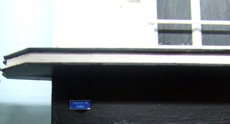

Il y a l'impasse du Zébu:  qui est un lieu de plaisir: cinéma, music-hall, cabaret:  Totalement invisible depuis le devant du réseau. | |
