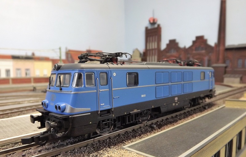

| Sinon, il y a une petite nouvelle:  Modèle TSO-Heljan deux rails analogique mise en trois rails et numérisée par mes soins. Je l'ai eue neuve pour 120 euros. | |

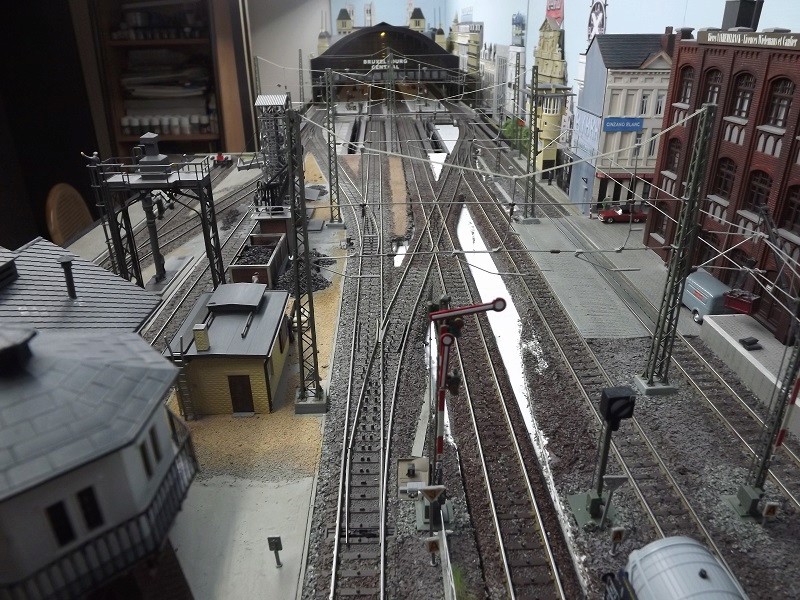

| Bon. Les travaux ont commencé. Tout d'abord, enlèvement des fils caténaires sur la quasi totalité des voies:   paradoxalement, cela dégage le vue sans trop entamer le réalisme. Les poteaux toujours en place évoquent la présence d'une caténaire alors que la vue n'est plus obstruée par les fils Viessmann qui, bien qu'assez fins, sont malgré tout bien trop épais par rapport à la réalité. | |

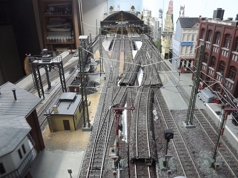

| Ensuite, extraction des voies après mouillage à l'aide de ma solution 50/50 eau/isopropanol. Le ballastage ramollit en quelques minutes. Ensuite, tranchage des flancs de ballast à l'aide d'une pelle à lisser l'enduit et tout sort facilement des plans de roulement en carton plume. L'aiguille numéro 3 nous fait une partie de jambe en l'air:  Pour ceux qui ne sont pas familiers du concept de la voie C, on distingue bien le moteur (noir) et le décodeur adapté (vert) encastrés sous le ballast plastique de l'aiguille à des emplacements prévus pour. Le câblage jaune et marron alimente la lanterne d'aiguille. L'ensemble "moteur-décodeur" s'alimente aux cosses sous la voie. L'ensemble est donc autonome et peut être placé n'importe où dans le réseau. Il sera détecté par la centrale. C'est un concept intelligent qui m'avait séduit lors du choix de la voie. Dommage qu'il soit gâché par des négligences telles que le problème des fins de course. Je n'ai pas pris de photo des moteurs ouverts. Mais la réparation est simple et rapide: il y a 6 petites pattes à "écarter délicatement pour ouvrir le moteur. Il suffit ensuite de ponter les deux interrupteurs de fin de course par un petit bout de fil. Quatre soudures en tout. Même pas besoin d'enlever les interrupteurs. Ils sont restés en place.

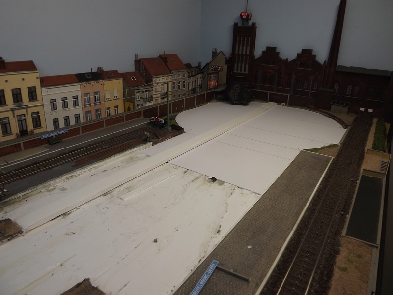

| La partie arrière - voies 4/4b, 3 et raccordement à la voie 2 - est déjà terminée. Deux aiguilles ont été supprimées. Dans le plan ancien, le voie 3 se raccordait à la voie 2 par l'aiguille numéro 6 pour se diriger en voie unique vers le module dépôt. Une aiguille "numéro 5" partait en déviation de la voie 4 vers la voie 4b. Cet ensemble a été remplacé par un croisement qui traverse la voie 3 sans s'y raccorder. Cette dernière voie est maintenant indépendante de la voie 2. Cela rétablit la double voie sortant du centre de la gare. Voici le nouveau plan:  J'ai posé à leur ancienne place les appareils de voies retirés. Cela donne une idée de ce qu'était l'ancien plan:  On comprend tout de suite qu'il aurait fallu une traversée-jonction double à la place de l'aiguille numéro 6 d'origine ou du croisement qui la remplace. Mais Göppingen ne sait manifestement pas faire cela. La suite des travaux va consister à extraire la partie avant (les voies 1 et 2), à gauche sur la photo, pour réparer les aiguilles 7, 9 et 10. (La 9, en sortie de gare, donne accès au petit dépôt, suivie de la 10 qui bifurque entre la remise et le quai couvert. La 7 raccorde la voie 1 à la voie 2. Finalement, la structure n'a pas trop souffert. J'avais bien conçu la plateforme | |

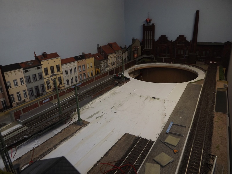

| Voilà la situation sur le module dépôt: La voie la plus à gauche reste inchangée. Juste une extraction du coupon le plus en avant pour creuser un peu la plateforme et rabaisser la hauteur du rail d'un demi mm. La voie la plus à droite reste inchangée sans intervention. Entre les deux, tout s'en va pour être remplacé par des voies parallèles allant jusqu'au fond du module.  | |

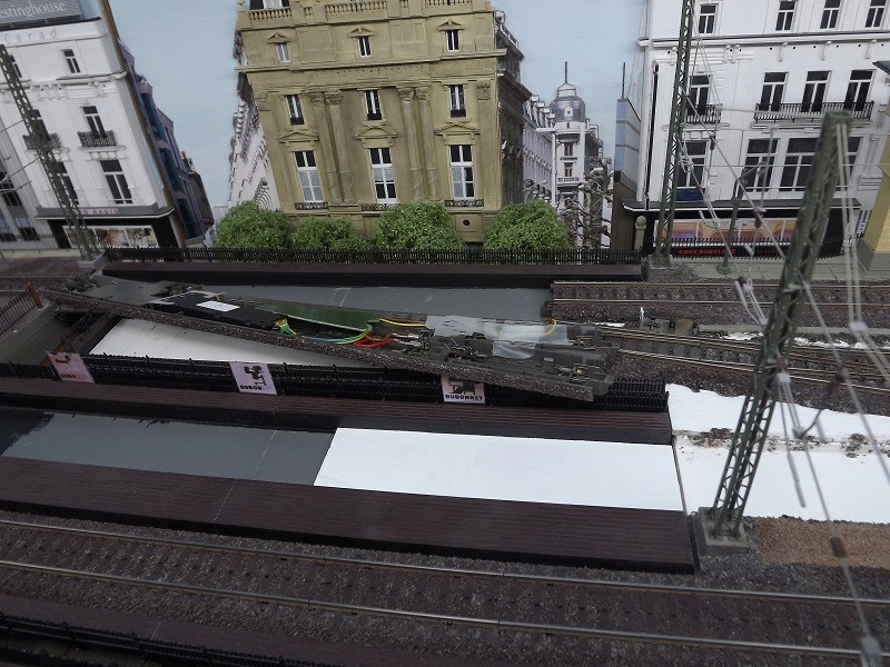

| Le pont est parti. Il est retourné dans sa boîte d'origine en attendant une (vraiment très) hypothétique extension du réseau.  Et le trou est bouché par une nouvelle plaque de carton plume. J'ai conservé l'empreinte circulaire: il y a eu jadis un pont tournant à cet endroit. Il a été démoli et la fosse a été comblée mais on trouve encore dans l'environnement des traces de son implantation.  | |
