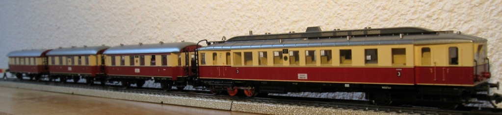

| Märklin l'a décliné en plusieurs versions : - Le 3426 que tu as vu plus haut, Série 600 SNCB, sorti en 1995 - Le 34261, VT 859 DRG, en 1998 - Le 34262 Xo2 SJ, en 2000 Tous les trois sont de conception Trix, avec un moteur DC Trix à trois pôles et un décodeur Delta spécial pour moteurs DC. La caisse est en plastique, elle est encliquetée sur le châssis, comme du Roco! La mécanique est particulièrement bruyante! J'ai modifié le mien en le digitalisant avec un décodeur ESU V4 et un petit relais, ce qui m'a permis de commander séparément l'éclairage intérieur et les feux rouges car j'ai aussi les voitures qui vont avec: https://www.beneluxmodels.net/t2691p125-collection-de-denys-par-tortillard-drg-epoque-ii   ESU a sorti aussi cet autorail. Denys | |

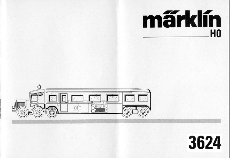

| j'ai trouvé un PDF de la notice du 3624, frère jumeau du 3603... et c'est bien le n° 8 ... permanent ... mais je ne sais pas comment insérer un PDF Ceci dit, ça n'a pas d'importance, je ne compte pas laisser ce ptit n'engin dans les papattes des gugusses ...  | |

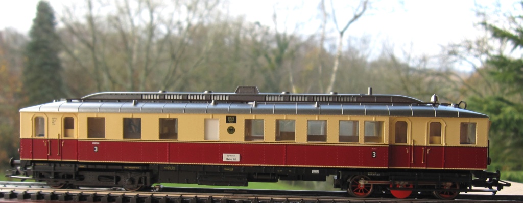

| J'ai trouvé le moyen de convertir un PDF en Jpeg ... mais c'est payant avec adobe Et donc, capture d'écran et Jpeg    Je n'ai envoyé que les pages "intéressantes"  Sinon, une centrale bon marché, motorola ou multiprotocole avec possibilité de brancher une ou deux manettes ??? | |
