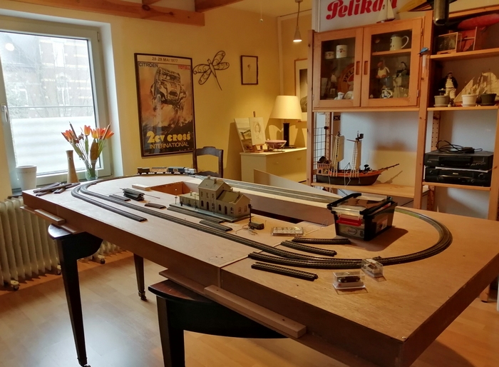

J'avais l'intention de réaliser mon nouveau réseau en Zéro avec l'aide de mes petits fils  ... mais bon ... ça va prendre du temps, ils ne verront pas toutes les étapes de la construction, puisque je vais faire certaines parties quand ils ne serons pas là  .. J'en ai parlé avec Mme Pélican, et puis le réseau de Denys pour Noel m'a donné des idées  .
On a une grande pièce qui sert de bibliothèque (ça s'appelle d'ailleurs la bibliothèque ... ) avec une grande table au centre  ... et on a eu l'idée de faire un réseau pour les gamins dans cette pièce, avec mon vieux Marklin ho, soit en analogique ...mais bon, pas trop envie, soit une alim Delta ( j'ai ça) ou soit on passe à une alim récente, avec possibilité de brancher 2 consoles de jeu  .. mais qui pourrait commander des locos delta, vu que ce sont ces locos qui rouleront sur le réseau ... une idée ?? l'intellibox récupérée chez Jeanmi ??
Pour la base du réseau, je vais réutiliser les modules qu'on avait construit avec Jeanmi, en 2013, pour présenter notre collection de Minex, à l'expo de Saint Amand les Eaux

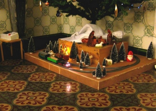

Je m'en étais servi aussi pour faire un réseau sous le sapin de Noel  ... santa
le réseau des minikeums  Photo_16

Hier matin, fouille dans le grenier pour retrouver les modules, les rails, et pis montage sur la table de la bibliothèque, en plaçant des plaques sur la table pour pas abîmer, dixit Mme Pélican
et puis montage des voies .. j'ai 2 aiguillages enroulés, et 2 autres aiguillages, on va dont faire une grande boucle, avec 2 voies d'évitement 7
Aussitôt dit, aussitôt fait, on a juste fait la grande boucle, parce qu'il me manque des éléments pour finaliser les 2 voies d'évitement et on a placé des wagons pour jouer au digital à la française, c'est à dire pousser des wagons avec les doigts clown
Je préfère y aller par petites étapes et ne pas faire le maxi réseau tout digital tout de suite .. la prochaine étape dans 15jours, la pose des voies déviées, le temps d'acheter ce qu'il manque pour faire les voies déviées ... et trouver les schémas de ces foutues voies ... Rolling Eyes
Ensuite, on branchera un simple transfo bleu, avec mes locos non digitalisées, pour apprendre petit à petit ce qu'est un branchement, comment ça fonctionne en analogique, et on passera enfin au digital, avec 2 voies de garages à la gare
