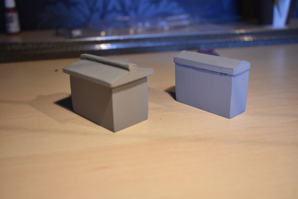

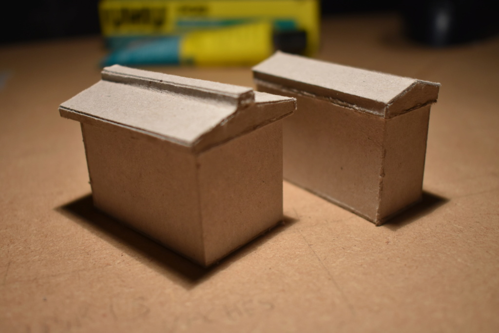

 | Sujet: Re: Premier module ? Mer 1 Mai 2019 - 22:58 | |
| J'ai tenté deux petites choses, j'aimerais que vous me dites ce que vous en pensez. Ils sont fait avec ce carton fond de bloc de feuille. Ces deux là j'ai pu les faire avec un carton A5 seulement et j'ai encore un petit déchet qu'il me reste. Ce que j'ai fait ce sont des postes électriques que l'on retrouve souvent le long des voies, voire à proximité des passages à niveau. J'envisage de n'en mettre qu'un seul sur mon module. J'ai commencé par le petit poste électrique avec un toit en simples pentes. J'ai d'abord eu ce souci de carton mal coupé et des bords pas nets mais j'avais oublié de casser ma lame de cutter pour avoir une nouvelle pointe. J'ai utilisé cette misère de colle pas liquide pour un sou (j'ai absolument pas le nom de cette colle, je suis d'ailleurs un peu perdu quand je vois tous les types de colles qui existent.) C'est un colle un peu pateuse. Il faut l'appliquer sur les deux pièces à coller, attendre 10 minutes et enfin assembler les deux pièces en appuyant bien fort. Le problème, c'est qu'après si on place mal les deux pièces, même si on les replace tout de suite, c'est une chose pas très aisée. C'est pour cette raison que la finition n'est pas très correcte. De plus, en plaçant 2 pièces, ça dégueulait de la colle partout, ça se voit un peu et c'est pas évident de couper parce que la colle reste caoutchouteuse et en l'enlevant je décolle parfois certaines pièces. Lorsque j'ai fait le gros poste électrique avec le toit un poil plus complexe. J'ai arrêté d'appliquer la colle sur les 2 parties, mais seulement sur l'une des deux. Et je n'ai plus attendu les 10 minutes. Et le résultat et que je suis plus satisfait parce qu'il est plus aisé de bouger les pièces quand elles sont mal placées. Il y a juste ce toit qui est une chierie, j'ignore pourquoi j'ai voulu le faire.       Voilà maintenant j'aimerais savoir ce que vous en pensez, n'hésitez pas à être critique. Pouvez-vous aussi me dire s'il y a quelque chose que je puisse faire pour faire "disparaitre" les défauts, mise à part la peinture. Quelque chose pour qu'on ne se rende pas compte qu'il s'agit de morceaux de carton assemblés. Merci d'avance pour vos messages | |
 | Sujet: Re: Premier module ? Jeu 2 Mai 2019 - 7:09 | |
| Bonjour Jonathan
1) La colle " passe-partout " en modélisme est la colle à bois, pour les cartons, le bois, le ballastage etc.......Donc colle vinylique. Rien ne tiendra ( peinture ) sur ta colle UHU. La colle à bois colle le carton en 3/4 minutes. 2) Lame de cutter bien neuve, carton le plus lisse possible 3) Le carton se ponce. Tu peux " lisser " le tout en passant du papier de verre fin sur ton poste électrique pour enlever les rugosités et petits défauts. 4) Justement si tu as peur de ne pas être " précis " tout de suite, il vaut mieux que tes angles soient saillants et non rentrés comme les tiens. Un bord saillant ( qui dépasse ), tu peux le poncer pour arriver à fleur de la face adjacente, quand tu as un " trou ", c'est plus compliqué, il faut reboucher avec de la pâte à bois ou un mélange colle sciure, ou du papier mâché avant de poncer et d'avoir un truc net.
Bonne suite | |

 | Sujet: Re: Premier module ? Jeu 2 Mai 2019 - 10:55 | |
| Quand tu parles d'angles rentrés, tu fais références aux toits ? Si oui c'est en réalité parce que j'ai fait une entaille et puis plié. C'est super propre mais pas bien pour le rendu voulu. Avec cette colle je ne me vois pas coller autrement que à fleur ou que de faire dépasser, sinon ça ne tient pas des masses. Déjà que là, la colle a une certaine souplesse donc la structure n'est pas complètement rigide.
Le vendeur m'a conseillé la colle uhu lorsque j'ai acheté une plaque de plasticart, c'est correct ou il vaut mieux éviter ?
Donc pour en revenir à mes postes électriques, comme ils ont une certaine souplesse, je me demande s'il ne vaut pas mieux que je solidifie avec du papier mâché et ensuite poncer pour une surface lisse.
Je me posais la question, poncer les bords de cartons ne va pas leur donner un aspect "champignons"? | |
 | Sujet: Re: Premier module ? Jeu 2 Mai 2019 - 17:05 | |
| Une entaille avant de plier, c'est bien pour du papier à dessin, avec du carton tu as ce retrait pas top. Enduit + ponçage, et avec du grain fin, pas de " champignon " Le zoulou qui te préconise de la UHU pour du plasticarte est un incompétent notoire ou un vendeur qui te fourgue ce qu'il a sous la main. Plasticarte = un produit qui dissout et soude, pas une colle, par exemple Tamiya 87038 Je te remets le lien de Ho Ptit train où quasi tout est expliqué. http://www.ho-ptit-train.be/Html/colles.htmlIl faut feuilleter TOUT son site | |

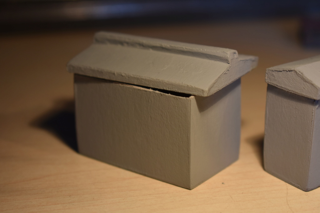

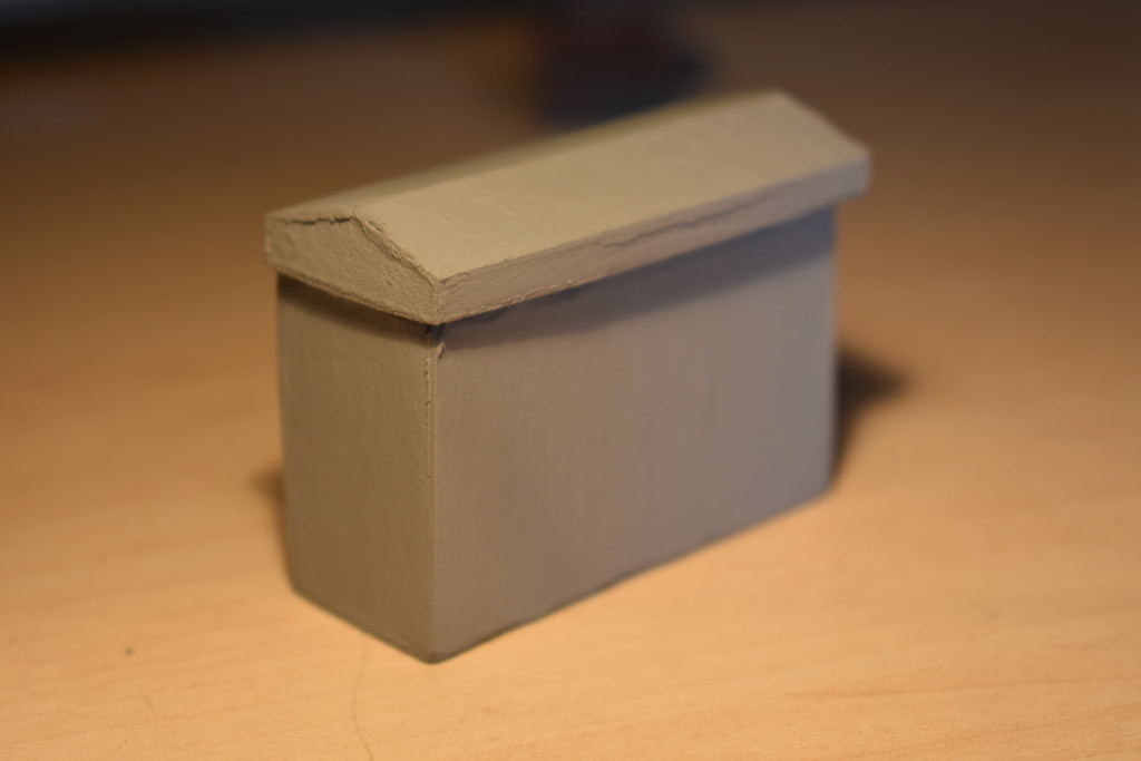

 | Sujet: Re: Premier module ? Sam 4 Mai 2019 - 18:14 | |
| J'ai mis un peu d'enduit, j'ai poncé, mais j'ai un peu baclé le travail, donc on voit encore un poil d'enduit et l'un ou l'autre carton qui dépasse. Mais bon, il faut dire que les toits sont fait avec des mesures assez petites et donc c'est à deux doigts de se défaire surtout avec cette colle. Dans l'ensemble ça me va pas trop mal pour une première fois. Ensuite j'ai mis en couleur, je pensais avoir trouvé cette couleur bien sympathique, un genre de mélange gris blanc qui donnait un gris tellement clair que de loin ça semble blanc, comme en vrai. Mais je suis assez insatisfait du résultat, on voit encore beaucoup trop l'apparence du carton en dessous. Pour une apparence de béton, ça pourrait éventuellement encore passer, et encore, mais pour l'apparence armoire métallique pas du tout. Que feriez-vous à ma place ?      | |
 | Sujet: Re: Premier module ? Sam 4 Mai 2019 - 19:18 | |
| Bonjour Jonathan Il faut prendre au départ un matériau qui " imite " le plus possible le rendu final souhaité. Un carton est TOUJOURS granuleux. Si tu veux faire du métallique, il faut prendre du bristol Canson lisse ou du Plasticard. Comme tu dis, le carton brut, c'est bon pour du béton ou du crépi. Tu peux aussi te faire la main en ne prenant pas des maquettes prêtes à monter ( Faller ou autres ), mais en prenant des plaques neutres en vente chez Auhagen qque tu découpes à loisir. Là, c'est lisse aussi ou structuré au choix. AUHAGEN | |
