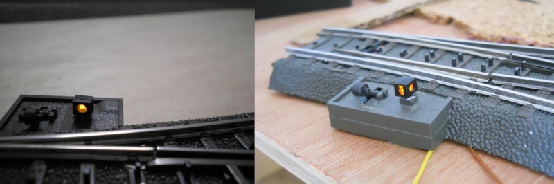

| Salut Clément et bien, c'est vraiment pas mal du tout Par contre, tu es sur d'avoir correctement installé le cache car sur les miennes ( des marklin ) il n'y a pas ce jour là @+ Lolo | |
 | Sujet: Re: le réseau de Clément Dim 11 Mar 2012 - 20:49 | |
| Salut, Oui je suis sur !!! en fait, c'est le conduit qui est un peu trop long le cache est a la bonne taille ... bonne soirée |

| Salut !!! Pour la lanterne, je l'ai dépeint car la couleur me faisait trop clair. Je vais donc la mettre en plus foncée. J'ai d'abord commencé par la poncer car la peinture fait une épaisseur et le cache noir ne passait pas et surtout la peinture ne tient pas !!! Les essais sont en cours, je vous tiens au courant !!! En attendant j'ai commencé une entrée de tunnel ... je l'ai d'abord tracé sur un carton puis découpé : pour les mesures j'ai suivi grosso modo les normes ... & voici ce que ça donne ....   donnez vos avis !!! | |

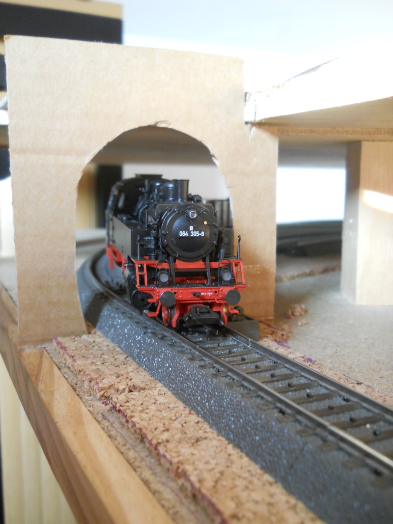

Quand les portails des tunnels sont en courbe, fais bien attention au gabarit en veillant au déport des grands véhicules, et ce autant à l'extérieur qu'à l'intérieur, prends toujours un peu de marge!

| bonjour Clément , contant de te revoir parmi nous! ton tunnel tu devrais peux être l'avancer pour cacher l'aiguillage complétement dans les bouquins de création de décor ils disent même d'avoir une section de 180 mm avant le courbe pour que l'effet visuel soit plus beau et réaliste. mais vue la taille de réseau regarde en le plaçant a la jonction des deux morceau de liège pour voir ! avec une feuille de papier un peu épais et noir, fait un arc que tu colle a l'entré pour représente le tunnel je te donne des conseils mais je ne devrais pas, car moi en décor je n'ai encore fait que lire les conseils des autres | |

Non, tu as raison, il vaudrait mieux, dans la mesure du possible, placer ce portail en pleine ligne droite, plus de souci de déport et visuel beaucoup mieux!

| Ok merci !!!! je vais voir pour le l’avancer au maximum et le mettre en ligne droite !!

Denys à raison car la ou ta br 64 et 81 passe une loco plus grande (peut être futur achat)ne passera pas (une br96 par ex:)!
bonne continuation, car ton réseau est bien fait! |
 | Sujet: Re: le réseau de Clément Lun 26 Mar 2012 - 21:13 | |
| Bonsoir Clément  , tout-à-fait d'accord avec les copains...... Quand tu places tes entrées de tunnels, fais-y passez une voiture de grande taille ( genre 28 cm ) pour voir si ça ne coince pas. Si la voiture passe sans soucis, tout ton matos passera aussi Lolo | |

| En fait, j'ai un porte voitures qui passe sans problème donc normalement tout passe mais je vais quand même le changer de place pour améliorer le visuel !!!! je referais une photo pour vous montrer avant que je commence à faire le bon !!!! | |

| salut à tous , > Voilà les nouvelles !!! Après quelques essais j'ai réussi a avoir une couleur qui se rapproche des marklin. Je me suis permis de prendre une photos des lanternes de Mathieu pour vous montrer  j'ai aussi fait en sorte qu'il y ait pas de jours en dessous du "chapeau" de la lanterne ....   Encore quelques retouches et ce sera bon !!! le tout pour : 5.72€ Pour l'entrée de tunnel, c'est en bonne voie, j'ai redécouper un model dans du carton car celui que j'avais fait n'avais plus les bonnes mesures, les photos vont arrivée. Bonne journée | |
 | Sujet: Re: le réseau de Clément Mer 4 Avr 2012 - 13:44 | |
| bonjour clem, content que tu aies pu trouver la couleur qui te plaise!de plus ça rend pas mal! pour ma photo je n'ai pas de copyright donc tu peux les prendre (je t'enverrai la facture) |

| merci mathieu, & pas de soucis pour la facture Sinon j'ai déplacé l'entrée de tunnel et voila ce que ça pourrait donner   Je compte là découper en bois et faire les pierres avec du dépron, après quelques recherches c'est ce que j'ai retenu car pour le carton plume il faudrait pelé la couche de carton tandis que sur le dépron il n'y en a pas. Si vous avez des conseils, je prends !!!! voilà voilà =) | |

C'est beaucoup mieux ainsi, plus beau et tu t'éviteras bien des ennuis!

| bonsoir Clément oui c'est plus jolie ainsi, en plus ça tombe pile poile avec la planche du dessus qui s’écarte donc ça devrait faire plus réaliste! pour faire une entré de tunnel tu as le choix entre une toute faite (voir chez Faller, Noch ou autre) sinon ben faut lire d'autre post ou demander a Jean Mi! bonne continuation de décor | |

c'est pas mal, ton arche droite est peut être un peu prés des rails et de la loco! vérifie ton centrage!

| En faite je préfère la faire moi même et sur mesure car il n'y a pas beaucoup de place !!! & oui elle n'est pas bien centrée !!! Je vais la découper sur un contre plaqué de 8 mm, j'ai trouvé un site ou une personne explique la réalisation d'une entrée de tunnel avec du carton plume, je vais donc essayer ... Concernant le ballast je pensais utiliser celui de faller prévu pour la voie C mais j'ai peur que ça fasse trop uniforme, il ne faudrait pas le casser avec un gris clair. Qu'en pensez vous ? Petit amusement du jour : JOYEUSE PÂQUES    | |
