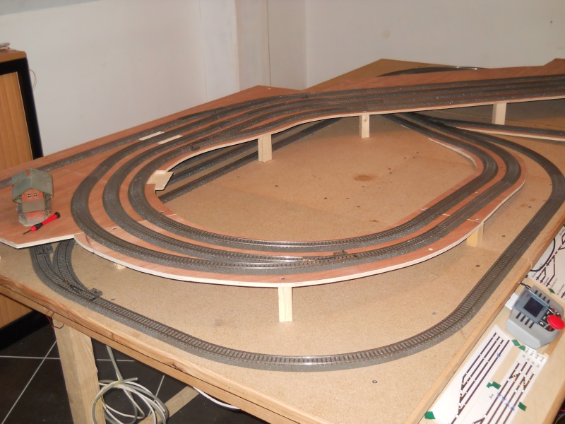

| Je profite de ce moment pour vous faire part de mon réseau petite description ... - controlé par une MS2 avec les signaux, la rétrosignalistion et les éclairage en analogique .... - un TCO - possibilité de fire tourner 3/4 trains en meme temps .... - une gare caché de 3 voies ( c'est plustot une sorte d'impasse je ne peux pas avec cette gare alterner les trains ) - sur 2 niveaux ... - Il y a deux itineraire, deux façon de faire tourner les trains ... bon on arrete le blabla et on passe au photos ..... Le réseau il y a quelques temps avec la pose des rails ....  et la loco BR 81 ... issue de mon coffret reçut pour noël ( je présenterais mes locos dans la bonne partie )   quelques petites photos du plateau posé ...    Les rampes ont étaient posées ....  Ici la table avec les rampes et le plateau de gare terminée  Voilà quelques images de la pose des signaux .... ils sont semi enterré    voilà pour l'instant .... je me remet au cablage de ses signaux .... il me manques des fiches =/ .... Ah oui j'essaye de faire mon câblage le mieux possible pour pouvoir m'y repérer - comment repérer les câbles qui arrivent sur les plaques de dérivation ? merci |

| Pas mal, ton réseau : ça a de la gueule. (et pis tes signaux sont superbes  ) Pour repérer les câbles, tu peux utiliser un bout de papier scotché : pas cher et efficace. Louis  | |

| Salut Clément, Et ben, c'est loin d'être l'ovale de débutant, magnifique!! tes parents ont bien voulu "sacrifier" une pièce pour ton réseau? De bien belles grandes âmes si c'est le cas...a moins que le paternel soit de la partie?  de magnifiques perspectives!! Voici mon réseau actuel...j'ai honte! mais avec humour.  Ca déchire non?? BOUHOUHOUHOUHOU!!! lol!: Profite bien de ses bon moments, A++ Philippe | |
 | Sujet: Re: le réseau de Clément Mer 8 Juin 2011 - 18:43 | |
| merci de tes compliment Philippe, Pour la pièce au départ c'est une salle de jeu donc nos parents nous l'on "donné", ma soeur ayant une grande chambre n'y vient pas souvent ... il y a donc que les jeux qui y sont. Du coup j'ai récupéré cette piece ... bon je ne cache pas que j'ai du négocié un peu mais bon mes parents sont très gentil de me laissent cette espace .... Je pourrais même ragrandir ..... faire un triage ou un autre truc .... Quand au réseau je remercie notre :*dundee: ... c'est lui qui m'a fait ce plan ... j'ai juste modifié un peu .... mais la forme reste celle de départ ... c'est vrai que ton réseau est super TOP .... je n'ose même pas imaginer tous les itinéraires que tu peux faire ainsi que toute les manoeuvre Je te dis chapeau voilà .... |

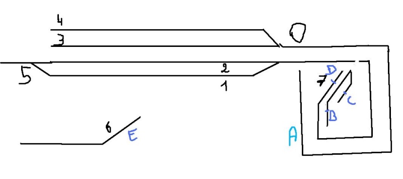

| bonsoir à tous ... A ce jour tous les signaux s'allument ..... le "jaune" et le "marron" sont branchés ..... Lorsque j'ai voulu commencer à les relier aux détecteur et interrupteur ... il y avait un problème ( je me suis même enervé  ) et pour finir j'ai trouvé pourquoi .... ( je ne sais pas comment résoudre ce problème  ) .... j'ai tous simplement mis des diodes pour que le courant ne passe que dans un sens et éviter qu'un détecteur change la position d'un signal non désiré .... voici le plan du câblage ( même si il ne fonctionne pas ) ....  bonne soirée Clément en recherche d'une solution ....

| Bonsoir Clément, Je voudrais bien t'aider, mais je n'y comprends rien à ton schéma... les fils sont trop clairs. Tu pourrais essayer de me faire une photo un peu meilleure ? Je suis sûr qu'il y a une solution. Sinon, ce que je te propose, c'est que tu me décrive clairement ce que tu cherches à faire (en numérotant les signaux 1,2,3,... et les contacts de commande A,B,C,...), du genre "A -> 1 Vert, 2 Rouge". Louis  | |
 | Sujet: Re: le réseau de Clément Sam 11 Juin 2011 - 22:41 | |
| voilà se que tu m'as demandé Louis, Le plan  Les indications > Quand je met les feux 3 ou 4 au vert, les feux 6 et 7 se mettent au rouge. A -> 3/4 eau rouge et 6 vert B,C -> ( il fonctionnent ensemble ) 6/7 vert D -> 1,2,6 Rouge E -> 7 rouge Pour les signaux 1,2 il me faut un interrupteur qui met ses 2 feux au rouge et un interrupteur pour chacun des deux signaux qui le remet au vert Pour les signaux 3,4 il me faut un interrupteur qui met ses 2 feux au rouge et un interrupteur pour chacun des deux signaux qui le remet au vert merci bonne soirée |

Age : 35 Date d'inscription : 08/02/2011 Messages : 4043
 | Sujet: Re: le réseau de Clément Dim 12 Juin 2011 - 0:16 | |
| Et voilà mon grand !  Si tu comprends rien du tout, c'est pas grave, pose des questions supplémentaires. J'ai pas précisé sur le schéma que : - tous les signaux ont leur fil jaune branché sur le jaune - l'interrupteur (plutôt le bouton poussoir I1) met 1 et 2 au rouge - I2 met 1 au vert - I3 met 2 au vert - I4 met 3 et 4 au rouge - I5 met 3 au vert - I6 met 4 au vert Les interrupteurs doivent faire contact sur la masse. Bonne chance !  Louis  | |

| bonsoir Louis Merci beaucoup pour le schéma fait en un temps record Mais il me semble qu'il manque ma première condition .  qui est celle ci : " Quand je met les feux 3 ou 4 au vert, les feux 6 et 7 se mettent au rouge." bonne nuit |
 | Sujet: Re: le réseau de Clément Dim 12 Juin 2011 - 0:36 | |
| Bien vu ! J'ai oublié cette condition  Tiens, exo pour toi, ajoute les quatresix diodes nécessaires pour que ça marche ! (tu devrais même y arriver avec deux diode)  Et puis il y a une autre faute (un fil qui manque, je l'ai commencé et pas terminé) : qui le trouvera en premier ? (c'était pour voir si vous suiviez)  Louis  | |
 | Sujet: Re: le réseau de Clément Dim 12 Juin 2011 - 0:44 | |
| Pour la ou les diode(s) qui manquent il ne faudrait pas rajouter 2 sorties à I5 et les brancher sur 6 et 7 rouge ? et faire pareille avec I6 ... J'ai un doute sur ce que je dis mais bon je tente ..... |
 | Sujet: Re: le réseau de Clément Dim 12 Juin 2011 - 0:47 | |
| Tu y es presque ! Il manque encore deux diodes, sinon lorsqu'on mettra 6 ou 7 au rouge (soit par E, soit par D), 3 et 4 se mettront au vert. Louis  | |
 | Sujet: Re: le réseau de Clément Dim 12 Juin 2011 - 0:59 | |
| bon je regarderais ça demain matin j'ai aussi remarqué qu'il n'y avait rien de branché sur le vert du signal 7 ..... avant je ferais un bien un essai avec un courant alternatif et une diode .... ( par ex avec le fil jaune d'un signal )
 | Sujet: Re: le réseau de Clément Dim 12 Juin 2011 - 1:01 | |
| Bon, ramassage des copies et distribution du corrigé :  Louis  | |
