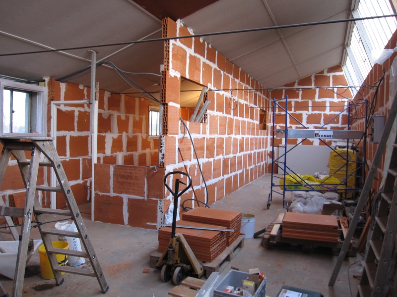

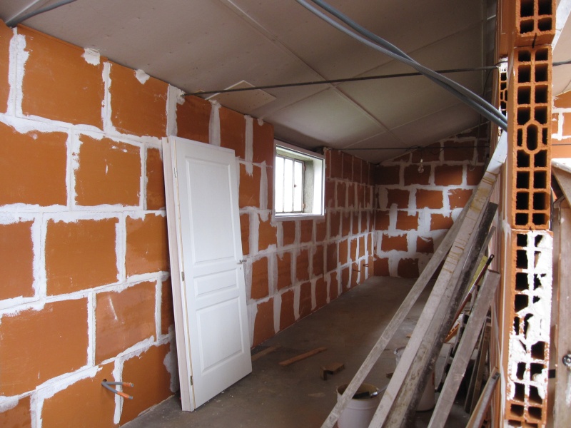

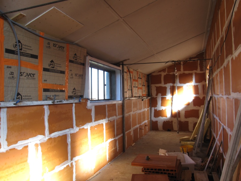

| Bonsoir On a bien avancé du coté des briques:  Ca a fumé pas mal! Doublage et isolation du coté de la pièce pour les trains:   Fin du doublage du batiment:  Pose de la porte et montage de la cloison pour la pièce du réseau:   Denys | |

| Bonsoir Mathieu
Elle fait exactement ce qui était prévu, à quelques cms près dus à l'équerrage du bâtiment, soit 2m37 une fois fini, sur plus de 9m de long.
Le bâtiment faisait 6m de large, les doublages 2 fois 16,5cms, soit 33 cms, la cloison médiane est montée en briques de 10 et j'ai gardé 3m20 pour la cabine.

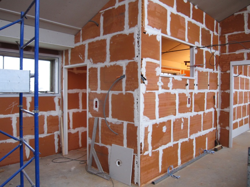

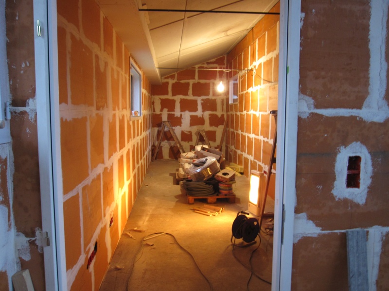

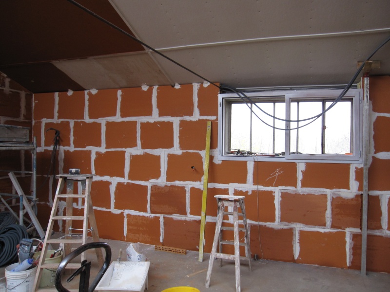

| Bonsoir Un petit point sur les travaux, le montage des briques est terminé! Vue depuis la cabine:  L'entrée en direction de la pièce pour le réseau:  La pièce du réseau:     Mesurée, la pièce fait 9 m 14 x 2 m 37. Denys | |
