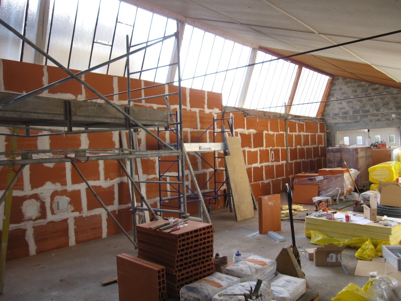

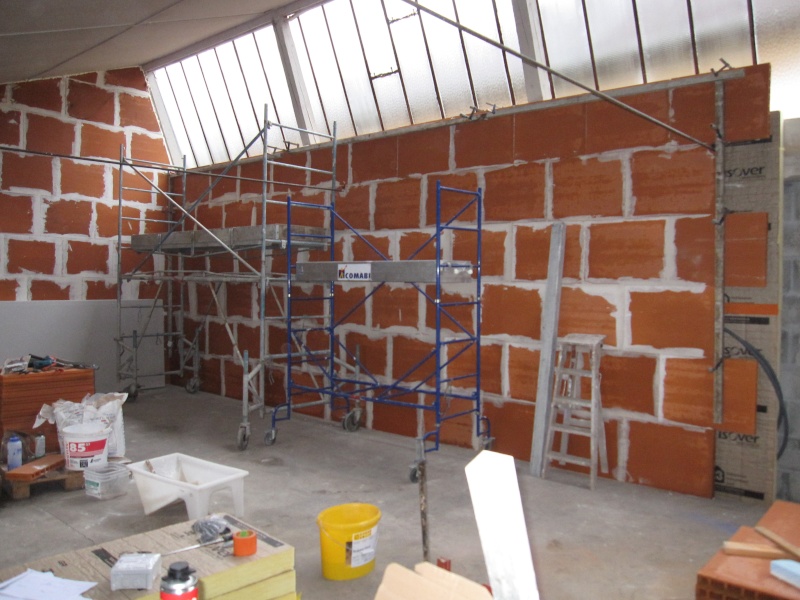

 | Sujet: Re: Pièce pour nouveau réseau Jeu 1 Nov 2012 - 10:51 | |
| Bonjour Petit point sur les travaux, ça avance tout doux!    Denys | |
 | Sujet: Re: Pièce pour nouveau réseau Jeu 1 Nov 2012 - 10:54 | |
| eh bien ça avance!!!
le briques qui remontent sur les vitres tu va les recouper ou c'est un effet visuel? |
 | Sujet: Re: Pièce pour nouveau réseau Jeu 1 Nov 2012 - 11:04 | |
| Non, Il manque encore la dernière rangée en allant vers la porte. Les briques, tu les coupes avant de les monter, jamais après, ou alors c'est que tu t'es gaufré! Je masque un peu les vitres car les sheds sont mal orientés, ils sont E-SE! Au dessus de la derniére rangée, le menuisier va me mettre des chassis vitrés afin d'isoler de la chaleur l'été. Le faux plafond de la cabine va suivre le rampant actuel, en placo, dans la pièce des trains, un faux plafond suspendu horizontal en dalles isolantes 600 x 600 intégrant l'éclairage, et le reste de l'atelier un faux plafond horizontal, toujours en dalles 600 x 600, mais transparentes et isolantes pour récupérer la lumière des sheds. Denys | |
 | Sujet: Re: Pièce pour nouveau réseau Jeu 1 Nov 2012 - 11:12 | |
| Bonjour Denys et bien, toi, tu ne chômes pas Ca avance vite et bien Comme Mathieu, je me demandais le pourquoi des briques devant les carreaux Là, j'ai compris.... Bon travail Lolo | |
