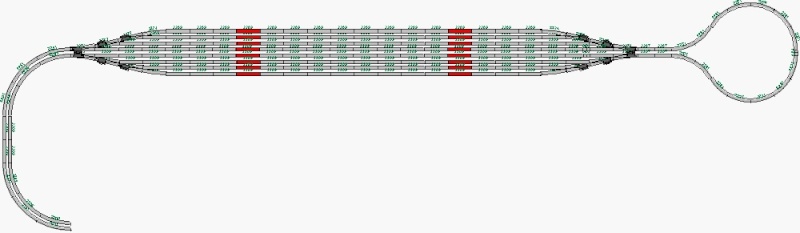

| A part ça pour la gare cachée , du tout simple :  Les 2 voies du milieu serait les voies de passage , les autres les voies de stockage.éventuellement on pourrait se contenter de rendre ces deux voies la commutables et laisser toutes les autres voies en 3R Digital | |

| - Westwaggon a écrit:
- A part ça pour la gare cachée , du tout simple :
Les 2 voies du milieu serait les voies de passage , les autres les voies de stockage.éventuellement on pourrait se contenter de rendre ces deux voies la commutables et laisser toutes les autres voies en 3R Digital Loïc, Mets toutes tes voies à la même longeur, ce sera bien mieux (faut retourner les aiguilles d'un côté) Jeanmi.be | |
 | Sujet: Re: Réseau du forum : Goebelsmühle au HO Jeu 6 Sep 2012 - 11:57 | |
| Coucou Jeanmi , tu as raison , voila , j'ai fait la modif :  Je vais acheter un peu de bois aujourd'hui histoire de travailler sur le premier module. Je vais travailler sur du 15 mm en épaisseur (en plus j'en ai déjà tout un stock ) 15 cm de largeur , 100 cm de longueur et 80 cm de profondeur avec fond de décor.Et un coupon de voie K 2205 .La voie sera posée sur du Depron et le rail collé dessus vu que la voie flex a tendance à bouger ... D'ailleurs avec quoi la coller ? du médium ? La principale difficulté viendra pour ce premier module de la construction intégrale du pont , de la réalisation de la rivière : D beaucoup d'amusement en perspective | |
dodo6600 5 oscars
 | Sujet: Re: Réseau du forum : Goebelsmühle au HO Jeu 6 Sep 2012 - 12:11 | |
| c'est pas encore bon les voies de garage ca c'est parfait mais ce qui ne vas pas ( surtout que tu veux rouler avec des trains long ) c'est la courbe et contre courbe a l'extremitée de la gare cachée regarde s'il n'est pas possible de redressé cette contre courbe pour arrivé le plus droit possible quitte a avoir un aiguillage de deviation a gauche en entrée au lieux de celui a droite qui est actuellement ce doit etre possible avec un bout de voie flexible si tu suprime le dernier élément coube avant la contre courbe je t'ai mis un trais qui montre ce qu'il faudrais  | |
 | Sujet: Re: Réseau du forum : Goebelsmühle au HO Jeu 6 Sep 2012 - 18:07 | |
| Alors , oui c'est possible :  A part ça , j'ai acheté de quoi confectionner le cadre , avec en plus les chutes de multiplex 15 mm et du contreplaqué 8 mm pour les bandes de roulement (+ du liège ) que j'ai à disposition le caisson de premier module sera déjà bien avancé demain : D Par contre , pour le pont ... je me tâte sacrément au niveau de la construction ... carte plastique et depron ou carton et depron ? j'ai pensé à le faire en styrodur mais bof , cela ne me plait qu'à moitié. Vu que je veux un truc en courbe légère , je pense opter pour de la carte plastique assez fine recouverte de dépron , l'intérieur des arches en carton de calendrier ... a voir , il faudra que je fasse des tests . | |
