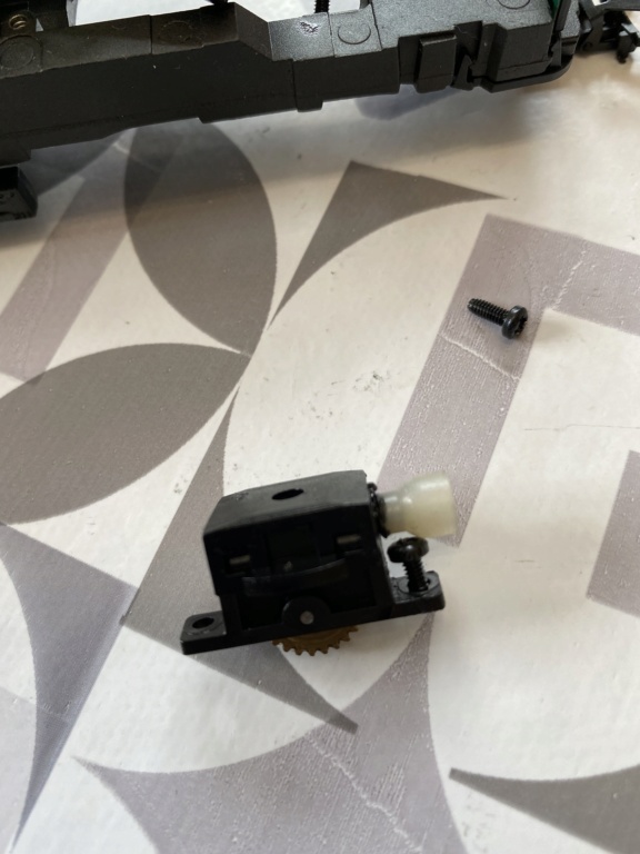

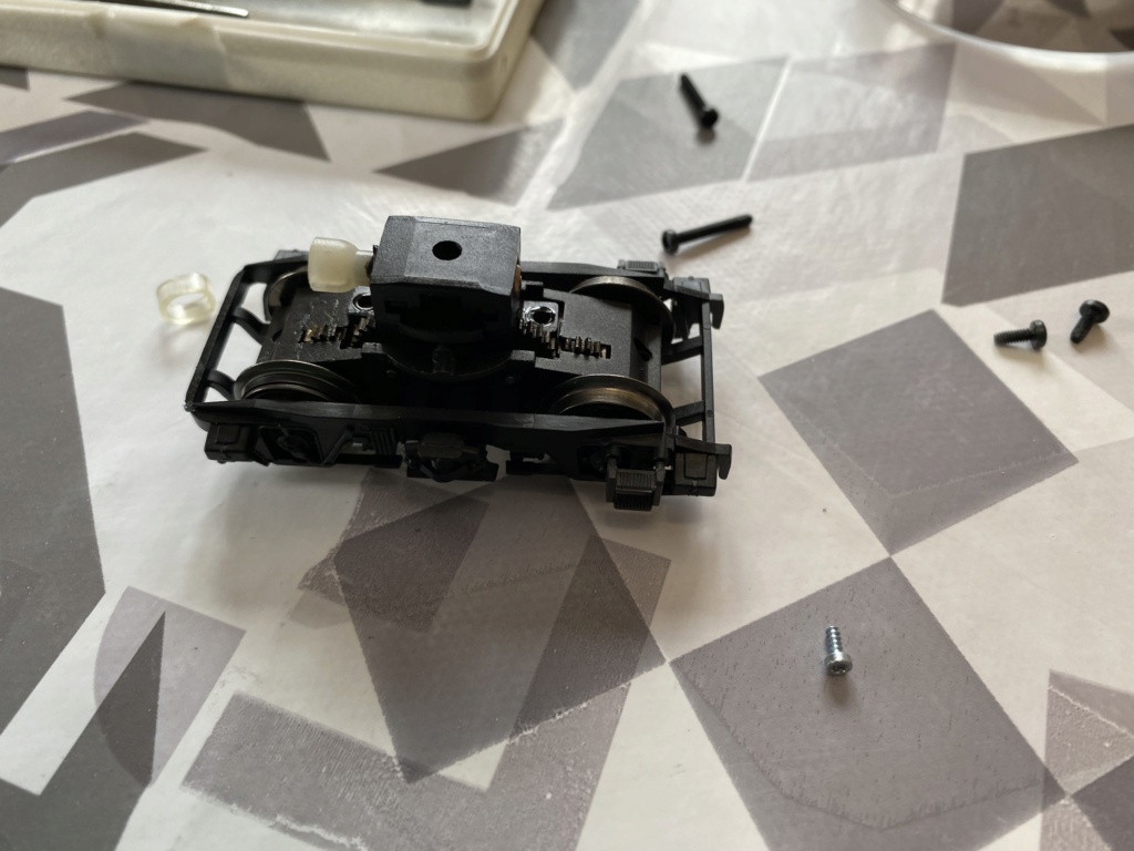

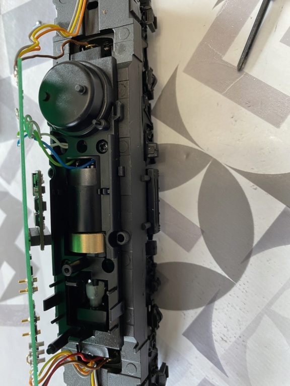

Je me suis remis sur cette loco et j'ai donc tout démonté!
Problème locomotive Märklin E 41 référence 39415 - Page 2 Img_1320
J'ai sorti la platine, puis le moteur et j'ai démonté les bogies pour vérification: le démontage des bogies est un peu fastidieux, une des vis retenant les boitiers de vis sans fin sur les châssis des bogies se trouvant presque juste dessous la tête qui reçoit l'arbre d'accouplement au moteur, ce qui oblige à desserrer avec le tournevis à 45°, avec des têtes cruciformes! affraid
Problème locomotive Märklin E 41 référence 39415 - Page 2 Img_1321
Problème locomotive Märklin E 41 référence 39415 - Page 2 Img_1322
Problème locomotive Märklin E 41 référence 39415 - Page 2 Img_1323
J'ai bien vérifié : aucun jeu dans ces boitiers de vis sans fin, juste un jeu longitudinal sur les pivots de bogies, normal et du jeu longitudinal sur le rotor du moteur.
J'ai alors dessoudé les fils d'alimentation et du moteur de la platine et relié le moteur directement au potentiel de la voie, puis j'ai testé la machine en DC analogique, longuement, en avant et en arrière, tout en mesurant l'intensité, égale dans les deux sens de marche et aux environ de 16 mA.
Donc le doute est levé sur la mécanique : ça provient d'autre chose!
