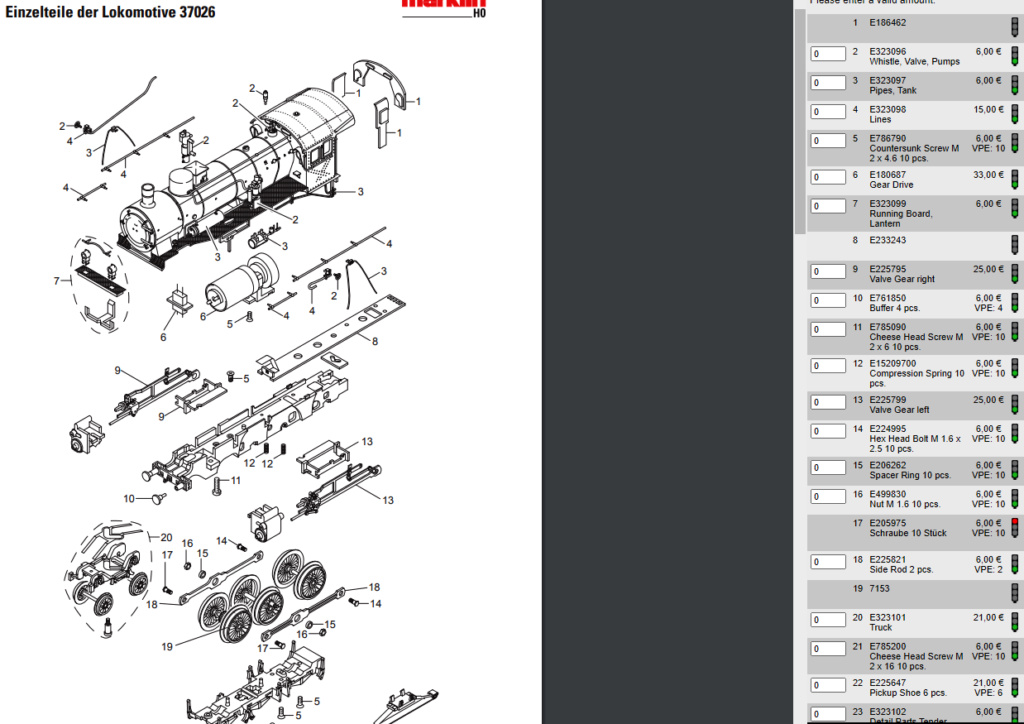

| Le moteur est donc inutilisable, il suffirait de le changer, référence 107869, mais plus dispo chez Märklin! C'est un Faulhaber, avec les références inscrites dessus, Louis a pu trouver ses caractéristiques, mais il n'est plus fabriqué, d'où probablement la cause de sa non-disponibilité à Göppingen! Louis a alors trouvé un moteur Maxxon, de même diamètre, avec un arbre de 1,5 mm, comme le Faulhaber, mais sans possibilité de remonter le volant d'inertie, car la sortie est plus courte, mais il est déjà monté avec un pignon de 12 dents, comme celui d'origine, par contre le corps est plus long, mais ça doit passer! Ce moteur n'est plus fabriqué, c'est probablement une fin de stock rachetée par un grossiste, mais qu'importe : j'en ai commandé plusieurs, ils devraient arriver la semaine prochaine! Denys | |

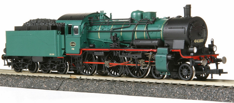

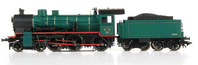

| Bonsoir à tous, @Olivier, tu montres 3 Type 64: - 1ère, une Märklin 3086 ? La mienne 64.119 n'a pas la cheminée typique, n'est pas digitale donc reste dans sa boîte. - 2ème, une Märklin 37033 ? Oui c'est vrai cette 64.045 a un son faiblard, mais tire bien 4-5 voitures à bogies sur Luc-Y-Ferre qui est plat comme le pays. - 3ème, une Fleischmann  ? Une 64.149 qui ne présente, jusqu'à présent, aucun signe de faiblesse en MM2 sur du rail K et C. Donc chez moi, les 2 dernières roulent et pas la première Lucien | |
Age : 63 Date d'inscription : 18/12/2012 Messages : 4937 Localisation : Florennes
 | Sujet: Re: Problème sur P8 DRG Märklin référence 37039 Lun 21 Fév 2022 - 21:46 | |
| Encore une fois, on ( je ) généralise à tort. Tu montres la 911160, est-ce le même modèle décrié par Pascal et Denys, ou est-ce celui que je " zieute " depuis un moment qui montre des signes de faiblesse????????  | |

| Bonsoir, J'ai vérifié mes Type 64 Fleischmann : La 871167 tourne bien, par contre la 116701B tourne moins bien : elle perd son frotteur. Le problème vient de la pièce réf 62 1002 qui se déclipse sans prévenir, qui se perd et qu'on ne trouve pas dans les SAV. Comment raccommoder le frotteur ? Peut-être une question pour Olivier ?   J'ai également la TYpe 98 040 avec le même problème du frotteur baladeur et la petite pièce en plastique perdue. Je viens d'en voir une à presque 400 euros sur Ebay, c'est fou Ma petite 59 001, elle ne fonctionne plus qu'en marche avant. 4 Locos Fleischmann dans mon parc et 75 % de problèmes.  C'est co pus pire que Piko | |
