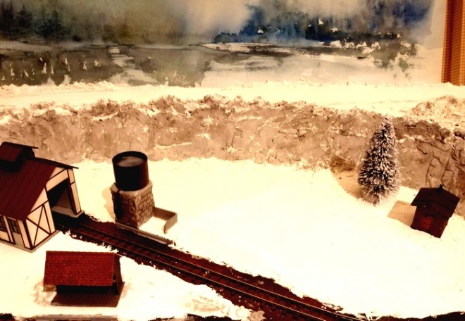

| Bon, c'est pas tout ça, l'expo c'est la semaine prochaine  et donc, on doit peaufiner les détails .. et donc, cache misère sur la face avant, pour masquer les commandes quand les couvercles sont fermés, et peinture noire pour uniformiser ..  et ensuite, peinture des rochers pour que ça fasse hiver et pas chantier  reste à terminer le bac à charbon et quelques détails .. | |
jeanchristophe 4 oscars
Age : 46 Date d'inscription : 26/05/2014 Messages : 374 Localisation : cantal
 | Sujet: Re: Le Haut Marteau (Hoe) Ven 3 Jan 2020 - 19:17 | |
| alors je dit yessssssssss mr super adore tout et surtout l’idée !!!!!!!! bravo  a vous et madame bien-sur  et juste dite moi comment vous faite pour la neige ??? MERCI | |
Age : 64 Date d'inscription : 20/11/2012 Messages : 2309 Localisation : Thiméon
 | Sujet: Re: Le Haut Marteau (Hoe) Ven 3 Jan 2020 - 19:21 | |
| c'est tout simple : c'est le plâtre qui n'est pas peint ... il suffit de peindre en gris, en laissant du blanc J'ai transmis les félicitations à Mme | |

| Après le panier de crabes, le tas de bûches  On continue tout doucement, il faut préparer l'expo, mais j'ai eu le temps de faire le ptit tas de bois sur le côté de la réserve à charbon ... Découpe au chopper de fines branches de bouleau (ça tombe bien, il y en a dans le jardin ) et puis coller rangée par rangée, en attendant que ça sèche et donc ... descendre une caisse, une couche de bûche ...descendre une caisse, une couche de bûche ...descendre une caisse, une couche de bûche ...etc ... | |
 | Sujet: Re: Le Haut Marteau (Hoe) Mar 7 Jan 2020 - 9:07 | |
| Et on termine par le ballast ...  Méthode : ballast disposé avec une petite cuillère, puis étalé avec un pinceau, mouillage du ballast, et encollage avec un mélange eau et colle blanche + une goutte de détergent vaisselle , envoyé avec une petite pipette Autre souci : l'arrière plan est magnifique, mais ça manque de végétation ... j'ai donc collé des sapins sur la tranche du couvercle de la valise, et quand on ferme la valise, ça vient se superposer sur le décor ... d'ou le maintient des socles blancs, ça tombe pile poil avec le décor horizontal ..  on remarque aussi quelques lichens blanchis à la bombe à neige : ça masque la jointure entre la partie amovible et la partie à vos rangs .. heu non, fixe !!! Bon, ça commence à paniquer un peu : départ pour l'expo de St Amand ce vendredi  | |

| La becel, c'était pour assortir les couleurs avec le fond de décor ... Passage de l'aspirateur sur le ballast, ça tient .. et j'ai fixé le réseau sur la valise : 4 vis facilement accessibles, pour un éventuel démontage .. mais le boulot a repris et donc ... je considère le réseau comme terminé  | |

| Bon ... quand c'est fini, il y en a encore .. en rangeant mon bord .. heu .. mon plan de travail, j'ai retrouvé les plaques avec les portes de la remise .. et les rives de toitures ... pas trop compliqué à monter, et ça améliore ...  | |
Age : 67 Date d'inscription : 21/09/2013 Messages : 3351 Localisation : Bécon les Bruyères (Paris)
 | Sujet: Re: Le Haut Marteau (Hoe) Ven 10 Jan 2020 - 16:41 | |
| Il y a de la neige au sol; il y a de la neige sur les sapins. Il en est donc fraichement tombé. Il devrait y en avoir au moins une fine couche sur le toit de la remise. Sinon, je te dénonce aux Gretajugend pour défaut d'isolation thermique. | |
 | Sujet: Re: Le Haut Marteau (Hoe) Ven 10 Jan 2020 - 22:12 | |
| Tss ... c'est un dépôt vapeur ...très tôt le matin, on allume la machine, et la chaleur fait fondre la neige et pas question d'isoler : faut que la chaleur dégage, sinon, il faut étouffant, d'ou le lanterneau sur la toiture .. | |
