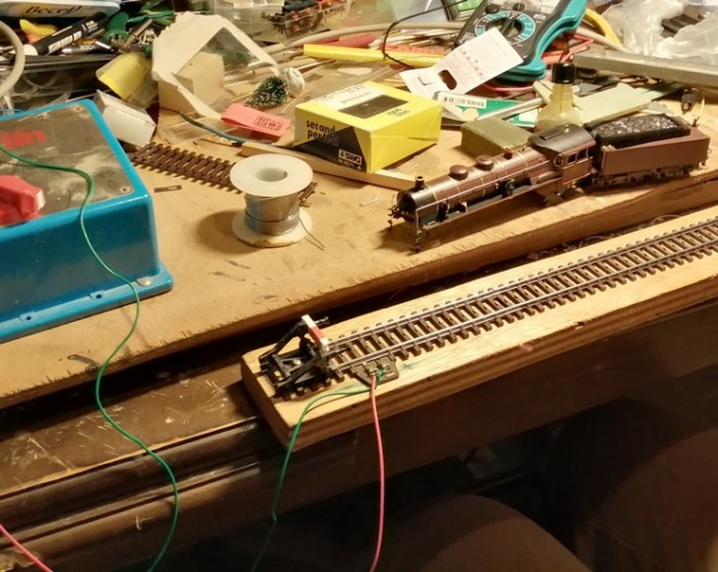

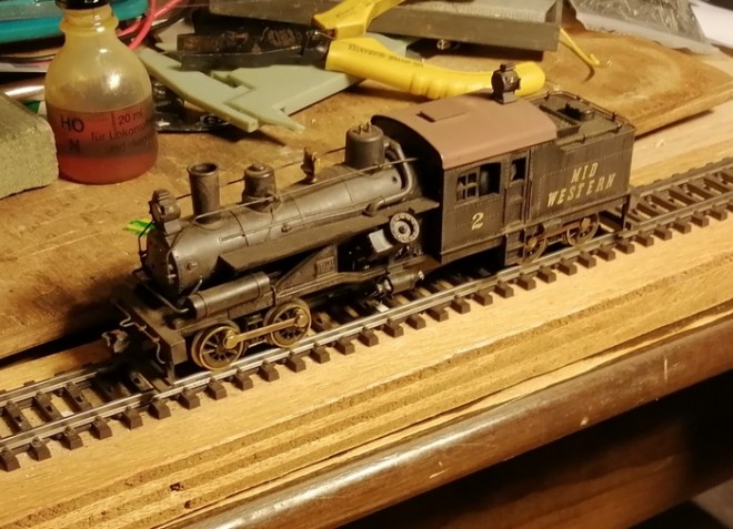

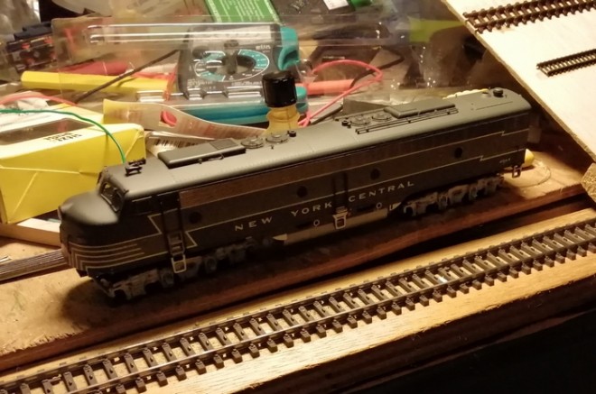

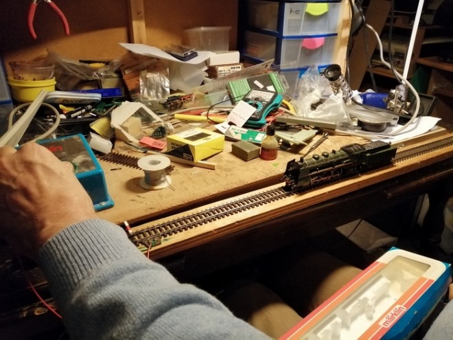

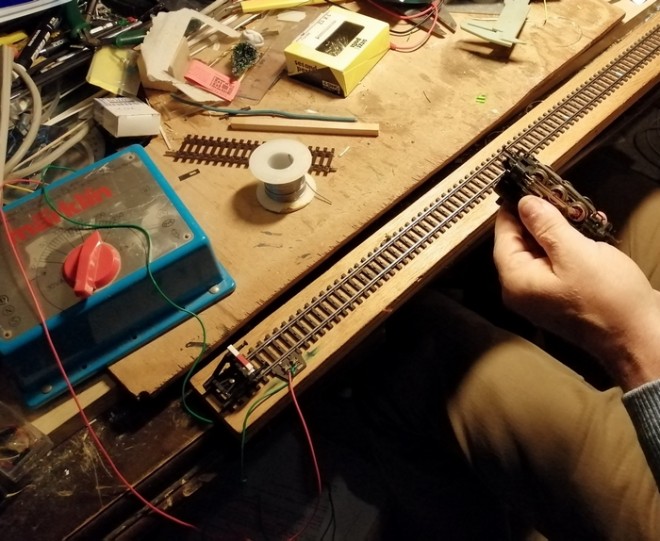

| petites patatas traitées en tapas Bon, le vin est un truc zéro alcool ... un jus de raisin est nettement mieux .. et puis, on a testé des machines Marklin, pour une amie qui désire les vendre ... on est retourné au siècle passé, avec de la voie K, un gros transfo bleu, et des vieilles machines qui font tchong quand on change de sens de marche   une récalcitrante qui n'a pas résisté à la papatte à Zébu  et une récalcitrante qui n'a rien voulu savoir ..  il y avait aussi de l'US en 2 rails ... on a un banc d'essai tout terrain    la liste des locos Marklin : 1x CM 800 d'après Denys, sans boite 1x 3000 avec le levier de changement de marche, sans boite 1x 3000 sans levier avec boite 1x 3149 1x 3111 (la récalcitrante : on a du courant, le changement de marche fonctionne, mais la mécanique est bloquée) 1x 3083 mais dans une boite 3092 ??? Tout cela va être mis en vente à l'expo de St Amand les Eaux,11 et 12 janvier 2020, avec d'autres matériels Je vais essayer du WD 40 dans la 3111 | |

| Bonjour André Pas de WD 40 dans la 3011! Tu démontes gentiment la flasque moteur après avoir ôté les balais, tu sors le rotor et tu nettoies le tout au pétrole, éventuellement un peu de WD 40 ensuite sur les engrenages si ils sont collés, bien que le pétrole doive pouvoir les débloquer, tu sèches bien le tout ensuite, une petite goutte d'huile de moteur sur les paliers du moteur, des engrenages et des roues, et Saroulmapoul! Voir ici : https://www.beneluxmodels.net/t3571-moteurs-marklin-bloques-par-l-huile-resinifiee | |

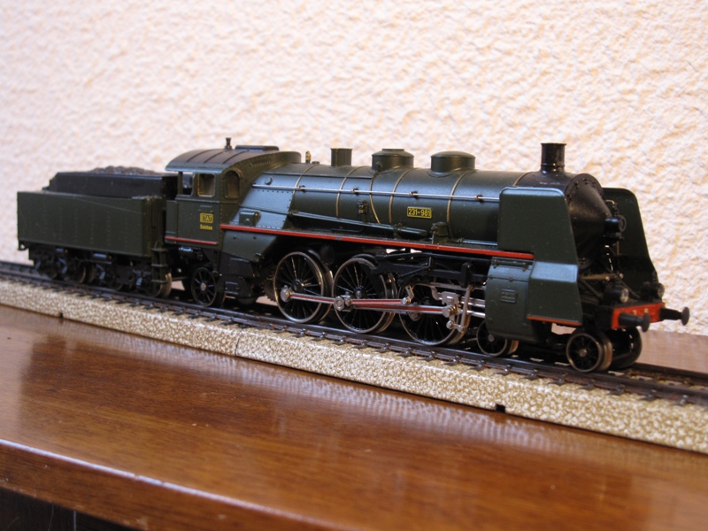

Denys moi je préfère ma 3317, la version SNCF!  mais c'est une question de goût! |
Age : 69 Date d'inscription : 14/03/2011 Messages : 15871 Localisation : Rhône Alpes / Provence
 | Sujet: Re: Le Haut Marteau (Hoe) Sam 7 Déc 2019 - 19:56 | |
| Bonsoir Mathieu
Je possède les deux, et il n'y a pas photo : la version ETAT est beaucoup plus belle, sans compter que la livrée SNCF est assez fantaisiste et n'a probablement jamais été appliquée!

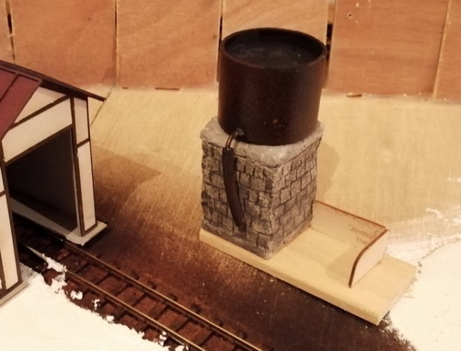

| revenons à de meilleurs usages ... début du michpap ... ça blanchi le paysage ...  revenons aussi sur le château d'eau : après plusieurs essais non concluant, je reviens à une méthode plus traditionnelle : couler du plâtre liquide dans la cuve, bien faire vibrer avec une ponceuse pour éliminer les bulles, et je vais peindre le fond, et puis vernir, et ça va terminer le remplissage ..  | |

 | Sujet: Re: Le Haut Marteau (Hoe) Mer 11 Déc 2019 - 9:20 | |
| Meuh non, pas de tartinage ... peinture du michpap, petite buse avec manchon (fil de cuivre + gaine électrique) séchage, en attente de vernissage ...  | |
