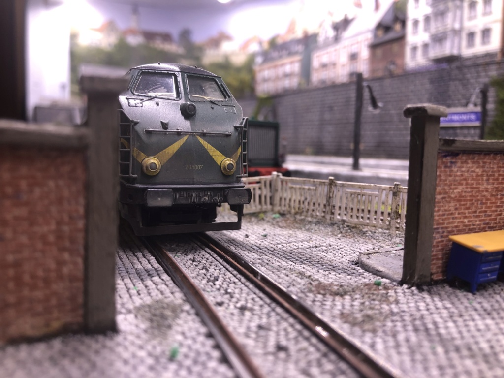

 | Sujet: Re: Les Robertmonts, Rue des Thermes Dim 1 Sep 2019 - 16:34 | |

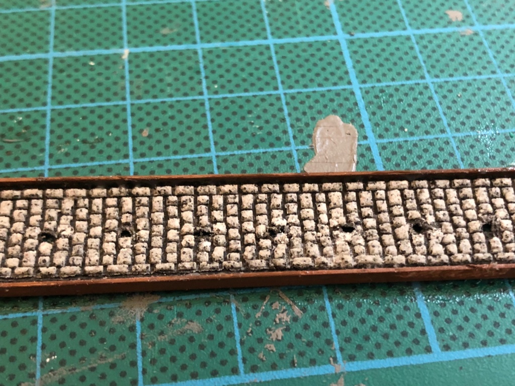

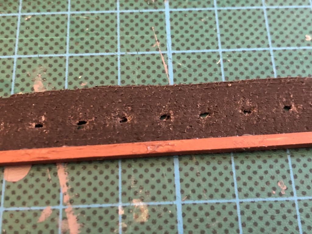

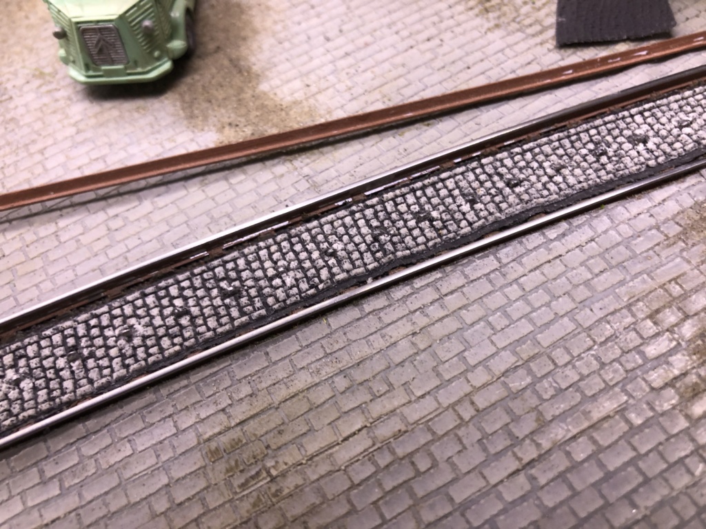

| Bonjour, Voici comment j'ai noyé mes voies. Les plots sont agaçants, c'est une évidence. Dans un premier jet de mon réseau, j'avais utilisé des textures Redutex pour le pavement de la rue et de la cour de l'Usine Robertmonts Monopole, sans être toutefois pleinement satisfait. Et puis, dans un numéro de ce début d'année de la revue spécialisée belge Train Miniature Magazine, Guy Van Meroye présentait un produit allemand qui a retenu mon attention http://www.ch-kreativ.eu . Enlever les textures Redutex a été très facile. Par contre, le tapis de pavés CHKreativ ayant son épaisseur (c'est plus réaliste, en volume), il a fallu araser complètement les traverses et dégager complètement les plots (fraiseuse Proxxon) (sur un réseau déjà monté, décoré, ce n'est pas évident). Il existe dans l'assortiment CHKreativ des bandes de pavés à la bonne dimension pour couvrir l'espace entre les rails. Je voulais des contre-rails pour un peu plus de réalisme et ce sont des profilés L de 2x2mm qui ont joué ce rôle. J'ai appliqué et pressé cette bande sur la voie pour marquer l'emplacement des plots et percer à la vrille à main. Voilà quelques photos pour illustrer mon propos (à remarquer, la différence de rendu entre les textures Redutex et le pavé ChKreativ). Bon dimanche à tous

| Suite...     La cour nouvellement repavée : l'usine est aussi e, cours de transformation : suppression des portes plastiques et mise en place de portes en bois ouvertes et aménagement intérieur. Tout compte fait, avec un tout petit réseau, je m'amuse bien aussi.  Pascal | |

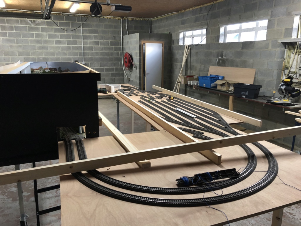

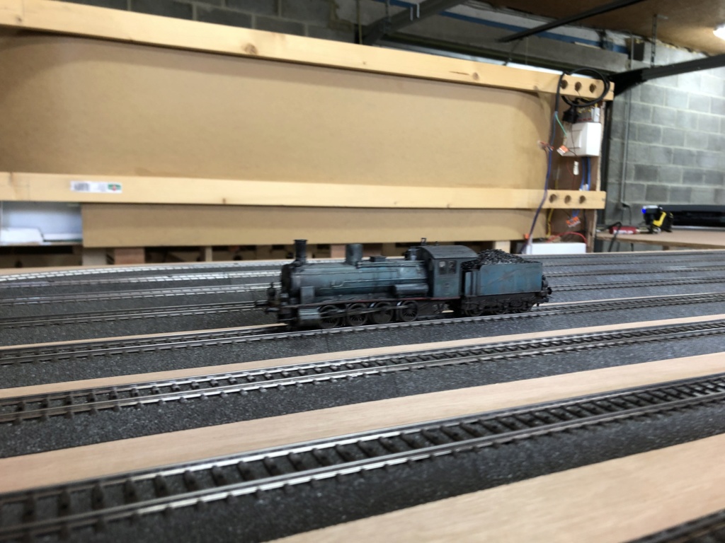

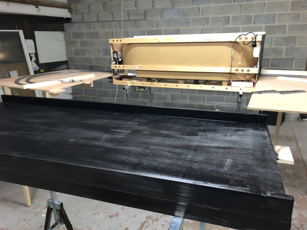

| Bonjour et merci pour vos réactions. J'ai un peu retravaillé la gare cachée des Robermonts, en prévision de ma prochaine expo qui sera aussi la première sortie à l'étranger des Robertmonts. Deux voies en courbe R2 et R3 mènent à un faisceaux composé de deux fois quatre voies, ce qui permet de varier le trafic et les circulations. L'ensemble de la gare cachée est peint en noir, ce qui me semble plus sobre et plus classe que le bois brut. Un S88 Digikeijs détecte les convois et aide à la gestion des automatismes (Ecos II et peut-être Train, si j'ai le temps). J'ai placé le S88 sur la face arrière pour m'éviter une acrobatie sous le réseau lors de ma visite de branchement à la centrale. Quelques photos des travaux en cours :         Pascal | |
