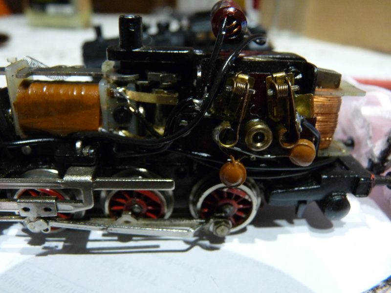

allez une autre petite locomotive 030 (très courante ?)....et le champs de bataille de sa résurrection
Elle courrait comme un escargot  lol! qui dégoulinait / bavait d'huile.  :*hot:fonctionnement = 3/10
Il n'y a pas de décodeur mais un inverseur électro mécanique avec un petit levier manuel sur le côté.
Le démontage du rotor et du flasque a été fort laborieux car le rotor semblait collé dans le fond !
patience et longtemps de temps ont fait plus que force ni que rage  cheers
A noter  le tendem cure dent / papier Q rose qui permet de bien nettoyer les coulisses de charbons.
le remontage a été délicat aussi.
RESULTAT ? OUF ! elle démarre maintenant nettement au dessous de 6,5 volts et affiche un délicieux petit ralenti.....il n'y a pas que les locos de valeur qui valent la peine de s'occuper d'elles
  *train

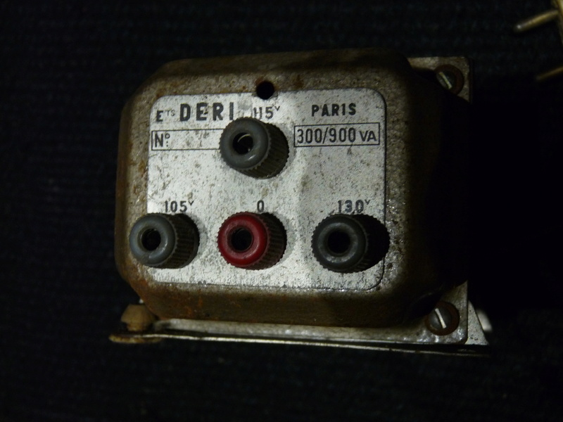

En analogique pur, il est rare de la loco décolle à moins de 5 V, surtout avec les plus anciennes ou avec une transmission un peu encrassée.
Avec quoi les essayes-tu ? Avec le transfo gris à manette rouge ?
Oublie définitivement les "bleus", qui ne sont plus du tout aux normes de sécurité électrique du jour. De plus, leur surtension d'inversion est trop forte.

bonjour à tous,
Oui pour les démarrage en analogique j'ai bien observé que chaque locomotive possèdait des caractéristiques qui lui sont propres ( une fois nettoyée bien entendu )lol!
Par exemple la grosse 3610 a besoin d'une impulsion haute de 10 / 11 volts pour décoller et ensuite elle tient le ralenti en redescendant vers 8 volts.....mais pas moins
La petite vielle 030 noire est la plus fabuleuse du lot (elle démarre vers 3 / 4 volts et tient bien le ralenti à cette tension). En photos celles qui démarrent vers 4/5 volts.
2 décodeurs grillés ? - Page 6 P1120125
2 décodeurs grillés ? - Page 6 P1120124
Mon (mes) transfo ? ce sont des montages salut les copains, exemple = un herzats de vieux MARKLIN bleu bouton rouge encore en 110 volts, que j'alimente en 105 volts via un transfo 220 / 105.
Pour baisser encore un peu plus la tension de sortie j'ai quelquefois recours à d'autres jokers : un autre gros transfo  nu avec bobinage en couronne...et avec bouton d'ajustement rotatif (entrée 220 V et sortie ajustable entre 10 et 220 alternatif = une rareté de collectionneur avec éventuellement un pont de 4 diodes en secondaire pour le DC).....je peux ainsi avoir toutes sortes de courant DC et AC au volt près entre 10 et 220 ! ces vieilleries sont un héritage de mon grand père maternel qui était chef de poste à EDF.
Pour éviter toute connerie je mets systématiquement mon vieux contrôleur de tension "boitier bakélite" en parallèle.....
"de cette façon je peux rajeuni de 50 ans d'un seul coup".....cependant le toubib m'a dit "vous avez beau avoir une tension exemplaire.....il faut la vérifier tous les jours "2 décodeurs grillés ? - Page 6 P1120126
nota 1 : pour les digitales mfx je n'utilise pas l'inversion par surtension
nota 2 : je vais essayer de faire sniffer du Kerdane à la prochaine loco qui passera sa visite médicale   lol!
A+

Bonjour Pascal
Et bien voila un vieux Métrix collector, made in Annecy!
J'en avais un semblable, il y a longtemps, mais il a fini par fumer! lol!

Bonjour Pascal
Denys, j'ai flashé sur la même chose. Mon papa en a un quasi neuf un peu plus récent que celui de notre ami.

J'aurais une petite remarque à faire sur la pertinence de la comparaison des locomotive à leur tension de démarrage : Lorsque la locomotive est alimentée via un décodeur, il faut s'attendre à ce qu'elle ait besoin de plus de tension, vu que le décodeur - même si il est branché en analogique - fait chuter la tension de deux ou trois volts avant de la refourguer au moteur.
Ceci explique peut-être pourquoi la petite 030 (3000 / CM800) qui est encore équipée de son antique inverseur électro-mécanique semble démarrer mieux que les autres.
Par ailleurs, pour les moteurs équipés de charbons carrés, il faut faire attention à bien remplacer les plus anciens (qui sont un peu plus noirs) par des plus récents contenant du cuivre (avec une couleur un peu plus cuivrée). Märklin a fait évoluer la pièce, les anciens ont une fâcheuse tendance à faire de la poussière qui se transforme en purée en cas d'excès d'huile, alors que les récents se comportent un peu mieux.
OK !  les nouveaux charbons carrés cuivrés on en trouve facilement ? cela ne doit pas coûter bien cher....
pour l'occasion je vais aller rendre visite au concessionnaire MARKLIN non loin de chez moi (a côté de Angles sur Anglin)
merci du tuyau !
