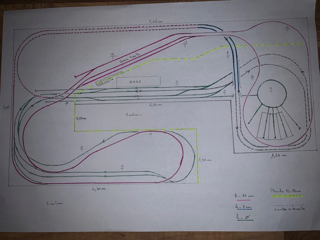

| hello personne n'est crispé  sauf peut être le censeur  mais Pierre tu as raison passons à autre chose ! j'ai reçu un sms ce jour du Pullman ..qui précise que c'est l'atelier qui est ouvert. et je vois que Patrice vient de poster sur ce fil d'ou mon humble requête : ==> il manque dans mon projet de plan de réseau des voies de garage dans ma gare cachée comment les insérer? si Patrice a une idée .. merci  je remets le plan ci dessous sachant que la longueur en bas est de 3,50m et non de 2,30m  | |

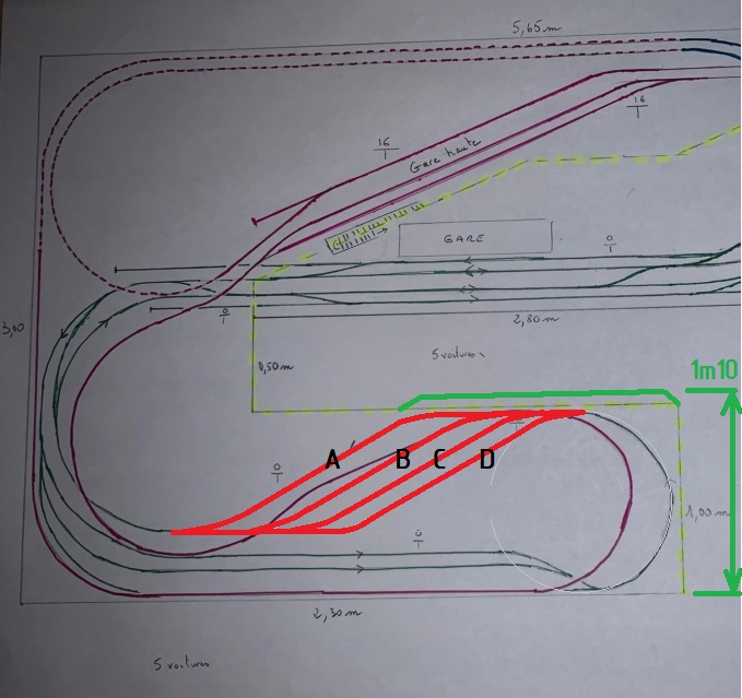

| salut Francis alors voila ce que je pense mais qui n'est pas une critique je ne suis pas chaud à placer des voies à butoirs pour des rames en caché justement parce que c'est caché par contre des garages locomotives oui les pistes (si j'ai bien compris) faire un viaduc et dégager le niveau 0 placer une voie de dépassement supplémentaire un essai de voies à butoirs  | |

| Hello Patrice Je regarde tes propositions, merci !!!! Mais je m’aperçois aussi que je me suis très mal exprimé : je voudrais augmenter le nombre de voies à ma gare cachée ( pas avec butoir) parce que c plus sympa de les stocker ainsi sans marche arrière et de pouvoir jouer directement avec
D’autres idées / critiques bienvenues !! Francis | |

| salut Francis pour commencer une largeur de 1 m n'est-ce pas un peu juste et serait-il possible de faire une extension à 1 m 10 ? la voie A est existante ajouter les voies B C D en harpe si la longueur des voies n'est plus longue assez alors gardes les voies A et D bonne continuation P  | |

| Bonjour C’est beaucoup mieux Mais en bas c’est le mur donc je n’ai pas plus que 95 cm en fait Du coup je regarde si en effaçant tout je peux garder ton idée avec les voies A,B C D et même rajouter peut être E F et G en parallèle et du coup supprimer les deux voies d’évitement noires en bas du plan Je vais essayer de dessiner cela sur Anyrail en rentrant d’Ardeche en fin de semaine Si y a d’autres commentaires sur ce plan n’hésitez pas ! Francis NB : Car je veux faire tout le réseau en R2 sans R1 en insérant des coupons de rail droit au R2 pour créer des « fausses » courbes R3 | |

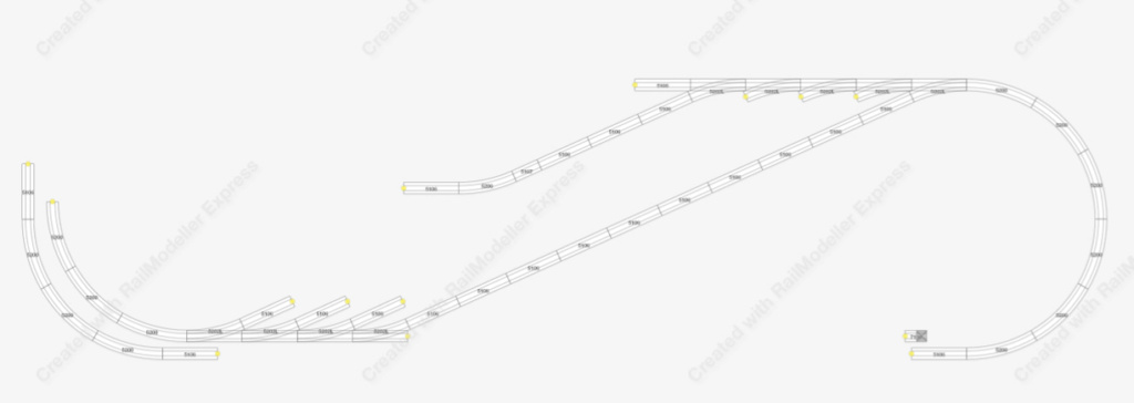

| hello pour passer le temps j'ai télécharger RailModeller version gratuite ( j'ai un MacBook Pro quand je me déplace du coup pas trop le choix de logiciel compatibles Apple.....  ) seulement 50 élements de voie d'ou le schéma incomplet mais le résultat est pas mal je trouve 10 rails 5106 par voie de garage en gare cachée soit 1,80m donc suffisant pour un train de 6 voitures plus loco à voir si je peux augmenter le nombre de voies ou mettre un dépôt quelque part Francis Question subsidiaire : quelqu'un a t'il RailModeller ? content ? j'ai réussi à déplacer un bloc de plusieurs rails mais pas à le copier et j'arrive pas à faire une photo lisible du réseau sans imprimante , la copie d'écran ne marche pas ( c'est protégé?!?) et la sauvegarde du plan sous forme d'image est pas nette non plus ... curieux sinon ça a l'air pas mal du tout  | |

| salut en faisant ceci on gagne de la place pour la longueur des voies et ce n'est pas bien grave d'avoir un simple accès à l'entité  | |

| hello à tous Merci encore Patrice pour tes conseils tes idées et ton temps Tu as un vrai talent car j'ai lu et beaucoup apprécié tes différents posts et idées sur ce forum et sur d'autres mais sur ce coup et même si tu as probablement raison je vais rester sur une voie double notamment parce que je crains que la voie unique soit plus compliquée à programmer avec Rocrail et pour limiter les risques de carambolage 180 cm de voie de stockage ( un peu moins peut être avec les éléments de rétro signalisation si je veux limiter le risque de dépassement du contact d'arret ) sera suffisant par contre je vais peut être rajouter aussi des voies à droite et à gauche  , histoire de pouvoir y stocker des locos sans à avoir à ouvrir les boites ............  Autre idée j'ai trouvé ce dessin de plan (merci Fred !) , ca me donne des idées pour ma gare haute qui est en biais au dessus de la "grande" gare du niveau 0 ... qu'en pensez vous? | |

| hello Patrice je crois que j'ai compris ton dernier message : tu veux dire que la partie en voie unique ne sera jamais un canton donc jamais un problème  contrairement à mes craintes reste le risque de croisement ..je suis têtu... quant au plan bien que limité à 50 éléments de voie je teste différentes solutions et du coup question à ceux qui ont utilisé un logiciel : comment faites vous pour dessiner un plan qui permette des raccordements corrects entre les éléments de voie ? vous tâtonnez au pif? comment savoir si par exemple à gauche en vertical les deux voies sont bien parallèles ...? bon après-midi Francis  | |

| salut le carré rouge fait partie de l'ensemble bleu il n'y aura donc aucun problème pour le programme de gestion de circulation | |

| Francis, lorsque tu comptes 10 éléments 5106 qui font 1m80, il te faut également prendre en compte les garages francs ainsi qu'une petite tolérance : pour six voitures, c'est bien trop court!
Même avec des voitures Tin Plate de 24 cm, tu es déjà à 1m44, avec les attelages, cela fait 1m50, avec une loco style V200 tu dépasses les 1m70, si tu utilises des voitures de 27 cm, tu arrives à 1m88!

| ah bin merde... tu as raison ce sera donc 5 je vais faire des économies  dernière version pour aujourd'hui :  | |

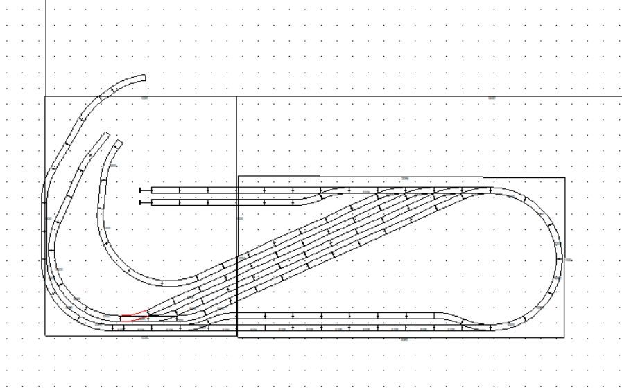

| Hello Commencé un plan avec Rally V4 , merci Pierre , mais je galère Pas réussi à supprimer les côtés inutiles des rectangles que j’ai du juxtaposer pour dessiner la planche Les polygones font des V au lieu de faire des rectangles Les rectangles ne se touchent pas correctement ... Un aiguillage est de couleur rouge pas compris pourquoi La fonction rotation ( touche K L) est totalement aléatoire un coup ça marche un coup ça fait autre chose ou parfois rien.. Si tu te balade dans ton plan ça déclenche le zoom et tu peux pas te balader dans ton plan en restant sur le même % de zoom sauf à le faire avec les curseurs sur les côtés Pour les raccords n’en parlons pas aucune aide Et je sais pas comment je vais arriver à tourner sur la droite à gauche du plan pour arriver à l’horizontale sur la gare ... Et comme souvent l’aide est remplie d’infos qui te paraissent évidentes mais y a pas les infos dont tu aurais besoin ou elle ne répond pas à tes questions Ou c’est moi qui suis trop moderne  Est ce que vous pensez que les logiciels plus récents sont mieux ? Où il faut faire une cinquante de plans avant de maîtriser l’outil ? Probablement  .. Car sinon je mets les rails sur la planche et en avant ... Bonne journée automnale Francis ps : Je m’interdis les courbes et aiguillages 51xx ça simplifie pas non plus ...  | |
