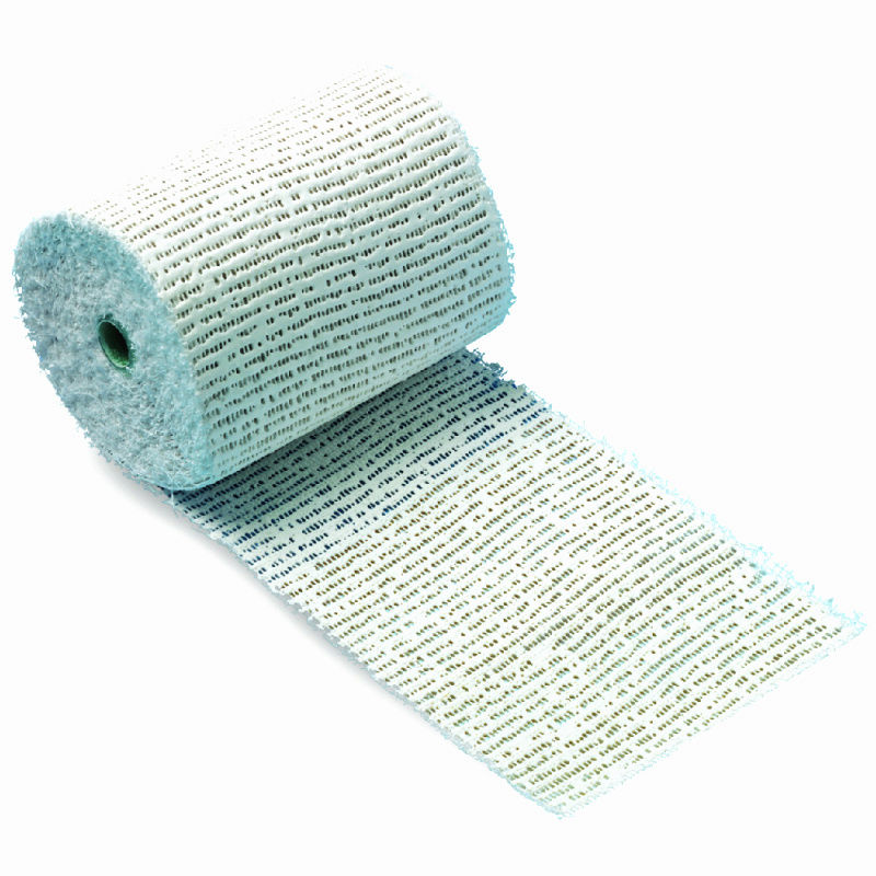

| Le mois d'octobre est déjà terminé. Les premières bourses de l'année ont eu lieu. L'expo à Louvain et la bourse à Steinsel. A Louvain j'avais parlé avec Phil de la création de relief sur le réseau. Du coup, je me suis amusé de prendre régulièrement des photos étape par étape. Pour mieux comprendre 1. Placer un treillis/grillage avec une agrafeuse (ou pistolet à colle selon les endroits). Ici j'ai utilisé de la moustiquaire en alu, vendu 1€50 le mètre. Les mailles sont bien fines et c'est très solide. 20161103_175152 2. Ensuite j'utilise un rouleau de plâtre acheté dans une boutique Para-pharmacie. (rouleau de plâtre comme quand on se casse le bras)  3. Couper des bandes à la bonne longueur. Puis plonger la bande de plâtre pendant 2 à 3 secondes dans l’eau. Et pour finir appliquer sur le treillis. 20161103_181517 20161103_181707 _________________ Cordialement, Franz
