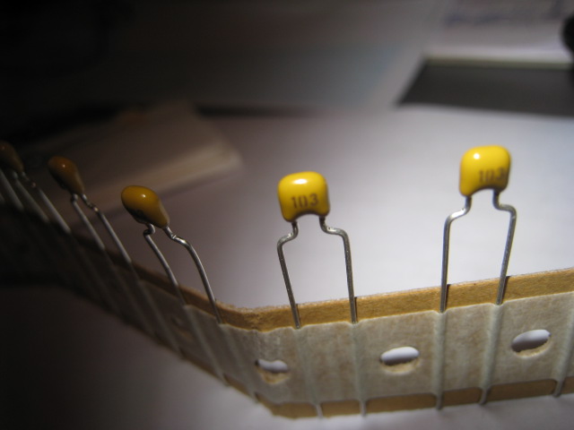

Pour revenir sur les selfs et autres condensateurs sur les motorisations. Sur quasiment tous les moteurs je trouve un condensateur sur les 2 balais et dans presque tous les cas des self ou bobine sur les matériels récents. Je laisse tout en place et a priori pas de soucis de fonctionnement
Maintenant, je n'ai toujours pas trouvé d'explication pertinente pour savoir si c'était bon pour le moteur ou pour les ondes radio J'ai en stock des selfs et des condos mais je n'ai jamais eu besoin d'en installer | |

En principe je supprime tous les condensateurs et les selfs pour passer en digital, sauf le condensateur pare-étincelles entre les balais, mais là, il n'y en a pas, et je n'en ai jamais vu sur les TAB, et sur les VB non plus d'ailleurs, mais il faut dire que les collecteurs sont à 5 pôles et de bien plus grand diamètre que les Märklin!

Je parlais effectivement du condensateur entre les 2 balais du moteur, les autres sont supprimés, avec la flasque du moteur puisque sur les kits 5 pôles Märklin il y a juste 1 condensateur.
Pour les selfs, elles sont proposées systématiquement avec les Kits Märklin et Esu, je les installe donc et sur d'autres locos ou elles sont présentes, je les laisse.
J'ai remarqué que sur toutes les machines récentes qu'elles soient digitales ou analogique il y a des selfs et 1 condo. J'ai peut être hâtivement conclu que c'était mieux avec. Si on regarde la doc du Locksound il y a des recommandations sur l'installation de plusieurs condensateurs d'antiparasitage, c'est peut être plus spécifique au loco sonore mais pour le coup encore d'actualité. | |

| Bonjour, Il n'y a en effet aucune raison à avoir des condensateurs entre les balais et la masse de la locomotive, c'est même un bon moyen de parasiter le signal digital... Entre les balais, c'est, si associé à des bobines, un moyen de déparasiter le moteur, donc de limiter les étincelles à ses balais, ce qui évite l'usure des balais et du collecteur. Mais comme indiqué, la valeur des composants à mettre est assez libre, l'important est qu'il y en ait ! Louis  | |

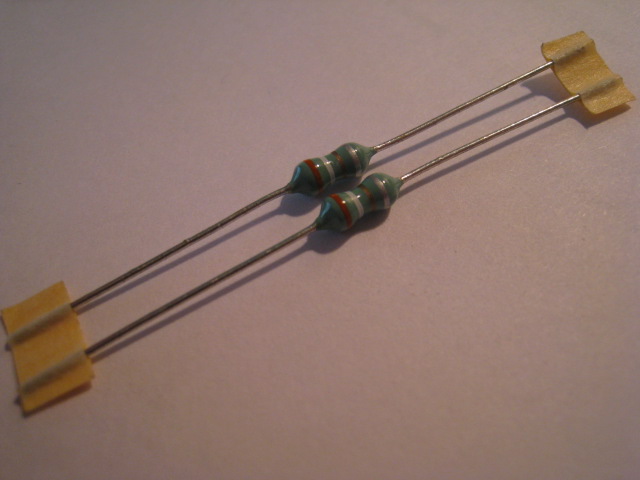

Ce que Patrice semble appeler "selfs", ce sont les inductances , dont la valeur de celles fournies par Märklin est de 3,8 µH, celles préconisées par ESU 4,7 µH et 10 µH par Uhlenbrock.
Elles sont effectivement dans les kits Märklin, mais quand on achète les décodeurs seuls, il faut s'approvisionner chez un fournisseur en matériel électronique.
Bien entendu je vire tous les condensateurs entre la masse et les balais, mais aussi ce que je pensais que Patrice appelait self, c'est à dire le composant que l'on trouve sur l'arrivée du courant en provenance du frotteur sur les Märklin et les HAG, que Märklin appelle "UKW drossel" et qui semble être aussi une inductance, mais présente uniquement sur les modèles à moteur universel.
Louis va nous en dire plus sur ce dernier point, mais il n'a pas répondu à ma question: faut-il rajouter un condensateur pare-étincelles entre les balais lorsque, comme sur les TAB et VB, il n'y en a pas d'origine, et si oui, de quelle valeur?

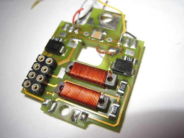

| Bonjour a tous Pour essayer de lever les doutes   " /> C'est la/le ??? que l'on trouve sur les Märklin entre le frotteur et le moteur, une ferrite ou le conducteur fait 2 boucles, elle/il est envelopper dans un isolant bleu ou noir. Je les vire systématiquement, peut être a tord? Ce que j'appelle les Selfs, Il me semble que le terme inductance désigne la même chose, ici ce sont les modèles des kits Märklin. Les Esu et autres ont des couleurs et valeurs différentes mais la même forme:   " /> Sur certaines marques on retrouve un équivalent sous forme de petite bobine sur une ferrite :   " /> Self, bobine, inductance ont pour moi le même rôle sur les moteurs et sont placées sur les alimentations des balais du moteur. Passons au condensateurs entre les 2 pôles du moteur, voici une photo de ce que j'ai en stock :   " /> C'est un céramique avec un marquage 103, de mémoire sur les flasques 5 pôles Märklin ce sont des 102 qui sont montés. Sur la photo de la platine on voit ce que j'identifie comme un condensateur CMS entre les deux pôles, on retrouve bien la combinaison Inductance et condo. Maintenant sur un ancien moteur Jouef, un autre type de condensateur :   " /> Sauf sur du matériel ancien de chez Jouef, j'ai toujours trouvé des condensateurs "pare-étincelles entre les balais". Très souvent des "inductances" et parfois une seule(Micheline Märklin, loco Fleischmann!? Dernière photo d'une 67500 Piko récente et en digitale d'origine, c'est "pire", 2 condensateurs en parallèle sur les balais et plus surprenant 1 entre le chassis et 1 balais, pourquoi 1 ??? Ma conclusion est donc de laisser les composants que l'on trouve et d'ajouter un condensateur entre les balais et des selfs sur les fils d'alimentation des balais si absents. Maintenant pour les valeurs a prendre, Louis semblait dire que ce n'était pas trop important. | |
 | Sujet: Re: Sauvetage et digitalisation 141R TAB 1330 pour Mathieu Ven 13 Fév 2015 - 13:48 | |
| Effectivement, tous ces composants (les premiers que Patrice nous montre), sont bien des selfs, ou inductances et doivent avoir le même rôle. Je ne connais pas les mêmes marques que Patrice, mais j'ai remarqué que ces selfs ne se trouvaient en série que sur l'alimentation venant du frotteur sur les HAG et les Märklin en AC et qu'il n'y en avait pas sur les modèles DC, pourquoi? Par contre, celles que l'on monte en série sur les alimentations des balais, je n'en ai vu que sur les machines digitales, les machines anciennes n'en avaient pas. Concernant les condensateurs, entre les balais, j'en ai toujours vu chez HAG, Märklin, Fleischmann, mais jamais chez TAB, VB, Antal, Roxy; chez Tenshodo et Roco, je n'ai encore pas démonté ces machines, donc je l'ignore. Par contre, tous les autres condensateurs entre masse et balais doivent être virés, c'est indiqué aussi bien chez ESU, TAMS qu'Uhlenbrock. Reste à savoir deux choses: - Faut-il virer l'inductance-self de l'alimentation générale quand elle est présente? Je pense que oui - Faut-il rajouter un condensateur entre les balais quand il n'y en a pas? Je viens de relire les docs Uhlenbrock en Anglais, ils conseillent un filtre sur les moteurs AC: deux inductances de 10µH sur les balais et un condensateur de 100nF entre les balais, et curieusement ils sont muets pour les moteurs DC: ils disent simplement de laisser les antiparasites en place! Dernière question: cas des moteurs Faulhaber, où on ne trouve généralement rien de monté: je ne rajoute rien non plus, mais est-ce la bonne solution? Merci d'avance à Louis! Denys

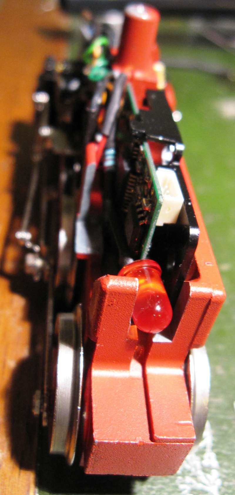

| Hors sujet, mais je viens de digitaliser une P8 Märklin pour Mathieu, une 3099, en conservant le moteur SFCM et en montant un décodeur Uhlenbrock 76200: elle marche moins bien que la TAB!
Je crois qu'elle a surtout besoin d'être rodée!
J'ai d'abord monté sans les inductances, puis je les ai rajoutées (10µH), mais je n'ai pas vu de différence significative.
Par contre, je me suis amusé à reproduire le montage Märklin en soudant une led rouge, avec sa résistance, bien sur, directement sur le décodeur, à l'endroit opportun, afin de simuler la lueur du foyer!
C'est commandé par F1!
 | Sujet: Re: Sauvetage et digitalisation 141R TAB 1330 pour Mathieu Ven 13 Fév 2015 - 22:49 | |
| Après une demi-heure de rodage dans chaque sens et une petite goutte d'huile aux points névralgiques, ça va beaucoup mieux! Ce n'est pas le même poids que la TAB, ni un gros cinq pôles! Petites vues du bricolage sur le décodeur:    Denys | |

| La P8 est une loco que j'adore, j'avais la version avec le tender baignoire. Pour revenir a la photo, une fois le 76200 installé, il ne reste pas beaucoup de place, ce décodeur est assez imposant! et il faut refermer la caisse. J'ai fait une 3083 (231 Etat) avec un LFCM, comme le kit Märklin ne passait pas, j'ai installé un Kit Esu. Elle roule pas trop mal mais j'ai un soucis elle est à 120 km/h en marche avant, conforme au modèle réelle et 160 km/h en marche arrière, je pense que j'ai un problème mécanique car en inversant les fils au moteur c'est la même chose. Bref pour dire que ayant une fonction de libre,( F1 étant pour le fumigène), j'ai failli mettre une Led dans le foyer mais comme il fallait percer la caisse et du coup j'ai installer des Led bicolores sur le tender avec inversion des feux blanc et le rouge sur F2. En tâtonnant pas mal, j'ai au travers du mapping des fonctions réussi a ce que le rouge ne s'allume pas si la loco est en marche arrière. J'ai essayer sans succès pour le moment d'allumer les feux blancs Av et Ar en vitesse de manœuvre, je sais que ça doit pouvoir se faire. Je persiste à dire que poser un décodeur est très rapide par rapport au bricolages annexes des accessoires électriques divers et variés. Je suis en train de me prendre la tête avec une Draisine Jouef (je sais  ) car j'ai voulu y avoir des feux opérationnels. | |
