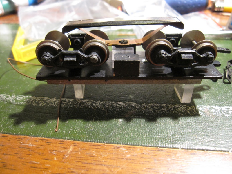

| Bonsoir Quelques petites photos pour l'implantation du frotteur:  Les petites cales coupées, percées et taraudées: il manque encore le fraisage de la tête de vis. Il y en a pour deux machines!  Les voici terminées. A droite, les outils: - Le taraud M2 (pour mémoire: 2 x 0,40) - Le forêt 1,6 - Le forêt 2 mm pour les trous lisses - La fraise à chanfreiner 45° 4 mm Denys | |

 | Sujet: Re: Sauvetage et digitalisation 141R TAB 1330 pour Mathieu Lun 9 Fév 2015 - 20:10 | |
| Montage à blanc du frotteur Roco: On remplace la vis à tête fraisée 2 x 12 mm par une 2 x 16 mm pour la fixation de la caisse qui enserre la première cale et il faut une vis à tête cylindrique 2 x 10mm pour la fixation du frotteur. Toutes les vis au dessous du M3 se trouvent au Train Magique: Micro visserieOn remonte les bogies du tender en croisant les roues isolées de façon à shunter les deux files de rails: (Pas comme sur les photos où ce n'est pas fait, c'est encore un montage à blanc!)  Le frotteur choisi par Mathieu est très long! Pour mémoire, il semble exister 4 frotteurs chez Roco: 56 mm, 52 mm, 46 mm et 42 mm. Celui-ci est le plus long, alors que d'ordinaire je monte le plus court! On va faire l'essai!  Vue de profil. Si je garde ce frotteur, je réduirai la cale de 5 mm à 4 mm, mais si on doit monter un Märklin, ça ira. Denys

Age : 69 Date d'inscription : 14/03/2011 Messages : 15129 Localisation : Rhône Alpes / Provence
 | Sujet: Re: Sauvetage et digitalisation 141R TAB 1330 pour Mathieu Lun 9 Fév 2015 - 20:13 | |
| Mathieu Oui, j'ai vu ton message! Ne t'inquiètes pas: tout sera vérifié, nettoyé et graissé! Mais l'entraînement TAB, c'est du lourd, ça ne craint pas grand chose! Denys | |
 | Sujet: Re: Sauvetage et digitalisation 141R TAB 1330 pour Mathieu Lun 9 Fév 2015 - 20:15 | |
| c'est vrai qu'il est long ce frotteur!!! mais le reste est top et bien fait et conçu!! ps: pour la verte j'ai arrêté les enchère à 19h38 (à 280€) mais bon je n'aurai jamais vendu celle ci ce prix là et en plus tu as commencé les motifs donc je ne suis pas du tout déçu!! mis à part qu'elle a été maltraité, elle n'est pas en si mauvais état! je cherche des solutions pour la caisse du tender aussi!! |
