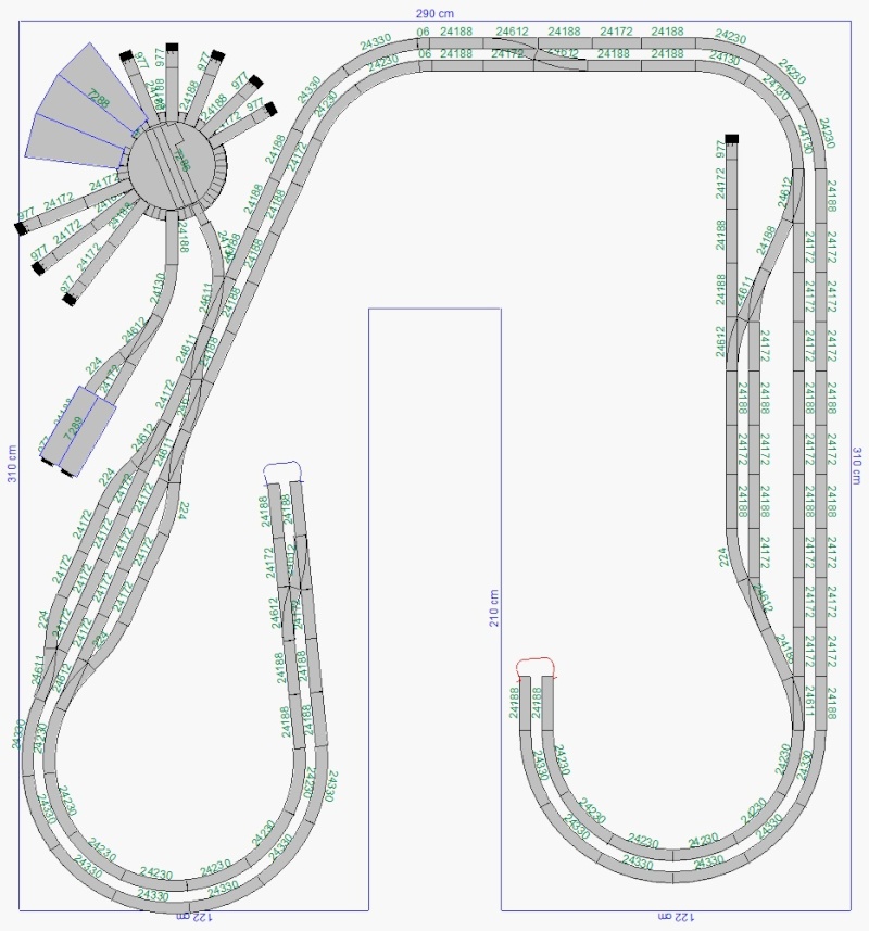

On avance Smile
Je pense avoir un plan +- sympa pour le N1,
Pour la déco, je commence dès que c'est +- validé,
1er réseau HO  - Page 2 N1_fin10
Pour la gare souterraine ( désolé, j'essaye juste de comprendre)
Si je part avec une gare souterraine de chaque côté comme les plans ci-dessus le montre avec une boucle en fin,
Nous sommes bien d'accord que le train qui entre sur la voie de gauche ressortira sur la voie de droite?
Et de l’autre côté, idem?
Soit le même train qui passe d'une voie à l'autre mais comment faire rouler 2 trains sans que ceux-ci ne se rejoignent par exemple ( lors d'un moment d’inattention ou autre)
Parce que si ma logique est bonne, un train passe sur la totalité des voies? ( ou alors, et bien possible, je n'ai pas compris le fonctionnement de cette boucle ^^)
Dès que j'y vois plus clair, j'attaque le -1

Salut!
Pour éviter les "moments d'inattention", il faut miser sur quelques automatismes. J'y ai renoncé (provisoirement) du fait de la simplicité de mon réseau actuel, mais je me suis beaucoup interrogé sur le sujet.
L'idée est d'établir des cantons de circulation, c'est à dire des tronçons de réseau un peu plus longs que le plus long de tes trains. Chacun de ces cantons est alimenté indépendamment des autres par ta centrale digitale ou ton tranfo (de toute façon, vu la longueur des voies que tu prévoies, tu peux difficilement te contenter de brancher juste un rail d'alimentation).
Ensuite, il existe plusieurs façons d'automatiser l'alimentation de ces cantons en fonction de la circulation des trains, ce qui permet d'éviter les "accidents" (en gros un train qui entre dans un canton coupe le courant dans le canton précédent).
Pour les gares cachées, c'est un peu le même principe: un train qui entre en gare s'arrête, déclenche le départ d'un autre convoi qui libère sa voie pour le prochain train qui arrivera. Ce n'est donc pas le même convoi qui entre et qui sort et avec trois voies dans chaque boucle, tu peux déjà faire défiler du matériel!
*train2
Peut-être sais-tu déjà tout cela. Sinon, tu peux faire de fructueuses recherches en tapant "block système, cantons voie ferrée, gestion gare cachée"
Réfléchis bien à ce que tu veux faire et ne te précipite pas trop (je l'ai fait et j'ai tout repris à zéro ensuite), regarde un peu les réussites et les échecs des uns et des autres, c'est un peu frustrant mais tu verras que le résultat en vaudra la peine!

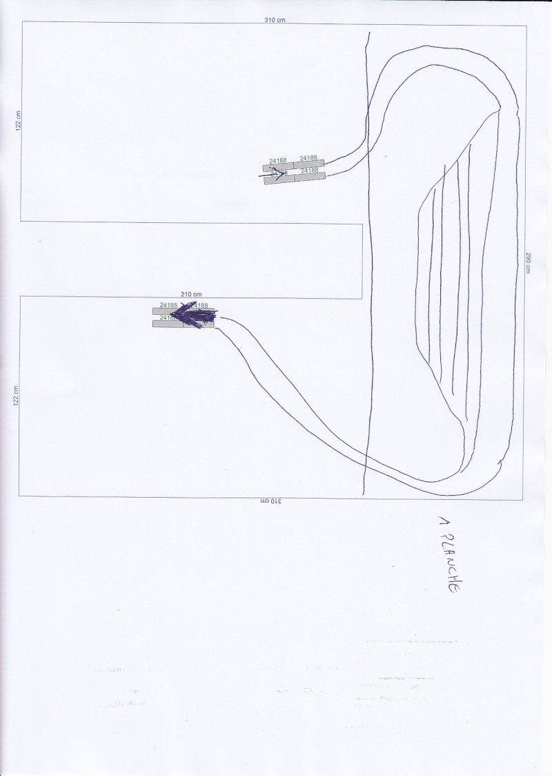

Bonsoir Loris
Un petit schéma vite fait à main levée:
1er réseau HO  - Page 2 Image_14
Aucun problème de train qui en rencontre un autre, tu te retrouves avec une fausse double voie, parcourue toujours dans le même sens, à droite si en Allemagne, à gauche si en France ou en Suisse!
Uniquement un block pour que les trains ne se ratrappent pas!
J'ai mis 3 voies dans chaque gare cachée, mais c'est à discrétion!
Capisco?

Niveau "1er etage" sympa selon vous?
Merci à tous
Bonsoir Loris
La "gare" juste au dessous de la plaque tournante: 2 voies d'évitement avec moins de 40cm entre les garages francs ne te permettra d'y garer que des autorails, des machines HLP ou des convois de marchandises avec deux wagons à essieux!

MessageSujet: Re: 1er réseau HO    1er réseau HO  - Page 2 Icon_minitimeVen 24 Oct 2014 - 10:52
Merci Denys, je viens d'adapter,
1er réseau HO  - Page 2 Final_10
Je travaille maintenant sur mes gares cachées,
Dès que le réseau est +- validé j'attaque l'implantation Smile et j'adapte ce qui me posera problème ^^

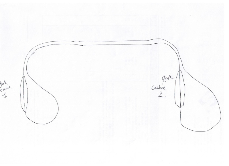

Pour la gare,
Je vous joins une idée, assez sympa pour les longueurs de voies je pense mais je ne profite plus d'un système avec boucle.
Par contre, ma gare cachée aurait été plus petite à réaliser en terme de menuiserie et donc de coût , bien que ...
donc ma 1er idée ( je sais j'ai vraiment un don pour le dessin Very Happy)
1er réseau HO  - Page 2 Img_0010
Sinon, si je souhaitez venir mettre 2 gares cachées au bout de mes extrémités ( visible sur le dessin) comment voyez-vous la chose?
Car les 2 descentes ( gauche et droite) restent assez mal mise pour cette configuration...
Merci à vous
Messages : 6216
1er réseau HO  - Page 2 Empty
MessageSujet: Re: 1er réseau HO    1er réseau HO  - Page 2 Icon_minitimeVen 24 Oct 2014 - 12:21
Il faut mettre une rampe hélicoïdale sinon ta descente du Niveau 0 au niveau -1 sera trop inclinée.
En mettant cette rampe hélicoïdale tu auras plus d'espace et moins de contraintes pour ta gare cachée.

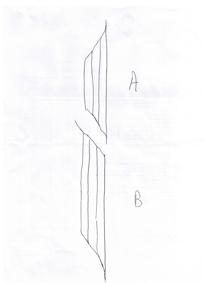

Concernant les faisceaux de gares cachées, je te refais deux croquis vite faits:
1er réseau HO  - Page 2 Image_15
Je ne suis pas plus doué que toi pour le dessin, mais tu comprends vite que le faisceau B, avec le même nombre d'aiguilles que le A, apporte deux améliorations essentielles:
- Toutes les voies sont de longueur égale.
- Le trajet est plus rectiligne en évitant les contre-courbes directement après les courbes.
1er réseau HO  - Page 2 Bls_re111er réseau HO  - Page 2 Cff_ri151er réseau HO  - Page 2 Cff_ri131er réseau HO  - Page 2 Cff_l_111er réseau HO  - Page 2 Cff_ri16

Bonjour Loris
in:
*yes Denys, et si je puis me permettre ceci :
1er réseau HO  - Page 2 Image_10
D'un point donné, l'entrée (trait en vert) est plus fluide avec B qu'avec A et ce pour le même endroit de sortie du grill Idea
Messages : 16678
MessageSujet: Re: 1er réseau HO    1er réseau HO  - Page 2 Icon_minitimeVen 24 Oct 2014 - 20:36
C'est bien ce que j'ai dit, que l'entrée soit en haut ou en bas, d'ailleurs!
