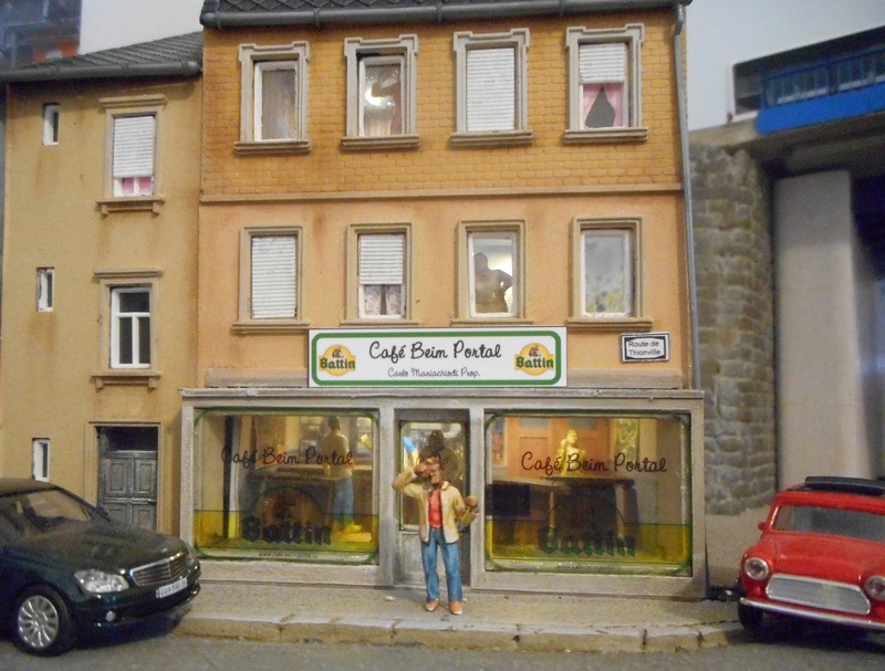

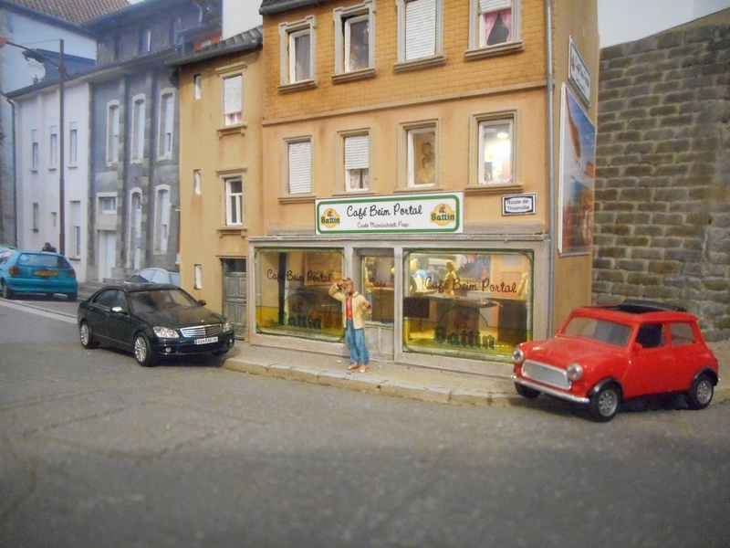

| En attendant la citerne ou le bassin de décantation, j'ai vraiment fini le café pour cette fois. J'ai passé pas mal de temps sur cette petite bâtisse mais c'est vrai que je me suis aussi amusé à placer quelques détails... La façade est terminée, avec l'enseigne et les vitrines. Le bistrot est parrainé par la bière Battin. On aperçoit une grand-mère qui observe la rue depuis sa fenêtre à l'étage. Elle guette son mari pour le dissuader d'aller prendre un rafraichissement bien mérité avant de rentrer...  La route de Thionville est peu animée en ce début de soirée.  Heureusement, une affiche de Luxair donne des idées de voyage aux passants.  Quelques petits détails: la Bomie à l'étage est très patriote. On remarque également que le propriétaire est d'origine italienne (merci Franz  )  Il ne me reste plus qu'à placer définitivement la photo d'arrière-plan (un peu bancale ici). | |

| Bonsoir Pascal, Toutes mes félicitations, c'est très bien réalisé et très réaliste comme j'aime,,, un thème, des actions, bref ca vie  BRAVO _________________ Cordialement, Franz

| Bonjour,
Je trouve le café du portail très réussi. On croit vraiment être dans le "Minette". J'attends avec impatience les réalisations futures du réseau "Greiseldange".

| Merci, je suis content de voir que ça plait aussi à d'autres. Ce n'est pas évident d'adapter des maisons en kit, mais ça offre quand même pas mal de possibilités: à condition de regarder le réseau sans mettre l'appareil photo contre, parce que sinon on voit quand même apparaître plein de défauts... Bon, comme le dit Franz, ce qui compte pour moi aussi c'est de mettre de la vie, d'évoquer un lieu que j'affectionne. | |

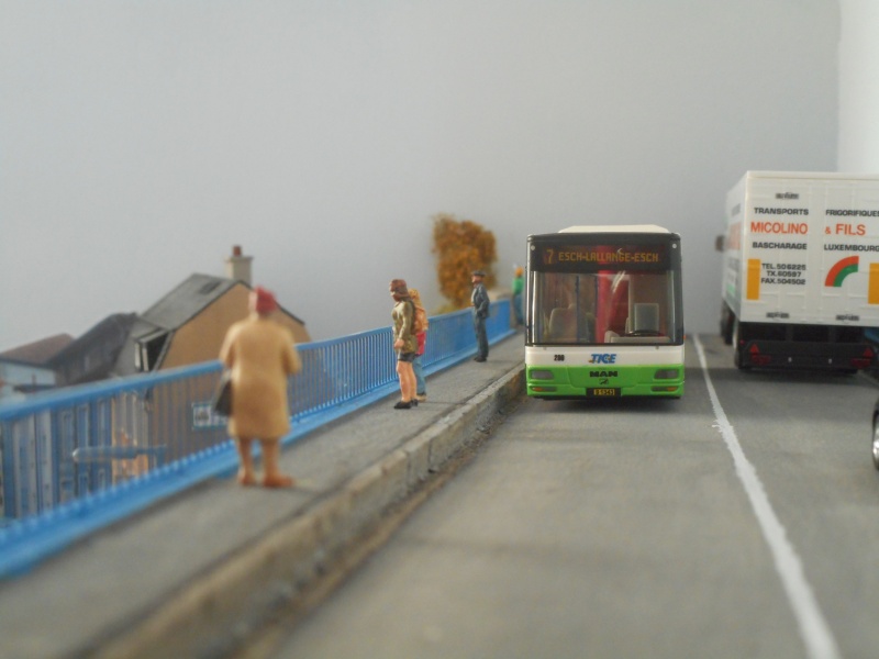

| Salut! Quelques photos pour vous montrer que les travaux avancent. Alors que la circulation a repris sur le pont rénové, la nature se reconstitue lentement aux abords de l'usine, tandis qu'une réunion impromptue se tient devant le bâtiment administratif:  Quelques curieux profitent de la vue offerte depuis le Neie Bréck pour observer ce qui se passe.  Notons que dans la "Minette", ce sont les TICE qui assurent l'essentiel des liaisons par bus.  Mais revenons à l'essentiel: quel est donc ce personnage qui concentre l'attention générale?  Arrivé avec sa suite dans de discrètes mais néanmoins luxueuses berlines sombres, c'est bien monsieur Mittal qui est venu témoigner son soutien aux responsables de l'usine.  Je me demande ce que le factotum en imperméable peut avoir dans sa mallette? | |
 | Sujet: Re: Greiseldange usines, 2013-2017 à la croisée des chemins. Ven 8 Juil 2016 - 11:01 | |
| Bonjour Pascal, J'aime beaucoup l’atmosphère de ce module. Il n'y a même pas une manifestation syndicale ? Le LCGB et l'OGBL en aurait profité.... bon ils auraient certainement été refoulé derrière la barrière.  _________________ Cordialement, Franz
