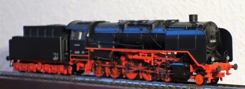

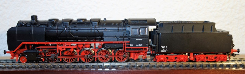

J'avais eu un gros souci avec ma BR 44 37889 : je l'ai achetée démotorisée, sans décodeur, ni haut-parleur!
Mes récents problèmes de décodeurs me font penser à vous présenter la dernière machine arrivée! lol!
J'ai trouvé cette loco sur Ebay, proposéee en bon état, dans sa boîte d'origine, mais.... démotorisée!
Comme j'ai pu l'acquérir à un prix très bas pour ce modèle, je l'ai achetée en me disant que j'allais remédier à son état :
C'est donc une BR 44, machine qui manquait décidément à ma collection :
Bruxelbourg Central - Un réseau modulaire urbain à picots - Page 37 Dsc00623
Bruxelbourg Central - Un réseau modulaire urbain à picots - Page 37 Dsc00538
Bruxelbourg Central - Un réseau modulaire urbain à picots - Page 37 Dsc00539
Bruxelbourg Central - Un réseau modulaire urbain à picots - Page 37 Dsc00622
Bruxelbourg Central - Un réseau modulaire urbain à picots - Page 37 Dsc00624
C'est une Märklin référence 37889, arrivée poussiéreuse, mais en bon état!
Je l'ai ouverte et effectivement, il manquait le moteur complet, le décodeur, le haut parleur et l'éclairage arrière ainsi que tout le câblage mais il y avait un fumigène et le Telex à l'arrière.
Je l'ai donc équipée d'un moteur HP 60940 et comme elle est munie d'un Telex, j'ai opté pour un décodeur Viessmann 5245 qui me restait en stock, ce décodeur gérant parfaitement les moteurs HP Märklin et offrant une fonction dételage automatique.
Je ne voulais pas faire les frais d'un décodeur sonore, afin de contenir le prix de revient de la machine!
J'ai donc câblé mon décodeur Viessmann avec un prolongateur 8 pôles, installé un éclairage led au tender et essayé le tout : fonctionnement de la machine impeccable, roulement très doux, mais le déclenchement du Telex provoque le clignotement des feux!
Donc réglage des paramètres afin de baisser la tension, mais rien n'y fait!

Et tout de même une photo de la bête que j'avais prise lors de sa réception:
Bruxelbourg Central - Un réseau modulaire urbain à picots - Page 37 25_00411
Les bossages sont d'origine. lol!

Belle bête. *xbe
humour on
Bruxelbourg Central - Un réseau modulaire urbain à picots - Page 37 Hlv_2510
extrait du "XVIII REPERTOIRE DES LOCOMOTIVES DE LA S.N.C.B. 1926 -1967" de Vandenberghen
study  Comme c'est une construction wallonne, ne serait-ce pas un coup des mécanos schieve-lavabiens qui oeuvrent au CFBB bounce
humour off

Merci pour ces infos. Et l'inscription "MUT" qui est sous le numéro de la machine sur le flanc de cabine, c'est un dépôt ou une fantaisie?
Sinon, en effet, la machine a été stationnée quelques temps à Linkebourg. Mais de là à envisager un sabotage…? lol!
J'interrogerai le bourgmestre van den Martinez.

De mieux en mieux!
De quels bossages parles-tu?
