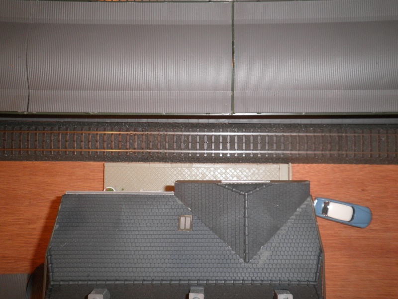

n°2 qui est le plus facilement modifiable: le positionnement des quais voyageurs par rapport à la gare (ils donnent sur la même voies) est possible dans la réalité?
voici ce que ça donne en photos:
dilemme voire gros dilemme!!! Pa080010
dilemme voire gros dilemme!!! Pa080011

c'est pour cela que je vais rester sur mon réseau là pour le moment et attendre d'avoir plus d'espace!!!
merci pour vos conseil!!
et pour mes quais et ma gare ,est ce que cette implantation existe en réalité?

A part le mur derrière, oui, lol! bien que plutôt de l'autre coté des deux voies!
donc j'ai pas tout faux avec ma gare -voie - quais - voie ?
