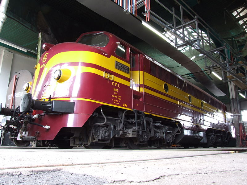

MessageSujet: Re: conducteur de loco   conducteur de loco Icon_minitimeSam 6 Avr 2013 - 19:50
Bonsoir c'est la 1604 restaurée ,exacte c'est du bois vernis tout neuf . *xbe pour l'époque (en 1955) c'est comme tu dis une vrai jaguar meme une rolls queen http://www.rail.lu/materiel/cfl1604.html

john cockerill a écrit:
Bonsoir c'est la 1604 restaurée ,exacte c'est du bois vernis tout neuf . *xbe pour l'époque (en 1955) c'est comme tu dis une vraie jaguar meme une rolls queen http://www.rail.lu/materiel/cfl1604.html

MessageSujet: Re: conducteur de loco   conducteur de loco Icon_minitimeSam 6 Avr 2013 - 19:55
Merci pour les photos, c'est vraiment une magnifique machine!
*xbe *xbe *xbe *xbe
