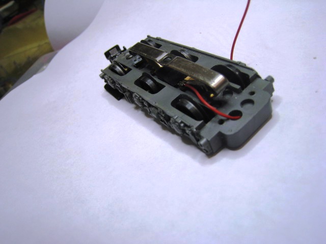

De retour un peu plus tôt que prévu, voici les photos de la loco
Loco VB <a href=Loco VB 060db_10" />
La caisse seule
Loco VB <a href=Loco VB 060db_11" />
Le bogie moteur en cours de transformation
Loco VB <a href=Loco VB 060db_12" />
Le dessous du bogie moteur, on voit la cassure au niveau de la fixation de l'attelage.
Loco VB <a href=Loco VB 060db_13" />
Le bogie porteur
Loco VB <a href=Loco VB 060db_14" />
Le même vu de dessous avec le frotteur
Loco VB <a href=Loco VB 060db_15" />
Le lest énorme qui se fixe a la caisse entre les 2 bogies. Bien pratique les 2 fentes sur le haut pour faire passer les fils d'un coté à l'autre.
J'ai fais des recherches, il semble difficile de trouver des bogies, je pense qu'il va falloir que je garde ceux la. Par contre, je vais voir pour araser les tampons moulés avec la caisse et les remplacer par des modèles unifiés époque III.
