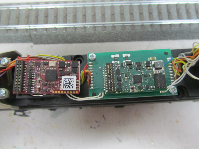

Quelques photos pour expliquer
Une fois la caisse désolidarisée du châssis, il faut retirer les 2 vis qui fixent la platine, la vis qui tient le haut parleur rond et les deux vis de la cabine opposée.
Ce n'est que celà réalisé qu'il sera possible d'enlever les 2 vis qui tiennent la plaque moteur au châssis. Déclipser les platines de feux.
Pierre parlait de câbles courts : non, mais il faut retirer le brun et le rouge du colson qui maintient la tresse ensemble.
Le moteur est " clipsé " sous la plaque. Faire levier entre le moteur et la plaque avec un tournevis. Commencer par le côté non câblé.
Le moteur est sorti, plus qu'à dé-souder les fils, reconnecter au nouveau moteur, refermer le tout et roulez jeunesse.

J'ai ouvert le paquet venant de chez Märklin ( cardans + engrenages ), j'ai du stock, moi qui avais acheté 2 pièces, le paquet en contient 2, ce qui n'est pas stipulé sur le site.
Me voilà avec 4 cardans.
Je crois vraiment, contrairement à Pierrot qui pense que Märklin nous entube, que la 39672 est une " erreur " de jeunesse. C'est l'époque où ils ont modifié leurs gros-nez en corrigeant la caisse à l'échelle, époque aussi où le moteur Sinus a été abandonné, il fallait donc trouver une nouvelle version moteur. Ces premières éditions ont été un échec et ils n'ont placé ce moteur QUE SUR ce premier modèle.
Pour avoir le coeur net, j'ai débusqué une 39676, qui devrait plaire à Pierre, une 202.017, produite en 2018. Introuvable, je l'ai dénichée chez Hobby Point à Helsinki en Finlande. Arrivée hier après un périple de 10 jours, en boîte depuis 5 ans, elle fonctionne comme une horloge, souple et silencieuse.
C'est son moteur qui va être replacé dans la 39672.

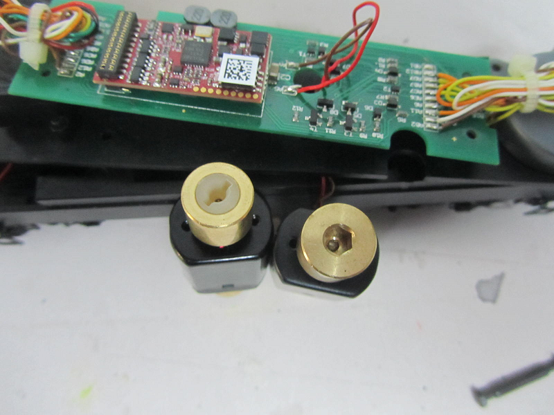

J'ai changé le moteur par celui de la 39676.
Märklin vend les cardans avec la vis sans fin. Il faut de fait changer ET cardans ET vis sans fin pour une cohérence de longueur.
Remotorisation Märklin 39672 SNCB Gros-Nez Img_1110
Remotorisation Märklin 39672 SNCB Gros-Nez Img_1125
Remotorisation Märklin 39672 SNCB Gros-Nez Img_1124
Remontage, elle NE ROULE PAS MIEUX
Serait-ce le décodeur ???
Je place le décodeur de la 39672 sur la nouvelle 39678, roulement impeccable.
Je place le décodeur de la 39676 sur la " mauvaise ", ELLE ROULE TOUJOURS AUSSI MAL
On a presque fait le tour de la machine. Il reste 2 causes probables.
1) La fixation du moteur ou l'espace trop étroit dans lequel se trouve le moteur qui exerce une pression quelconque pour un roulement fluide

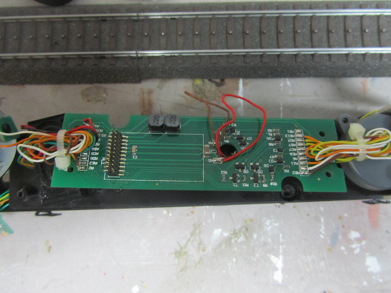

2) La platine sur laquelle on fixe le décodeur qui a un STÛÛÛT
Toutes les pièces sont commandables SAUF la platine, ni pour la 39672, ni pour la 39676, ni pour la 39678.
Les platines sont différentes mais les décodeurs sont interchangeables et ont les mêmes fonctions

Ce n'est pas la platine.

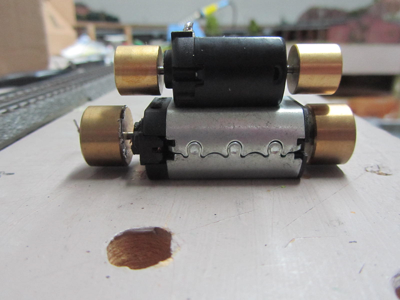

Le moteur clipsé à son support mais sans les cardans tourne comme une horloge. Dès qu'on met un peu de pression, il flanche.
A mon avis voilà pourquoi les bogies trempent littéralement dans l'huile. Le moteur ne tolère aucune résistance.
Maintenant, la comparaison est édifiante.
Il y a le moteur Märklin qui doit manoeuvrer une caisse métal.
Il y a le moteur Roco qui doit manoeuvrer un poids plume.
C'est qui le plus gros ?????
