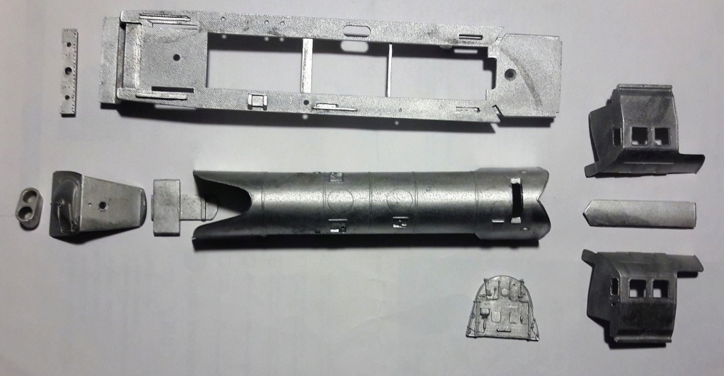

 | Sujet: Re: Construction d'un kit DJH de locomotive SNCB type 1.002 Lun 13 Avr 2020 - 22:05 | |
| Les principales pièces de la superstructure: La traverse de tamponnement Le tablier La boîte à fumée, son support et la cheminée La chaudière Les flancs de l'abri et le centre de la toiture Le poste de conduite  C'est tout nettoyé et dégraissé. | |

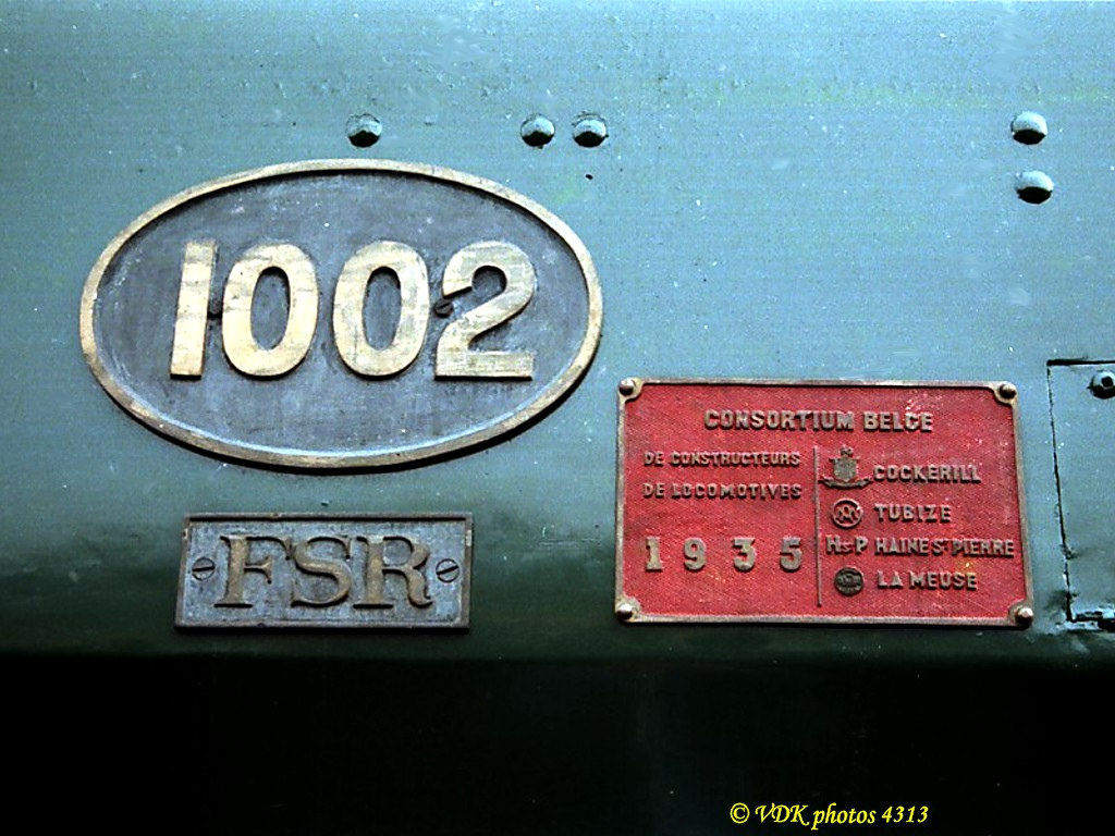

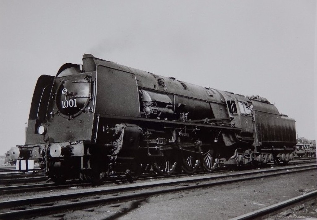

| Ces photos là non plus malheureusement. Il me faudrait des photos de locos en service ou tout au moins entièrement équipées et prêtes à rouler.
Mais j'en ai trouvé quelques-unes en couleur de la machine musée. | |

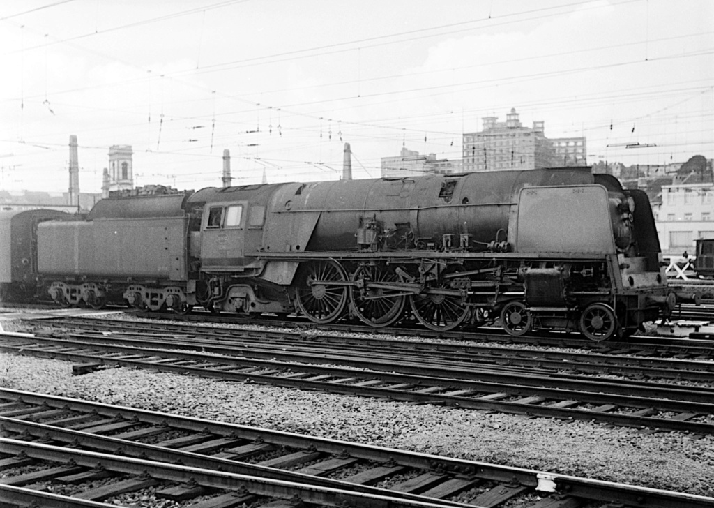

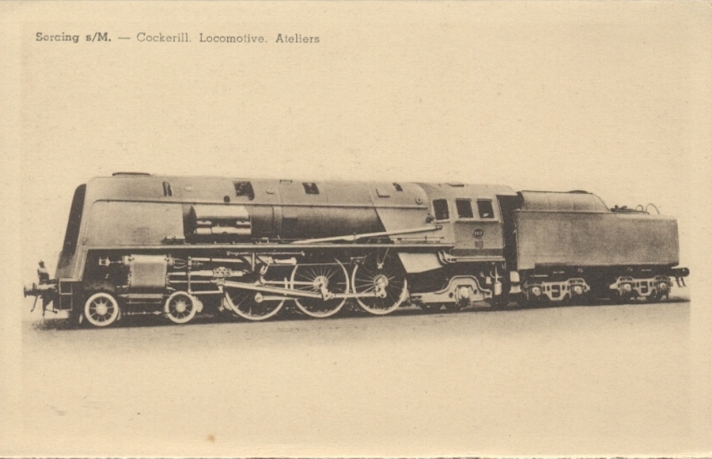

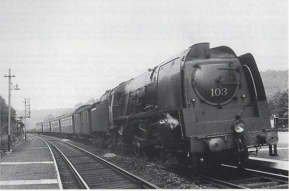

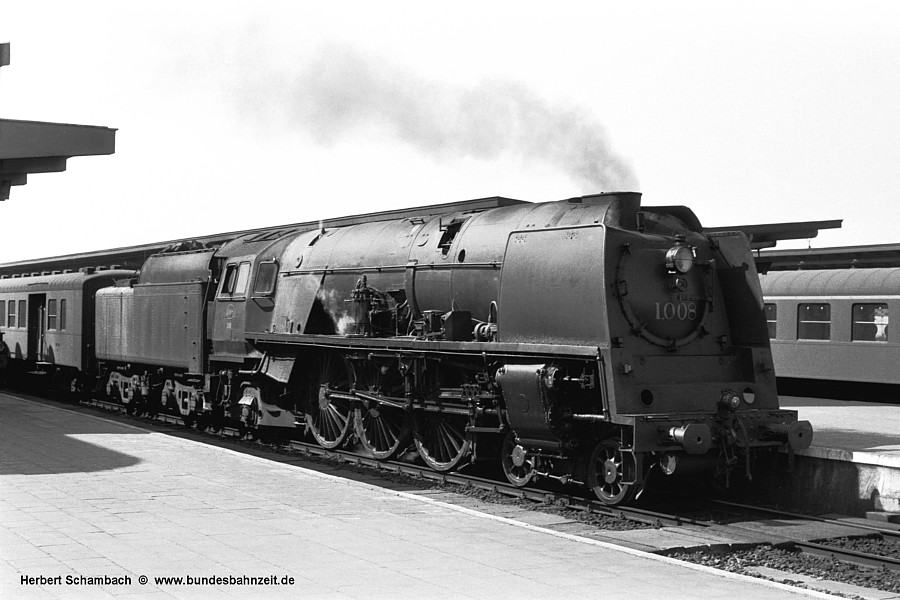

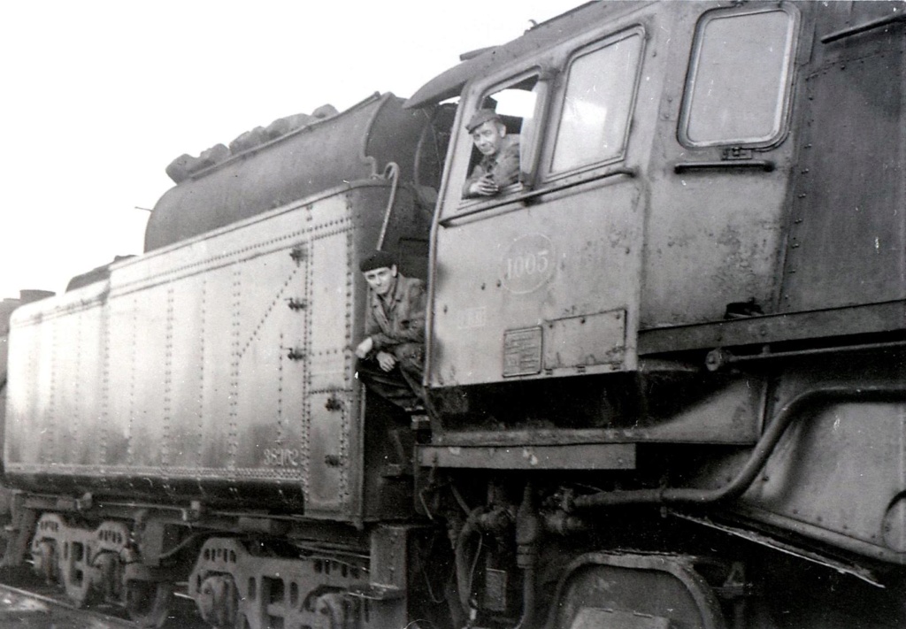

Mais j'en ai trouvé quelques-unes en couleur de la machine musée. Bonsoir Votre Altesse, je suppose que ce sera des photos des 15 premières ou 1 er tranche  Quelques-unes croisées sur le net HLv 1.001_xx.xx.19xx - _source Delcampe 449_001  HLv 1.002_xx.xx.1960 Gare de Nord_source Happysong151/Flickr  HLv 1.003 ou 103_Poix - Saint-Hubert L162, 1939 source : internet  HLv 1.004_xx.xx. 1955 @ Lille_MJM 5534 PICTURE/FB  HLv 1.005 & tender 38.102_xx.xx.196x @ Bruxelles-Midi_Jean-Marie Magnée/FB  HLv 1.008_07.09.1959 en Bf Mons_b22-01_008  .../...
Age : 60 Date d'inscription : 01/08/2014 Messages : 1236 Localisation : Sud-Ouest de l'hexagonie
 | Sujet: Re: Construction d'un kit DJH de locomotive SNCB type 1.002 Mar 14 Avr 2020 - 21:33 | |
| .../.... HLv 1.014 HLv TYPE 1_SUPERPACIFIC 1935_source Delcampe 059_001  HLv 1.015_xx.xx.19xx @ Liège Haut-Pré la 1.015 va descendre la deuxième partie des plans inclinés direction les Guillemins_source MJM 5534 Picture /FB  HLv 1.0xx_xx.xx.1962 à Mons_Pacific type 1 & voiture K_photo de Marc Dahlströhm.  HLv 1.0xx ou 1xx_Seraing sur Meuse - Cockerill Locomotive_source Delcampe 784_001  HLv 1.0xx_source Delcampe 391_001  Le reste est trop lointain, pas fort net, etc..... Si tu veux, je peux continuer avec des engins de la seconde tranche ? | |

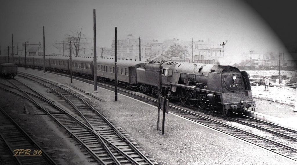

| La photo de la machine en service à Lille-Flandres est intéressante. Normalement, le poids à l'essieu des Type 1 leur interdisait les voies françaises. Il y avait donc un tronçon aux normes belges de la frontière à Lille? | |
 | Sujet: Re: Construction d'un kit DJH de locomotive SNCB type 1.002 Mer 15 Avr 2020 - 9:28 | |
| - Rockandrail a écrit:
- La photo de la machine en service à Lille-Flandres est intéressante. Normalement, le poids à l'essieu des Type 1 leur interdisait les voies françaises. Il y avait donc un tronçon aux normes belges de la frontière à Lille?
Bonjour Cher Prince, bonne question. J'ai retrouvé l'année de prise de vue 1955 Ce peut-il que la réglementation de l'époque autorisait ce type d'engin sur ce tronçon de manière dérogatoire ? | |

Age : 69 Date d'inscription : 21/09/2013 Messages : 4373 Localisation : Royan
 | Sujet: Re: Construction d'un kit DJH de locomotive SNCB type 1.002 Mer 15 Avr 2020 - 16:31 | |
| Ce qui lui a fait emprunter l'axe Paris-Bruxelles. | |
