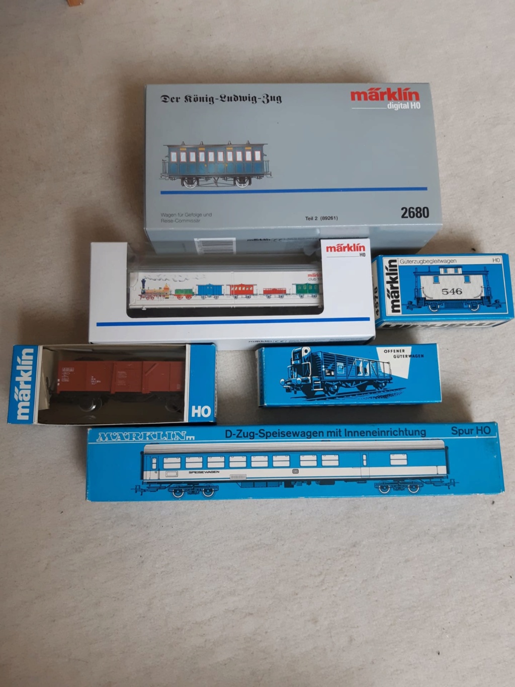

| Je viens de faire des essais et tout passe bien sans toucher les tire-fonds. Le wagon le plus ancien date de la fin des années 60. | |

 | Sujet: Re: Voie Völlklein Modellbau Dim 8 Déc 2019 - 14:37 | |
| Voici ceux qui se sont dévoués pour les essais.  | |

|  | | Rockandrail 7 oscars
Age : 67 Date d'inscription : 21/09/2013 Messages : 3268 Localisation : Bécon les Bruyères (Paris)
 | Sujet: Re: Voie Völlklein Modellbau Dim 8 Déc 2019 - 14:51 | |
| - eric-vh a écrit:
- Monseigneur, vous savez bien que je n'ai que de l'intéressant et du très beau.
 Ah! J'ai confondu avec du beau et du très intéressant.  Les photos ci-dessus ne sont pas vraiment à l'avantage de la voie K. | |
