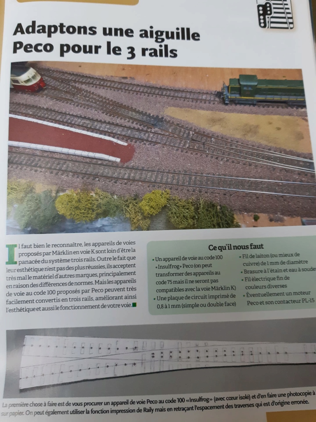

| . J'ai retrouvé un article dans la Pravda qui traitait de la transformation d'une aiguille Peco en 3R. Je ne possède pas de scanner at home, j'ai donc photographié les pages. Si vous le désirez, je peux faire un scanner d'ici une semaine ou deux.    | |
