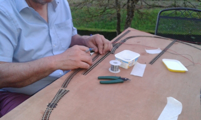

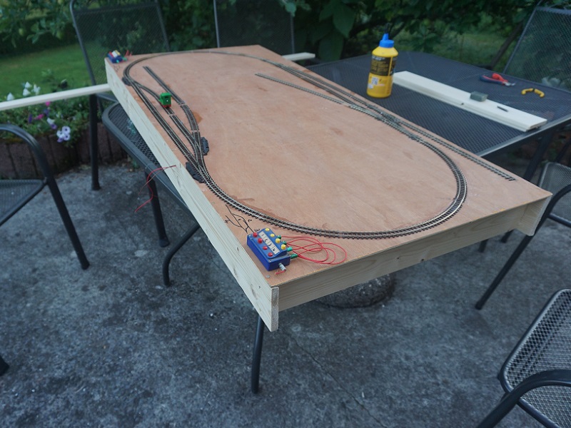

| Il y a deux ans, j'ai présenté ma candidature pour une expo US avec les copains, à Clermont Ferrand J'avais proposé mon réseau LGB qui fait 8m sur 3 ... mais bon ... les gentils organisateurs m'ont demandé de réduire un peu la voilure ... je suis donc passé au Hon30, du 1/87 US sur de la voie de 9 mm ... Faut dire que j'avais déjà beaucoup de matos à cette échelle ... et j'ai donc sollicité Zébu pour la réalisation du réseau : 1,25 m sur 60 cm ... une ovale avec une gare cachée ... nous avons mis assez bien de temps pour poser la voie, réunion le jeudi soir, 1/2 h de boulot, 1 h de papotte avec crascras .. Mais on y est arrivé Quelques photos de la pose de la voie :    | |
 | Sujet: Re: Pélican Beach, réseau US en Hon30 (1/87, écartement 9mm) Ven 21 Sep 2018 - 12:09 | |
| nous avons utilisé des Blue Point pour la voie visible (4 aiguilles) et des aiguillages simple à l'arrière  et des pupitres Marklin pour l'alim des voies de garages et des voies de la partie visible  commencé en décembre 2017, on arrive à ça en juillet ... 2018  | |

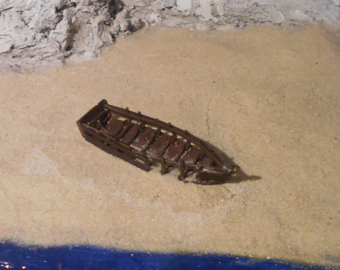

| et là ... on est 3 jours avant l'expo Pélican Beach, il faut donc une plage ...  et une épave ...  tout ça pour placer un phare ...  le phare West ... tout ça pour ça ... | |
