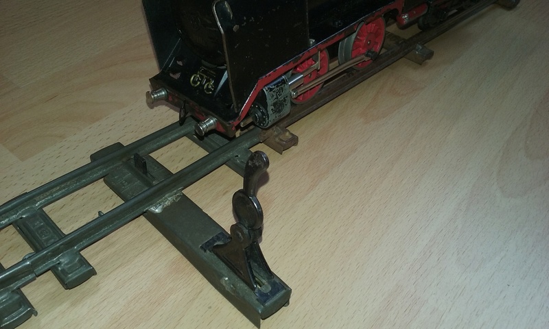

| Bonjour, [petit hors-sujet du samedi matin] Comme ça ? Une des toutes dernières productions Märklin en 0, une R910 reçue neuve par son propriétaire actuel à Noël 1954 (sachant que Märklin a arrêté le 0 en 1954) ![CS2 ne reconnait pas nouvelle loco mfx 20180112](https://i.servimg.com/u/f62/17/59/99/88/20180112.jpg) ![CS2 ne reconnait pas nouvelle loco mfx 20180113](https://i.servimg.com/u/f62/17/59/99/88/20180113.jpg) Vous remarquerez l'ingénieux système de commande mécanique : un rail avec une palette qui se déplace au milieu de la voie et qui permet d'enclencher le frein ou le changement de sens. ![CS2 ne reconnait pas nouvelle loco mfx 20180114](https://i.servimg.com/u/f62/17/59/99/88/20180114.jpg) ![CS2 ne reconnait pas nouvelle loco mfx 20180115](https://i.servimg.com/u/f62/17/59/99/88/20180115.jpg) ![CS2 ne reconnait pas nouvelle loco mfx 20180111](https://i.servimg.com/u/f62/17/59/99/88/20180111.jpg) Pas de troisième rail ni de picots disgracieux, cela fonctionne même quand Eleanor passe, le seul entretien est de mettre copieusement de l'huile à l'intérieur tous les... 10 ans. Et elle fonctionnera encore dans 20 ans, elle ! ![lol!](https://2img.net/i/fa/i/smiles/lol.gif) Louis ![Wink](https://2img.net/i/fa/i/smiles/icon_wink.gif) | |

| Oui mais il manque un rivet sur le tender. Tout de même, en la voyant, on mesure la progression technologique des modèles réduits, surtout à cette échelle. | |
