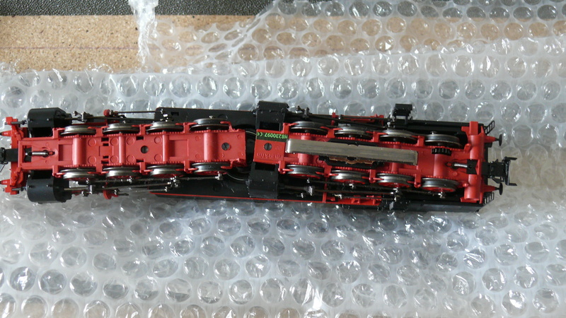

c'est vrai que pour les termes techniques, c'est pas mon fort.
mais bon, le frotteur est propre, les roues elles paraissent pas top.
voici des photos de l'ensemble.
comment nettoyer les roues des locos? P1160733
comment nettoyer les roues des locos? P1160734
comment nettoyer les roues des locos? P1160735

Correction à ce que j'ai écrit plus haut : je viens de faire un essai avec les deux versions de la BR 96 et un convoi très difficile sur le réseau vitrine et les performances ont fait un bon spectaculaire avec la deuxième version!
Donc si à Göppingen on a rajouté deux bandages, c'est que l'on s'est aperçu que c'était nécessaire!
Et dans le cas de la BR 96, il reste bien assez de roues pour le contact électrique avec les rails!
La machine de Mathieu n'a pas l'air d'avoir des roues si sales que ça, mais le frotteur peut être gras et le contact avec la plaquette conductrice pas fameux.
Je commencerais par nettoyer les roues avec un chiffon sec et le frotteur avec de l'alcool, attention, pas les roues, cela dissout certaines peintures employées par Märklin.

MessageSujet: Re: comment nettoyer les roues des locos?   comment nettoyer les roues des locos? Icon_minitimeVen 28 Avr 2017 - 16:07
tu avais raison ( comme d'hab pour le problèmes techniques study ) le frotteur était un peu gras et sale, le chiffon avait des traces noires, pas beaucoup mais peut être suffisamment pour qu'elle ne fonctionne pas normalement.
merci!
