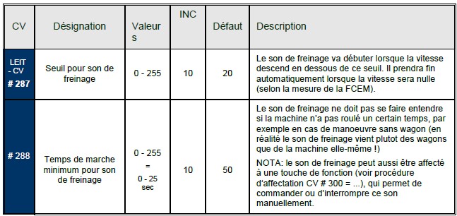

| - PIERRE97 a écrit:
- Bonsoir
Une question à Francis, comment se déclenche le bruitage du freinage des logos avec Rockrail? j'ai sur mon réseau des Bremsmodules qui déclenchent le freinage et le bruitage du freinage, est ce similaire sur Rockrail? auquel cas il est nécessaire d'avoir une inversion de polarité dans la zone de freinage pour commander le décodeur ... l'inconvenient des bremsmodules est que la distance de freinage est toujours la même à différents endroits du réseau et on peut pas l'adapter suivant les longueurs de voies!
Merci pour le retour L'inversion de polarité ne fait que déclencher le ralentissement. Exemple Zimo :  Le bruit de freinage est déclenché par ce ralentissement et est paramétrable par les CV. Exemple Zimo :  Le ralentissement peut simplement être des commandes de vitesse, ce que fait très bien RocRail, notamment avec son utilitaire BBT, qui par itération adapte ce ralentissement pour chaque loco et pour chaque canton. Jean-Paul | |

 | Sujet: Re: mon premier réseau Dim 08 Nov 2020, 14:02 | |
| - PIERRE97 a écrit:
- Bonsoir
Merci pour le retour Bonjour Pierre et désolé de mon silence j'avais zappé ta question en complément de la réponse de Jean Paul , il faut configurer une "action" dans Rocrail ci dessous un extrait du manuel qui explique comment faire Actions Sommaire → Objets → Actions Définition : Les actions sont utilisées pour positionner les aiguillages, des fonctions de loco et plein d'autres automatiquement. Les actions sont d éclenchées par des évènements ^par exemple l'entrée en gare ou par l'horloge. Avec les actions il y a une multitude de possibilités de contrôle du réseau, par exemple: jouer un fichier son à un moment précis, e.g. cloches d'église allumer/éteindre des lampes de rue/maison selon l'horloge de Rocrail quand un train spécifié arrive dans la gare, démarrer une annonce quand une machine à vapeur arrive au dépôt, la grue à charbon bouge quand un bouton est appuyé, un horaire démarre ou une annonce est jouée, un itinéraire est établi ou un train démarre à un endroit précis les trains déclenchent une sortie une section à restriction de vitesse uniquement pour certaines locos etc … Pour configurer une action jusqu'à trois étapes sont nécessaires: Quelle action doit se produire? Configurez la Configuration d'Action Qu'est-ce qui déclenche l'action? Si un objet déclenche une action, c'est configuré dans Contrôle d'Action Les conditions qui empêchent/provoquent une action sont configurées dans Condition d'Action https://wiki.rocrail.net/doku.php?id=timed-actions-frj'espere que cela t'aidera Francis | |
