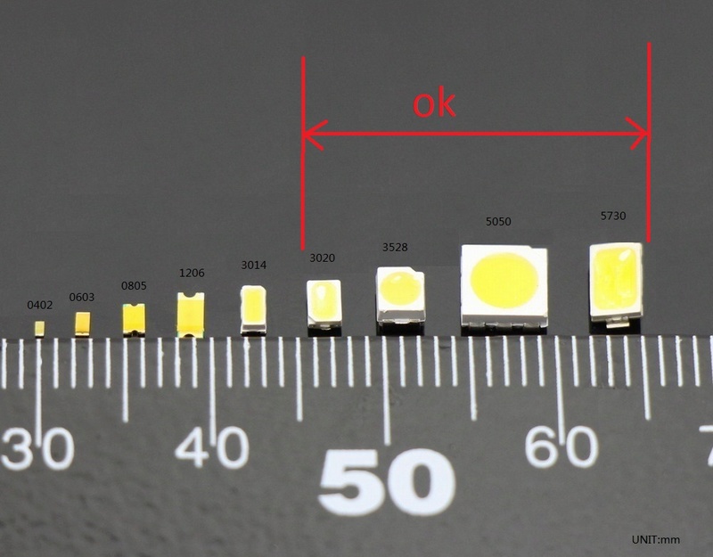

Bonjour Pierrot,
Merci a toi et a Vincent pour le tuyau !Je ne voudrais pas détourner le sujet du post mais juste une petite précision. (si c'est a déplacer... scratch )
C'est quoi une micro led pour toi (vous)
J'arrive a extraire les leds des rubans (semblable a ton exemple) et je les réutilise pour mes éclairages, là pas de soucis c'est suffisamment grand ou pas trop petit, mais quand je vois ce qu'on arrive a faire par exemple pour l'éclairage des voitures car faller  affraid c'est dingue! et soudé sur du fil de bobinage verni !
voici une échelle de mesure avec les différentes led du marché:
Le long de l'Ourthe - Page 2 Scale10
j'ai pointé celle que je bidouille, après... plus possible!
quelle panne de fer as tu, pour que je puisse comparé?
Merci pour ta grande sollicitude face aux catégories  lol!

Quand j'étais étudiant, je soudais à la main de la taille 0603... et une fois ou deux j'ai fait du 0402.

Re Phil,
Il n'y a pas de problème Smile  j'utilise par exemple des leds smd pour mes signaux. Ce sont des 0402. Je les commande en france, les prix sont presque hors concurrence (mis à part celles qui proviennent de Chine).  Pour les pannes, elles vont de 0,25mm à 1,6mm.
Voici un prototype des signaux que je réalise:)
